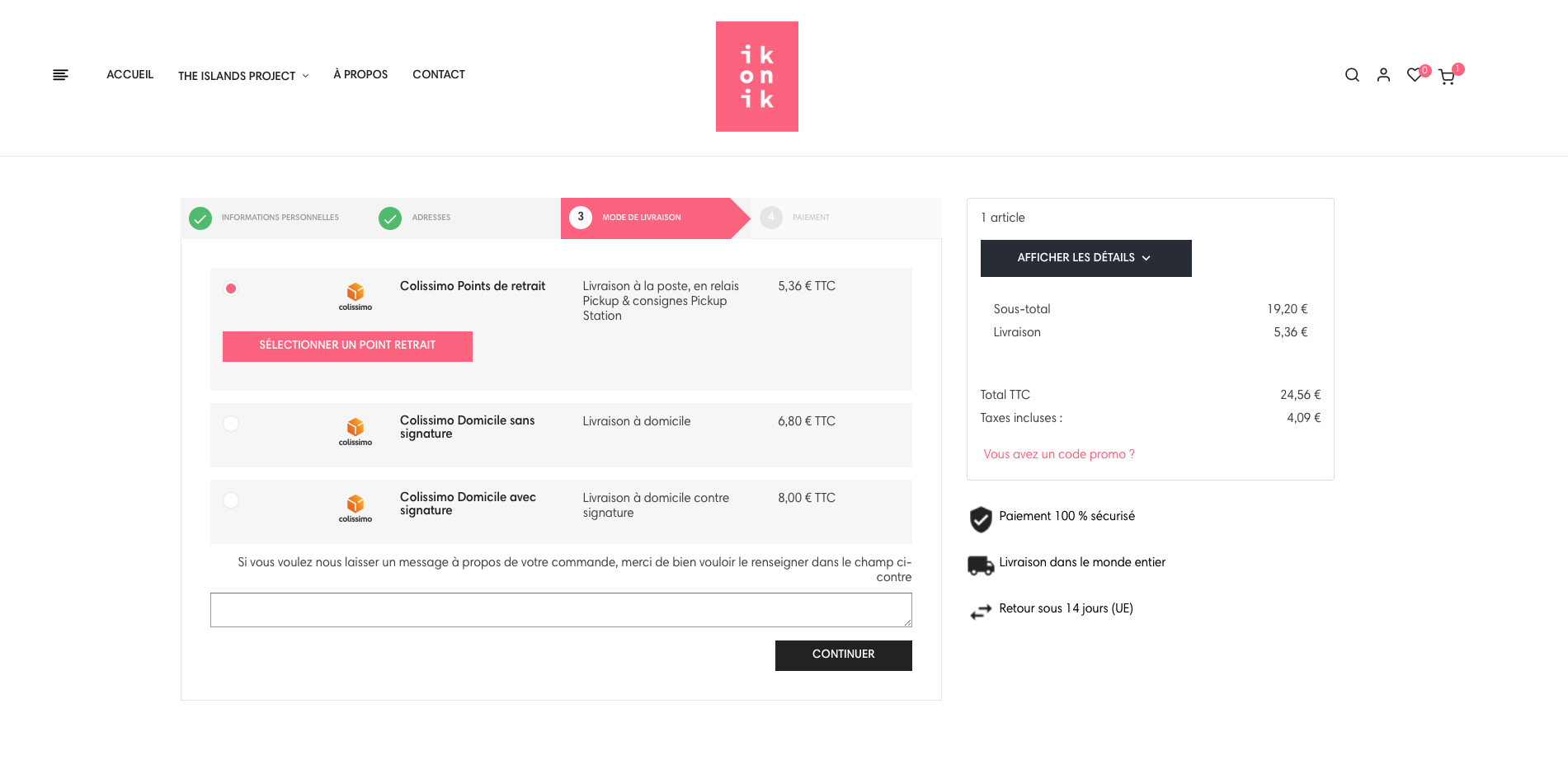

Je me permets de revenir sur ce post car tout d'un coup les points retraits ne s'affichent plus sur mon site, lorsqu'on clique sur le bouton "SÉLECTIONNER UN POINT RETRAIT".
Tout fonctionnait bien auparavant. Et je n'ai pourtant rien touché au BO.
Y a-t-il qqchose à faire ? Est-ce dû au module colissimo qui bug soudainement ?
Merci ;)
  • Sad 1

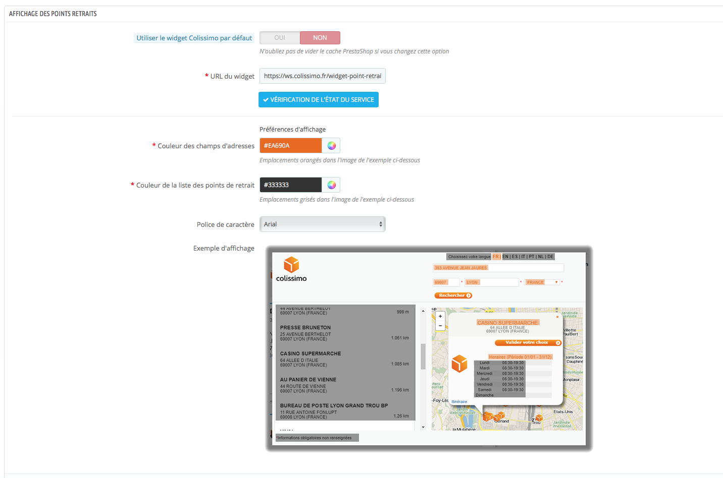

J'ai eu le soucis du jour au lendemain, le SAV de Laposte à prit en charge ma demande pendant facile 2 mois, pour me dire  à la fin que leur module "NATIF" est bug est n'est pas optimisé sur mobile, si votre boutique en as les moyens acheter le module colissimo alternatif, vous gagnerez vraiment du temps.
Bon alors, on m'a donné une solution pour ceux qui rencontreraient le même pb.
Dans le module colissimo il faut mettre "Utiliser le module colissimo par défaut" sur NON.
Totalement contre intuitif mais bon...
Ça fonctionne du coup sur Safari et Chrome mais pas sous Firefox apparemment.
  • Thanks 2
MILLE MERCI !
10 coups de fils au SAV.... + échanges de mails avec les commerciaux.... pour que dalle !
  • Like 1
