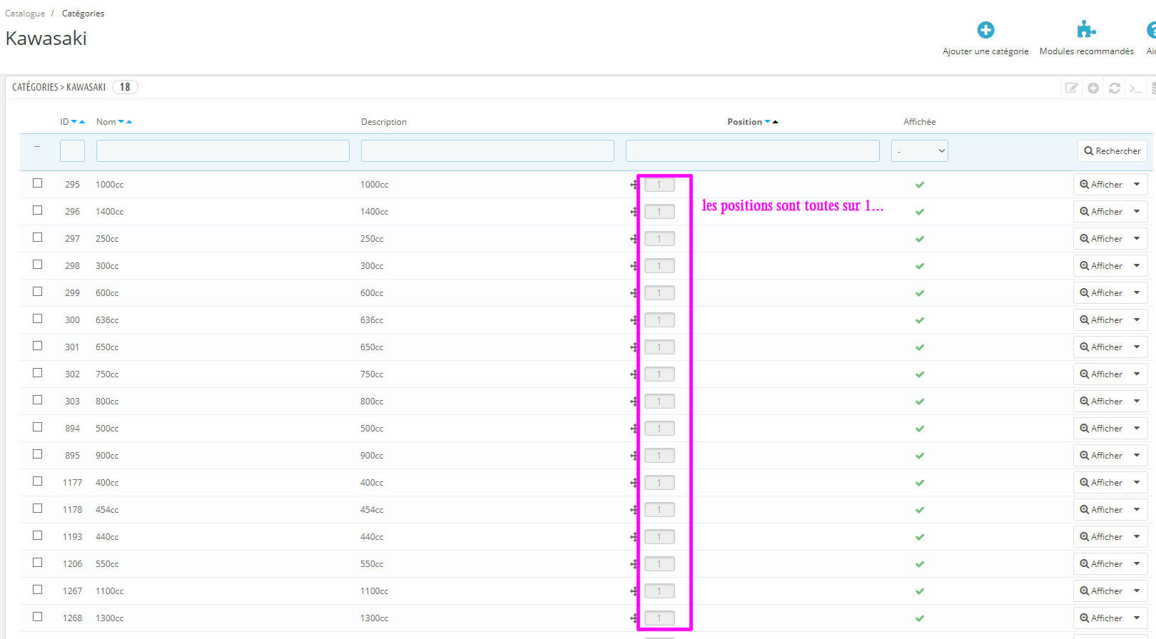

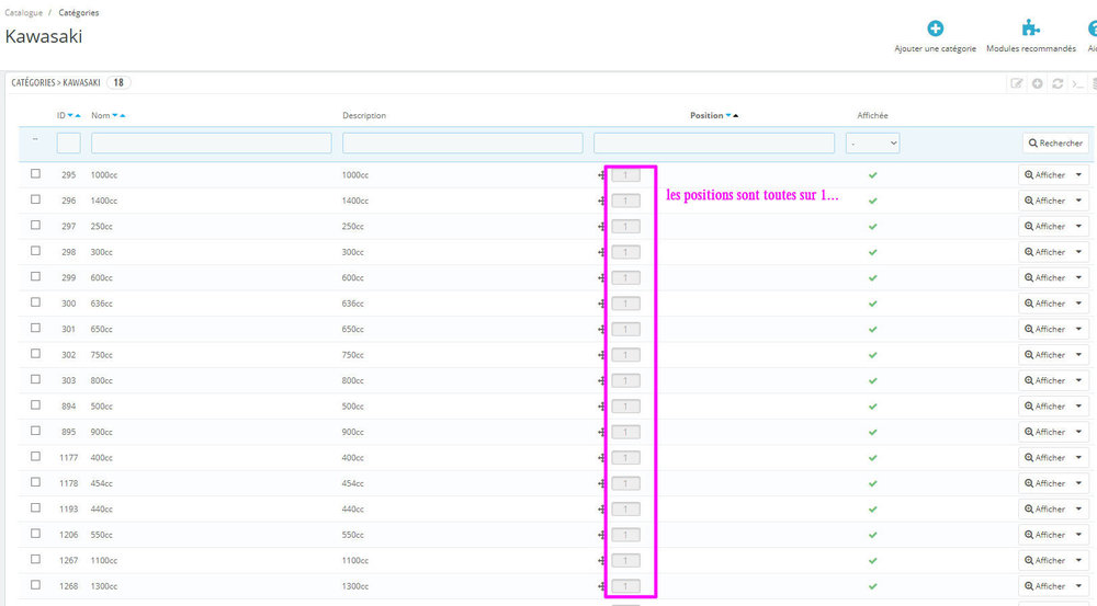

caetma Posted April 15, 2019 Share Posted April 15, 2019 Bonjour, Dans le BO, dans catégories, lorsque je veux changer la position des catégories (remonter ou descendre une catégorie ou une sous catégorie), et bien, parfois, cela fonctionne, parfois, cela ne fonctionne pas. Ce qui est bizarre, c'est que dans "position", au départ, ils sont tous sur "1", et lorsque je bouge les catégories de place, j'ai des positions de 1, 2, 3, 4..., et puis lorsque j'actualise ma page, j'ai des numéros de positions identiques (plusieurs 1, un peu de 2...) et l'ordre que je souhaité n'a pas été conservé. Pour info, j'étais sous prestashop 1.7.4.4, je suis passé sous 1.7.5.1, mais cela n'a pas changé... J'ai réinstallé mon presta en utilisant un module d'import (articles, catégories, clients, commandes)... Si quelqu'un a une idée... Merci Link to comment Share on other sites More sharing options...
