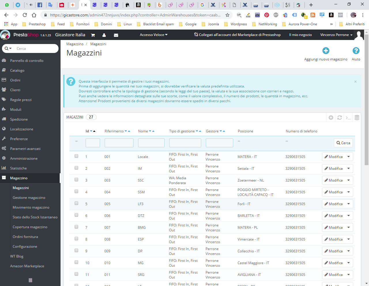

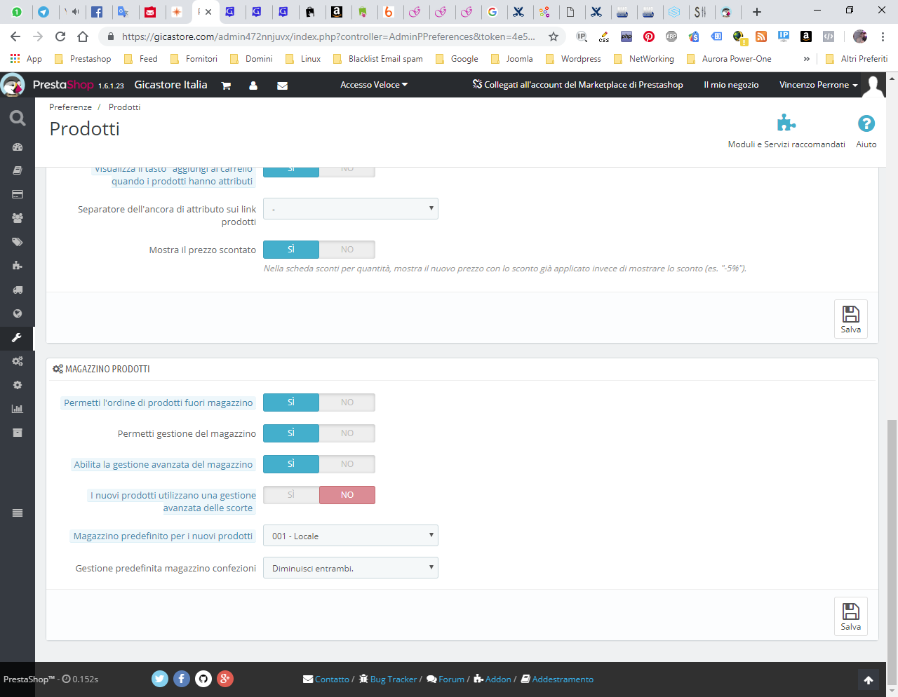

djmasterv Posted April 17, 2019 Share Posted April 17, 2019 (edited) Ciao, ho il negozio impostato all'incirca come richiedono le tue esigenze però con PS16..sulla versione PS17, anche se la guida dice che è presente questa funzione, non sono riuscito ad abilitarla quindi con la PS16 ho questa situazione: - ho abilitato la gestione avanzata del magazzino Preferenze ---> Prodotti---> gestione Avanza del magazzino - ho creato diversi magazzini - ad ogni magazzino ho abbinato i corrieri che sono disponibili per quel magazzino - il prodotto lo abbino al magazzino ed al corriere dovrebbe essere tutto qui in linea di massima Ciao Edited April 17, 2019 by djmasterv (see edit history) Link to comment Share on other sites More sharing options...
