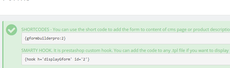

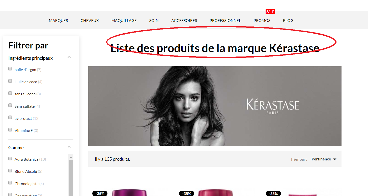

Chill_user Posted April 13, 2019 Share Posted April 13, 2019 Привет всем. Есть вопрос - возможно ли изменить(модифицировать) страницы брендов? (Brands&Suppliers tab) Я преследую следующую цель - мне нужно вставить определенный блок контента только в 1 марку, например картинки продукции.(см.картинку) Как это сделать? Вот пример, реальный сайт, перед самой продукцией идет блок "гаммы" https://www.notino.be/kerastase/ Я хочу сделать примерно также, пользуюсь плагином "Form builder pro" - в нем есть SHORTCODE, но вот он работает только на "Pages". Кто-то сталкивался с таким? Спасибо! Link to comment Share on other sites More sharing options...
LuckyModule Posted April 15, 2019 Share Posted April 15, 2019 On 4/13/2019 at 9:05 PM, master_chil said: Привет всем. Есть вопрос - возможно ли изменить(модифицировать) страницы брендов? (Brands&Suppliers tab) Я преследую следующую цель - мне нужно вставить определенный блок контента только в 1 марку, например картинки продукции.(см.картинку) Как это сделать? Вот пример, реальный сайт, перед самой продукцией идет блок "гаммы" https://www.notino.be/kerastase/ Я хочу сделать примерно также, пользуюсь плагином "Form builder pro" - в нем есть SHORTCODE, но вот он работает только на "Pages". Кто-то сталкивался с таким? Спасибо! Вы можете добавить этот контент через хук который у вас есть 'displayGform' в любом месте вашего магазина, id= номеру cms страницы. Link to comment Share on other sites More sharing options...
Chill_user Posted April 15, 2019 Author Share Posted April 15, 2019 Just now, WebtetDev said: Вы можете добавить этот контент через хук который у вас есть 'displayGform' в любом месте вашего магазина, id= номеру cms страницы. Спасибо за ответ хук не добавляется на странцы брендов, но добавляется на статические страницы, которые были созданы вручную. Как мне добавить именно в бренды? Link to comment Share on other sites More sharing options...
LuckyModule Posted April 15, 2019 Share Posted April 15, 2019 Что-то не правильно делаете, должно выглядеть примерно так для cms: Prestashop 1.6 {if $cms->id == 5} {hook h='displayGform'} {/if} Prestashop 1.7 {if $cms.id == 5} {hook h='displayGform'} {/if} для страницы брендов просто хук без id. Link to comment Share on other sites More sharing options...
Chill_user Posted April 17, 2019 Author Share Posted April 17, 2019 (edited) On 4/15/2019 at 6:27 PM, WebtetDev said: Что-то не правильно делаете, должно выглядеть примерно так для cms: Prestashop 1.6 {if $cms->id == 5} {hook h='displayGform'} {/if} Prestashop 1.7 {if $cms.id == 5} {hook h='displayGform'} {/if} для страницы брендов просто хук без id. Спасибо за ответ! Но какой файл отвечает за страницы брендов? если не трудно, можете скинуть путь? Может я неясно изьяснил, но мне нужно добавить отдельный контент на страницу Brands&Supplies (фото) Edited April 17, 2019 by master_chil (see edit history) Link to comment Share on other sites More sharing options...
LuckyModule Posted April 17, 2019 Share Posted April 17, 2019 1 hour ago, master_chil said: Спасибо за ответ! Но какой файл отвечает за страницы брендов? если не трудно, можете скинуть путь? Может я неясно изьяснил, но мне нужно добавить отдельный контент на страницу Brands&Supplies (фото) Файл должен называться manufacturers.tpl Link to comment Share on other sites More sharing options...
