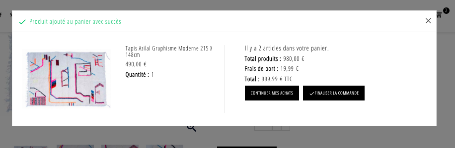

[email protected] Posted April 8, 2019 Share Posted April 8, 2019 Bonjour, Mon tunnel d’achat est très long sur mon eshop. Par exemple, lorsque les clients cliquent sur « ajouter au panier », il faut attendre un très long moment pour que le pop-up en pj apparaisse. Le réflexe est donc de cliquer plusieurs fois sur « ajouter au panier » et le client se retrouver donc avec 5 articles dans son panier. Quand on clique sur l’icone corbeille pour supprimer un des articles, idem, c’est très long donc parfois le client se retrouve à cliquer plusieurs fois et à vider tout son panier. Il doit donc recommencer à zéro. Le processus est long mais donne surtout l’impression qu’il ne se passe rien car on ne voit pas le favicon en train de mouliner. Pour le reste du processus d’achat, une fois que le client a rempli son adresse et qu’il clique sur « continuer ». Idem, c’est long mais le favicon mouline. Idem après qu’il est choisi son mode de livraison et qu’il ait cliqué sur « continuer ». Savez-vous d'où cela peut venir et comment faire pour que cela soit plus rapide ? Merci beaucoup Link to comment Share on other sites More sharing options...

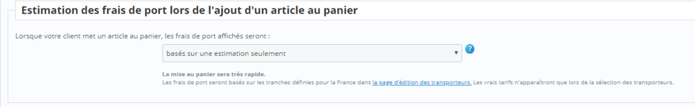

Eolia Posted April 8, 2019 Share Posted April 8, 2019 C'est un module greffé sur l'ajout au panier. Souvent envoimoinscher (boxtal) en est la cause mais ce peut être un autre, il faut regarder la liste des modules accrochés à ce hook (cartSave) 1 Link to comment Share on other sites More sharing options...
OUTPOST Posted April 8, 2019 Share Posted April 8, 2019 Pour moi Boxtal était la cause, ne pas activer le calcul de fdp en temps réel par rapport à l'ip du client sa ralenti tout. 1 Link to comment Share on other sites More sharing options...
[email protected] Posted April 16, 2019 Author Share Posted April 16, 2019 Merci beaucoup pour votre réponse. Comment faire pour désactiver le calcul de fdp en temps réel ? Cela va changer quoi de le désactiver pour le client ? Merci beaucoup Link to comment Share on other sites More sharing options...
Eolia Posted April 16, 2019 Share Posted April 16, 2019 Dans la configuration du module Ca va changer que votre shop va arrêter de ramer Link to comment Share on other sites More sharing options...
