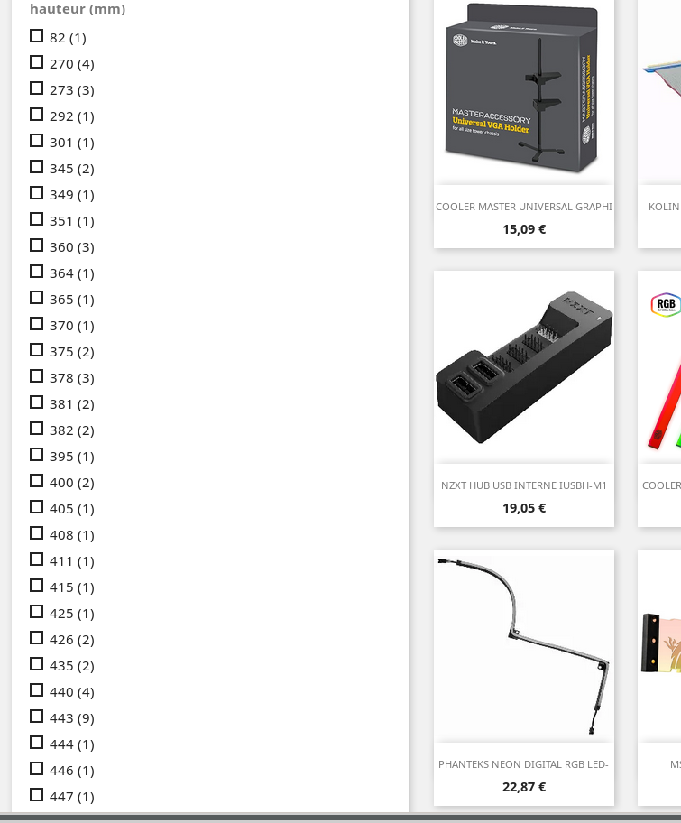

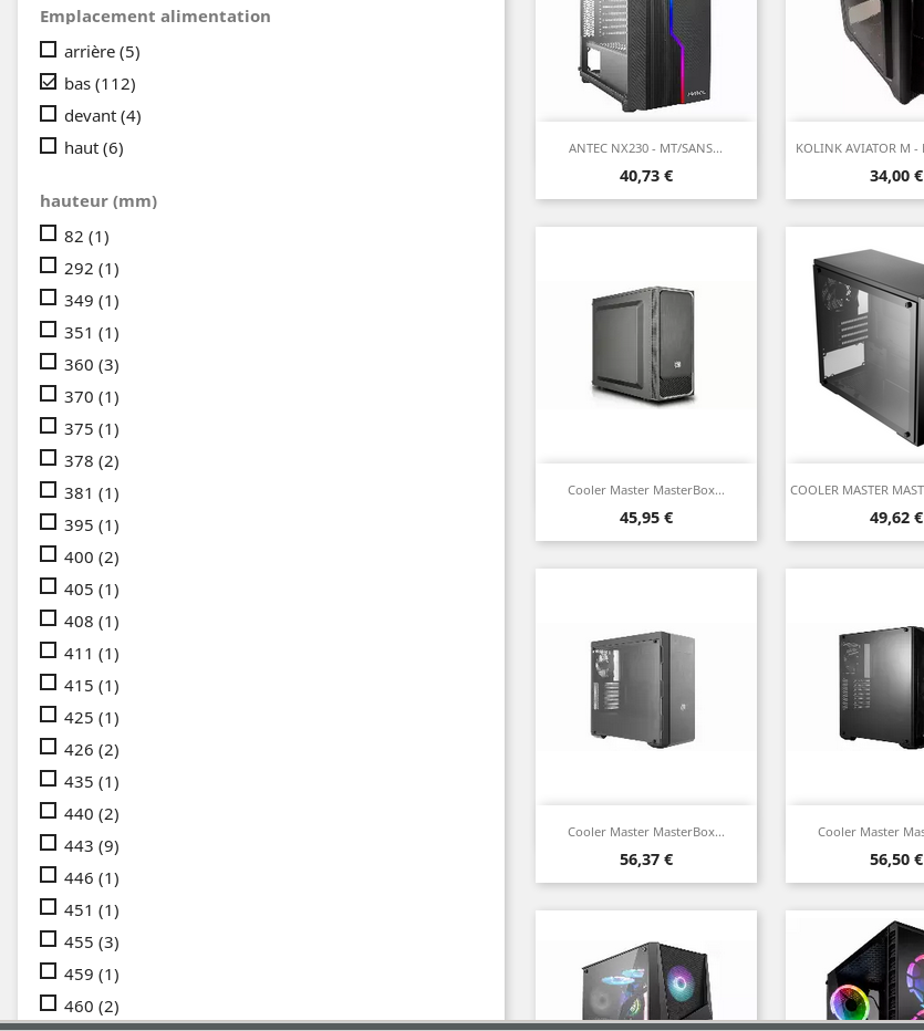

Sur certain produit si je met la possibilité de filtrer (dimension) je me retrouve avec des centaines de choix d'affiché, donc inbuvable pour le client et pourtant utile.

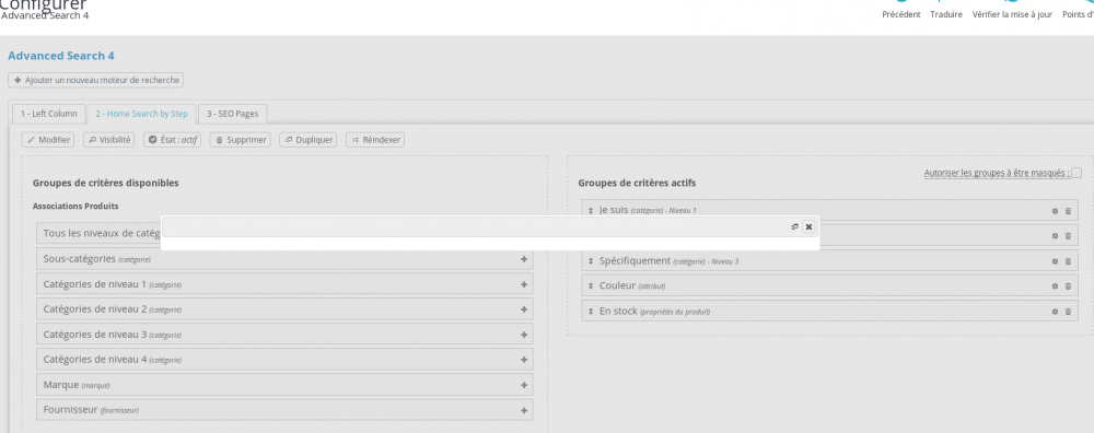

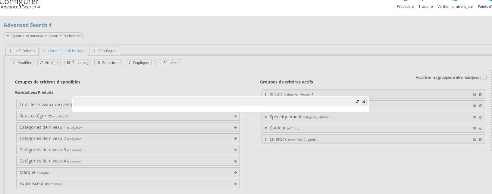

Il faut cliquer sur le logo "agrandir" pour que cela s'affiche mais effectivement leurs modules bien qu'ils soient performants ne sont pas donnés...
Apres un dev qui va passer 4h la dessus va prendre largement ces 270e... tu peux toujours faire une demande de devis dans la section appropriée et voir ce que tu as.
