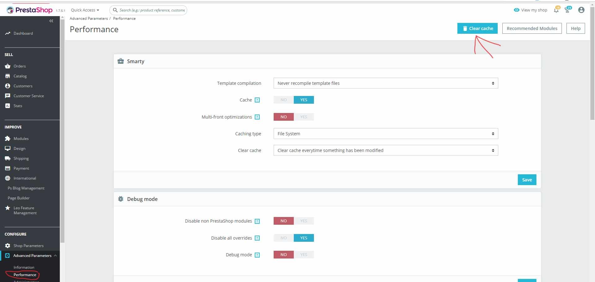

Bei weißer Seite und 500er Fehler aktiviere den Debug Modus (bei fehlenden BO Zugang über die Datei config/defines.inc.php) um die Fehlermeldung zu sehen (alternativ siehe Error.log auf deinem Server).

Seite läuft wieder und auch der Admin Berich,,
Fehler war wohl der Cache leeren....
Allerdings war gleichzeitig mein Speicherplatz bei DF.eu voll durch das Backup...
Jetzt habe ich alles behoben..

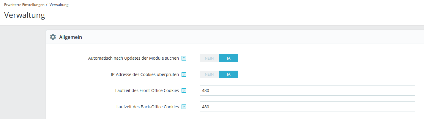

P.S. Kurze frage, ist "Max_Execution_Time" dafür verantworlich das ich immer nach relativ kurzer Zeit aus mein Admin bereich rausfliege? Und mich neu Einloggen muss, ist voll blöd wenn man 4-6 Minuten ein Produkt bearbeitet und dann alles weg ist :( weil man sich neu einloggen muss!
Edited by Kaymueller77 (see edit history)
Nein, da muss andere Gründe haben. Schau mal was bei dir für ein Wert bei "Laufzeit des Back-Office Cookies" unter "Erweiterte Einstellungen->Verwaltung" eingetragen ist. Zusätzlich gibt es noch Server/PHP Parameter die das verursachen können (Session Lifetime)
