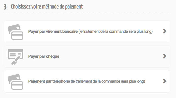

J’ai dupliqué le module Virement bancaire (bankwire) pour l’adapter aux besoins de ma cliente qui voulait un module de paiement par téléphone.
Je l’ai dupliqué et renommé « bankwirebis ».
J’ai renommé le fichier bankwire.php en bankwirebis.php
J’ai ouvert les fichiers du module et j’ai remplacé « bankwire » par « bankwirebis ».
Il y a quelque chose que je n’ai pas bien fait, car je tombe sur un os :
- 1re page où apparaît le module : ok
- 2e page du module (page infos) : ok

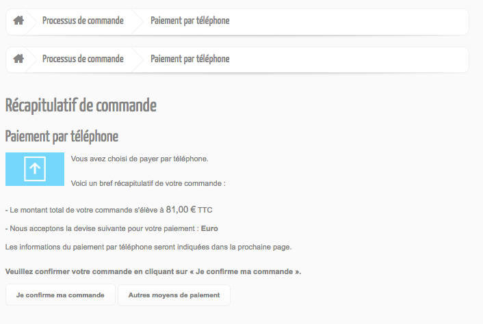

mais quand je clique dans cette 2e page sur « Je confirme ma commande », je tombe sur une page 500 dont l’URL est :
/module/bankwirebis/validation
alors qu’elle devrait être du genre :
index.php?controller=order-confirmation?id_cart=xxx&id_module=xx&id_order=xxx&key=xxxxxx
Je me suis alors demandée si j’avais bien fait de remplacer bankwire par bankwirebis partout. Je suis revenue sur les fichiers et j’ai rétabli « bankwire ». Mais alors je n’arrive plus à passer à la page 2 (page infos).
Je suis donc revenue en arrière.
La page infos correspond au fichier payment_execution.tpl
