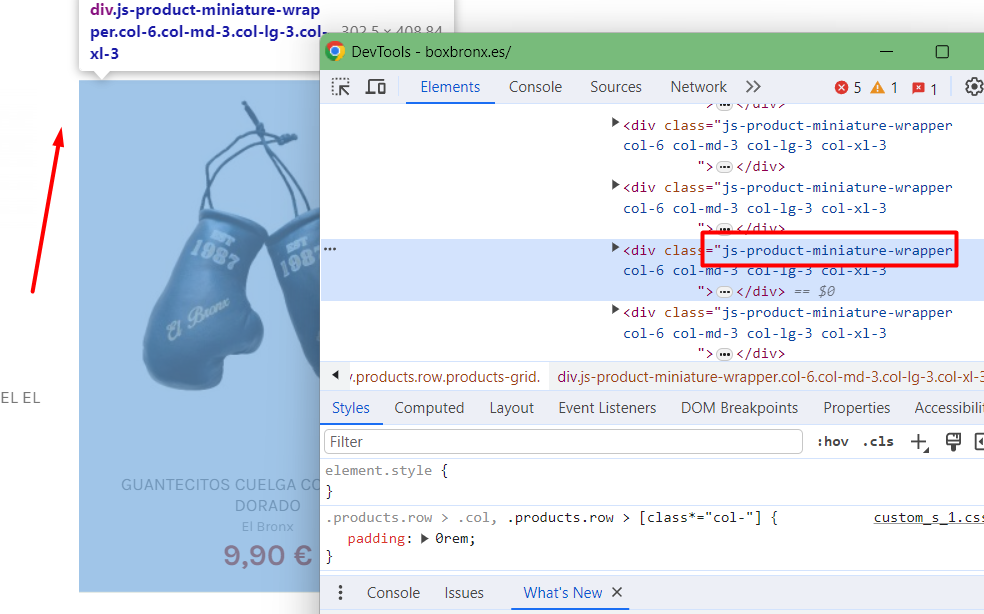

criss466 Posted October 3, 2023 Share Posted October 3, 2023 (edited) Dejo por aquí una solución que encontré para ocultarlos del front sin necesidad de desactivar los productos: $(document).ready(function() { $('.js-product-miniature-wrapper.col-6.col-md-4').each(function() { if ($(this).find('.product-unavailable').length > 0) { $(this).hide(); } }); }); El código puede agregarse en el custom.js del tema activo. La clave es ajustar la primera clase ".js-product..." con la clase que aplica tu tema al primer div que contiene al producto. La pueden encontrar inspeccionando el elemento con el navegador así: Espero les sirva. Edited October 3, 2023 by criss466 Más contenido (see edit history) Link to comment Share on other sites More sharing options...
