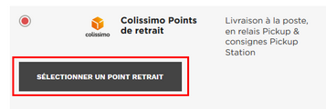

Est-ce que certains d'entre vous ont déjà constaté des soucis avec l'affichage du bouton "Sélectionner un point de retrait" ?
Lorsque je sélectionne ce mode de livraison (pts de retrait) à l'étape "Mode de livraison" du tunnel de commande, le bouton "Sélectionner un point de retrait" ne s'affiche pas du premier coup :
Pour que le bouton s'affiche je dois forcer la validation en appuyant sur le bouton "Continuer", à ce moment là comme aucun point de retrait n'a pu être sélectionné un message d’erreur bloque le passage au paiement, et le bouton pour choisir son p.d.r s'affiche enfin. Sans forcer le passage au paiement le bouton n'apparaît pas.
Auriez-vous une autre solution qui permettrait de corriger ce souci ?

Bonjour Doekia,
Je te remercie pour ton retour.
Effectivement je suis bien au courant de la situation actuelle, le contraire serait étonnant, et j'ai bien désactivé l'intégralité des transporteurs de ma boutique.
Ce problème d'affichage des points de retraits persiste depuis plusieurs semaines de mon côté, j'essaie tant bien que mal de le résoudre pour qu'il puisse être opérationnel.

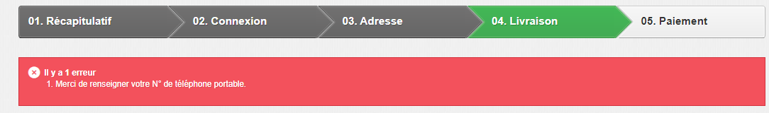

Je déterre un peu ce topic concernant le module officiel de colissimo. Je suis en 1.6.1.5 et V1.4.1 de colissimo officiel (impossible de mettre à jour par ailleurs le module depuis le BO sans que je sache pourquoi).
Je précise tout de suite que je ne suis pas un développeur et que mes connaissances sont limitées (donc pas taper SVP 👊)
J'ai pu configurer sans soucis les frais de ports associés aux colis sans signature et avec signature. Par contre pour les points relais impossible de passer une commande par ce biais, j'ai à chaque fois une erreur sur le numéro de téléphone à renseigner. Quelque soit la manière dont je renseigne le numéro de téléphone ça bug.
J'ai tenté une solution de contournement qui consistait à aller modifier la position du module de recherche rapide dans displayHeader et de le mettre en dernière position car ce module semble faire bugger le javascript, mais ça n'a pas résolu le problème.
Je n'y connais pas grand chose mais voilà ce que j'ai en faisant F12 et en allant dans la console (seconde PJ):
Visiblement des erreur de clé API google Maps mais je ne vois pas comment solutionner le problème 🤔 tout se passe bien jusqu'au numéro de téléphone et là impossible de voir pourquoi c'est la partie N° de téléphone qui fait planter la partie point de retrait en point relais.
Si jamais l'un d'entre vous à une idée ou peu m'aider (ne pas hésiter à demander plus d'informations si besoin ou des manipulations que je ne connaîtrais pas).
