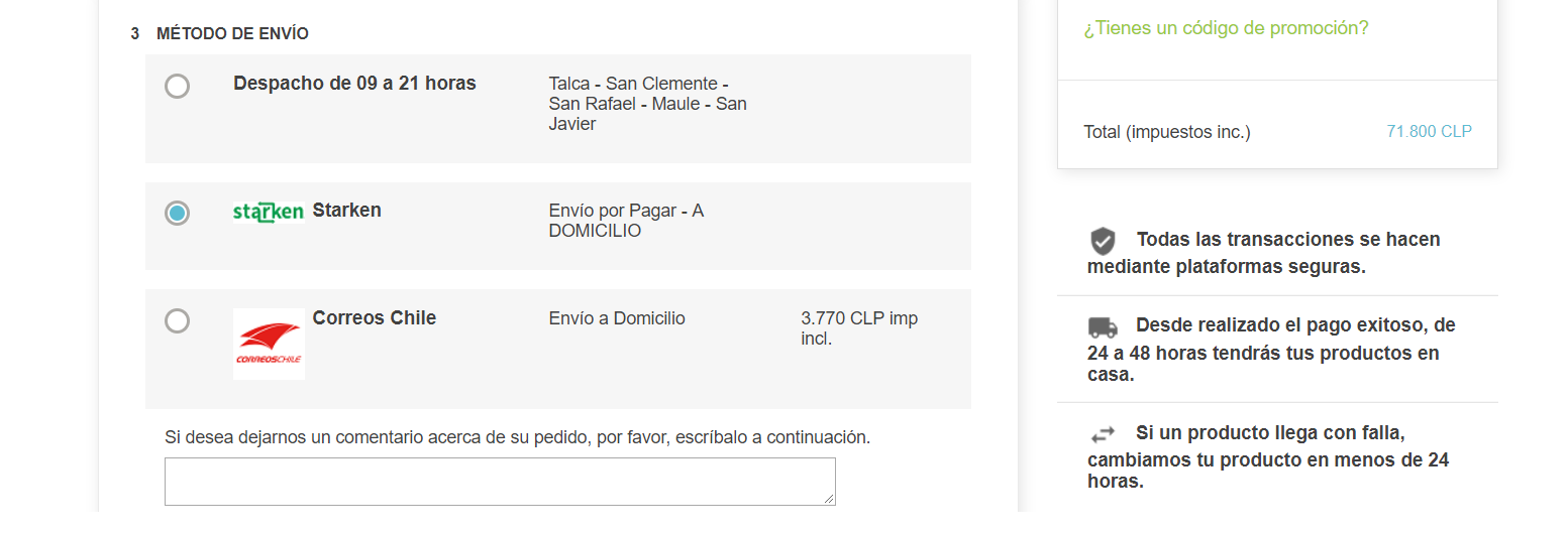

Excelente aporte, después de tanto tiempo de buscar, finalmente podemos ofrecer la opción de envío a domicilio "Por Pagar" (costo solo del transporte).  A veces lo más obvio y a la vista es la solución y yo, buscando opciones complejas y rebuscadas. Sofitec, agradezco la ayuda.

hace 6 horas, victormesias dijo:
como lograron dejarlo asi? AYUDA
Hola, en realidad la solución es tan sencillo, que uno lo pasa por alto. Debes crear un transportista "gratuito", en el detalle o descripción, puedes poner por ejemplo: Envío a domicilio por pagar; Envío Starken por pagar, etc. Luego vas a "Traducciones" y buscas Free shipping o Envio gratuito y los sustituyes con dos o tres espacios en blanco "       ". De tal forma, que cuando un cliente te haga un pedido y seleccione la opción "Envío por pagar" (que correspondería en realidad a un envío gratuito),  en el ítem del detalle "Costo de envío", saldría en blanco.

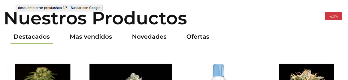

Hola amigos estoy intentando de solucionar un error de mi pagina ( https://mundocultivo.cl ).  les cuento un poco…
Al moneto de tener un producto con descuento, esté me aparece algo desconfigurado. Adjunto imagen referente:
*NO APARECE EN LA POSICION CORRECTA.
Espero no molestar, pero ya no encuentro solución. Espero que me puedan ayudar.
Saludos.

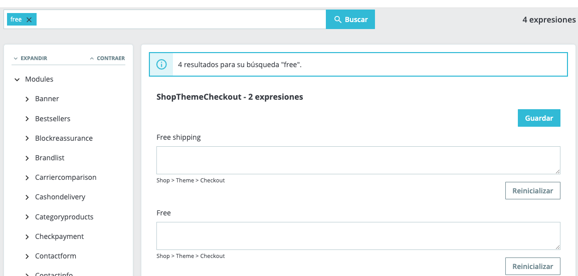

Hola, también soy de Chile, del norte Antofagasta \o/ Vamos a la materia: Traducciones / Temas / Classic (si tu tema es por defecto) / Español. Luego bajas hasta: Tema / Checkout: Sustituye "Free" o "Gratis" por "     " (espacios) "......" (puntos) "-------" (guiones) o lo que quieras. (adjunto imagen). Como en mi caso, no ofrecemos servicios de despacho "gratis", sin importar el monto de la compra, sustituí todos los valores "Free" por espacios.
Luego, debes borrar el cache en "Rendimiento", dentro de Parámetros Avanzados, también, es recomendable borrar las cookies del navegador o probar con una ventana incógnita.
