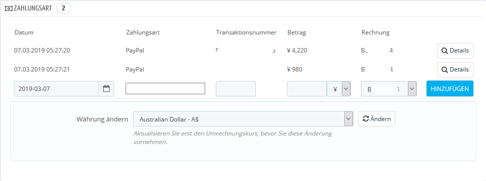

Bei der Zahlungsübersicht gibt es ebenfalls 2 Positionen wobei die erste den Transaktionscode aufweist und die Zweite, da nicht bezahlt, keinen.
Bei der Zahlung mit dem Code sind aber nur die Kosten von 6 Produkten sowie der Versand drinnen und nicht wie bei PayPal selbst die gesamte Summe.

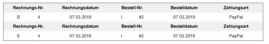

Zur #2 gibt es natürlich auch eine Rechnung welche, wenn man Sie öffnet, den Übersichtsblock doppelt darstellt und Produkt sowie die nicht notwendigen und auch nicht bezahlten Versandkosten anzeigt.

Nachdem was der Shop mit 2 Bestellungen rechnet (JPY 4,220 + JPY 980) müssten der Kunde ja JPY 5,200 bezahlt haben.
Der Kunde hat aber richtigerweise, wie es auch im PayPal Konto dargestellt wird, JPY 4,320 bezahlt. Nach Shop Berechnung wäre das ja zu wenig und es müsste ein Hinweis erscheinen.
