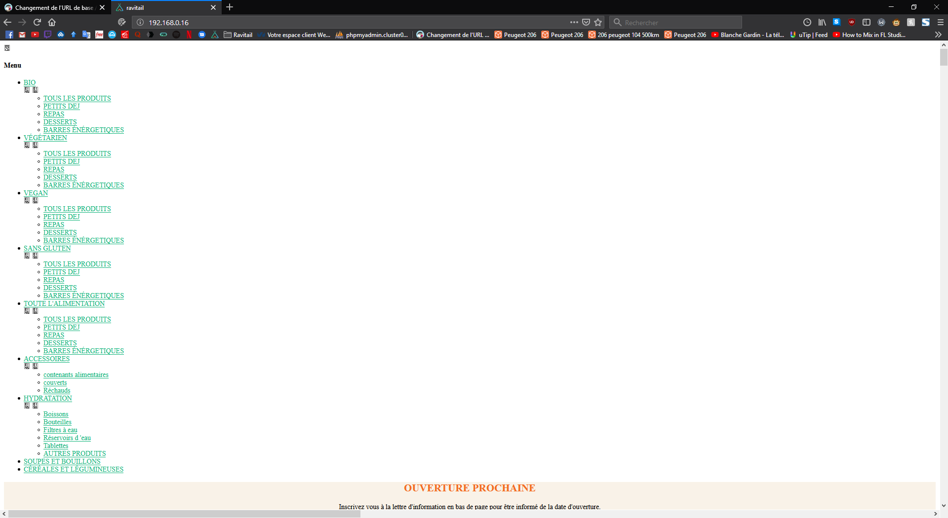

karterhns Posted March 6, 2019 Share Posted March 6, 2019 Bonjour, J’espère que je poste ceci dans le bon thread, j'ai un soucis avec le changement de l'URL de base de mon Prestashop, j'ai commencé en créant un dossier prestashop1.7 dans lequel j'avais mon site, ce qui donnais donc un URL en /prestashop1.7/... Je souhaite désormais transformer ce /prestashop1.7/ par / pour avoir des URL bien plus propres. J'ai essayer de suivre a la lettre les tuto que j'ai pu trouver j'ai donc procédé comme ceci : - Copier le contenue de prestashop1.7 dans /. - Modifier l'URL de base dans le backoffice via URL & SEO pour mettre /. - Backup ma base de donnée, l'extraire, enlever tous les liens en /prestashop1.7/ pour mettre / à la place et importer ce fichier SQL dans une nouvelle base pour le test. - Modification du fichier de config parameters.php pour passer sur la base de test. A ce moment là le site s'affiche sur mon URL en / mais le Css et les images ne sont pas charger. Après quelques recherche il semble que ça soit due au .htaccess je l'ai supprimé puis régénérer mais rien ne s'est passé. J'ai ensuite remarqué qu'un .htaccess se trouvait dans chaque sous dossier de prestashop. J'ai donc commencé par supprimé celui du dossier thème et boom le thème a commencer a apparaitre avec le css, mais il y a encore des image comme le logo, et certaines autres choses qui ne s'affiche pas comme prévue. La question est comment je peut retrouver tout les liens morts dans la base de données ou autres pour faire l'update, et comment fonctionne tous ces .htaccess qui ne contienne presque rien mais qui font qu'un fichier a les accès ou non? Merci par avance et n'hésitait pas a demander plus de détail s'il y a des zones d'ombres. cordialement, Karter Link to comment Share on other sites More sharing options...

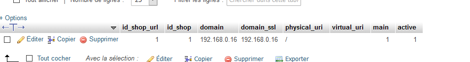

softhightech Posted March 7, 2019 Share Posted March 7, 2019 Bonjour, Aller à phpmyadmin puis cherche la table ps_shop_url et verifie l'url . Bonne chance Link to comment Share on other sites More sharing options...
karterhns Posted March 7, 2019 Author Share Posted March 7, 2019 Bonjour Softhightech, Merci beaucoup pour votre réponse je viens de vérifier et oui sur la bdd j'ai bien l'url en / Link to comment Share on other sites More sharing options...

Stéphane ROL Posted July 10, 2020 Share Posted July 10, 2020 Bonjour Pour info, pour ce souci, la personne n'avais pas indiqué le physical_url dans la table shop_url by Link to comment Share on other sites More sharing options...
