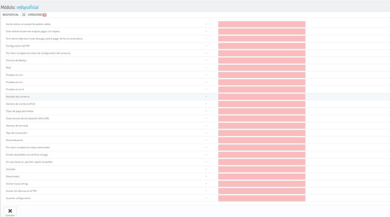

Hola Gusman126, he realizado los cambios que has comentado, pero sigo sin encontrar en la traducciones la expresión "Pago con Tarjeta". He buscado en las traducciones de mi tema, en las del tema classic y en las traducciones del módulo redsysoficial y nada. ¿Alguna pista de que puedo estar haciendo mal?
hace 16 minutos, gusman126 dijo:
recuerda que debes borrar cache en la opcion de rendimiento o no detectara el cambio en los ficheros
Lo he probado, ¿la traducción debería de aparecer en las traducciones del módulo verdad?
Gracias de antemano.

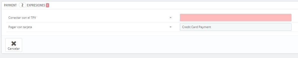

Pues incluso después de recompliar lo único que me sale es lo siguiente...
  • Thanks 1
hace 12 minutos, Sumarecursos dijo:
Pero no te sale lo de "Módulo redsysoficial" y justo debajo "TUTIENDA-REDSYSOFICIAL XX EXPRESIONES?
Ah, y que es exactamente lo que quieres traducir? lo pregunto por que en la captura que pones sale lo de "Pagar con tarjeta"

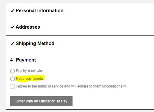

Me refiero al texto "Pago con tarjeta" que sale cuando voy a realizar el pago con la web en inglés.

me refiero en concreto a este texto que sale en el checkout y que no aparece en las traducciones del módulo.
hace 54 minutos, Sumarecursos dijo:
Ahora si que te entiendo. Eso que pones ps 1.7 y no lo conozco, pero puedes probar lo que ha comentado antes sallen_acs para que te aparezca en traducciones o directamente cambiar el texto en el archivo php.

una vez añadida en el fichero, sale en las traducciones.
