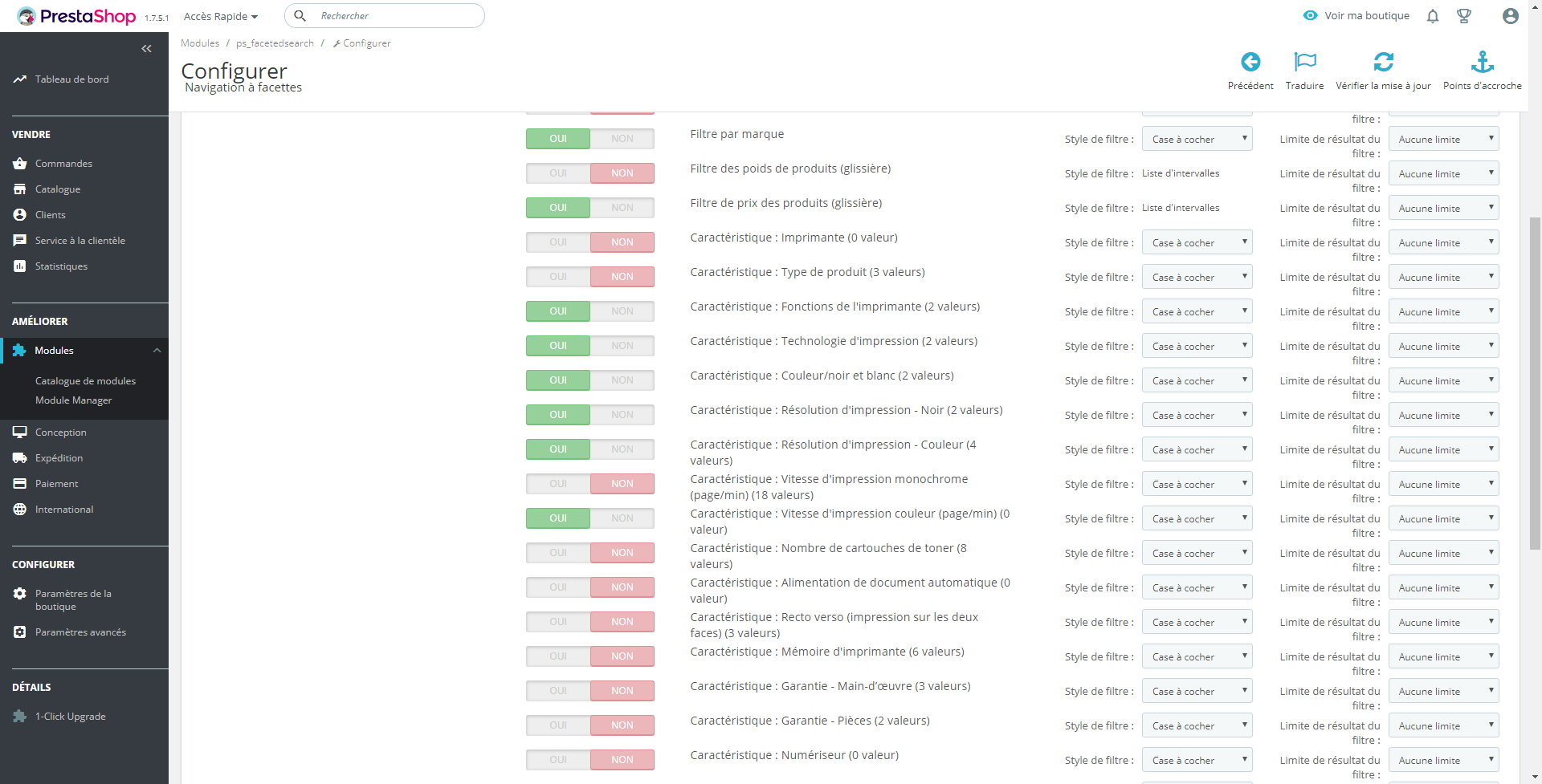

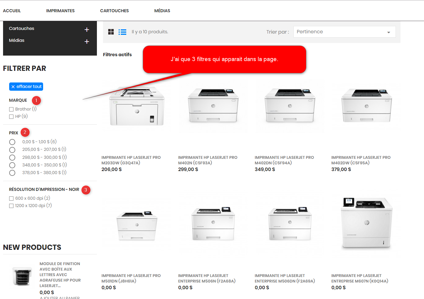

J'ai le module d'origine de fitres qui n'affiche pas toutes les options que j'ai sélectionnés.
Tous mes produits ont été créer avec 30 caractéristiques afin d'avoir un filtre précis pour les clients sur les fonctionnalités affichés. (voir toutes les captures des configurations et qui apparait à l'écran).
- La profondeur du filtre est à illimité;
- Les caractéristiques que je veux sont bel et bien activé à OUI;

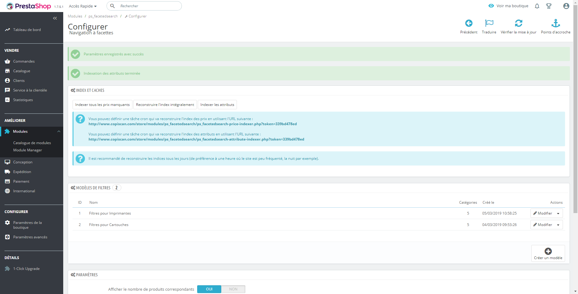

- La mise à jour d'inexation et caches sont mises à jour à toutes les fois que je modifie les filtres;
Il manque toujours une couple de filtres. On dirait qu'il existe une limitation au nombre de filtres de caractéristiques à quelque part qui bloque le reste.
Qu'est-ce que je fais de mal?

Le module de navigation n'a pas de limitation dans le code (du moins jusqu'en 1.6) par contre sur votre première capture si on fait la somme des produits qui matchent, pour les 2 premiers on obtient bien 10 (nombre de produits total) mais pour le 3ème on en trouve que 9 donc au moins un de vos produit n'a pas cette caractéristique ou le code plante car une donnée n'est pas correcte...

Conccernant les caractéristiques, elles ne sont pas toujours TOUTES remplies, certaines n'ont pas ses caractéristiques et ne sont pas remplies. Ca ne devrait pas juste être affiché et poursuivre au prochain produits?

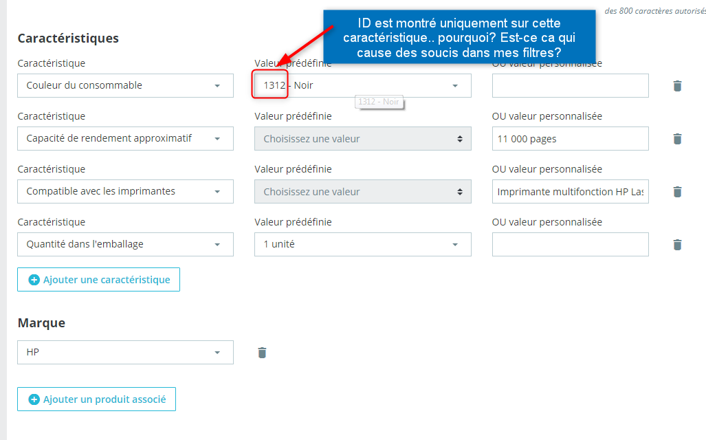

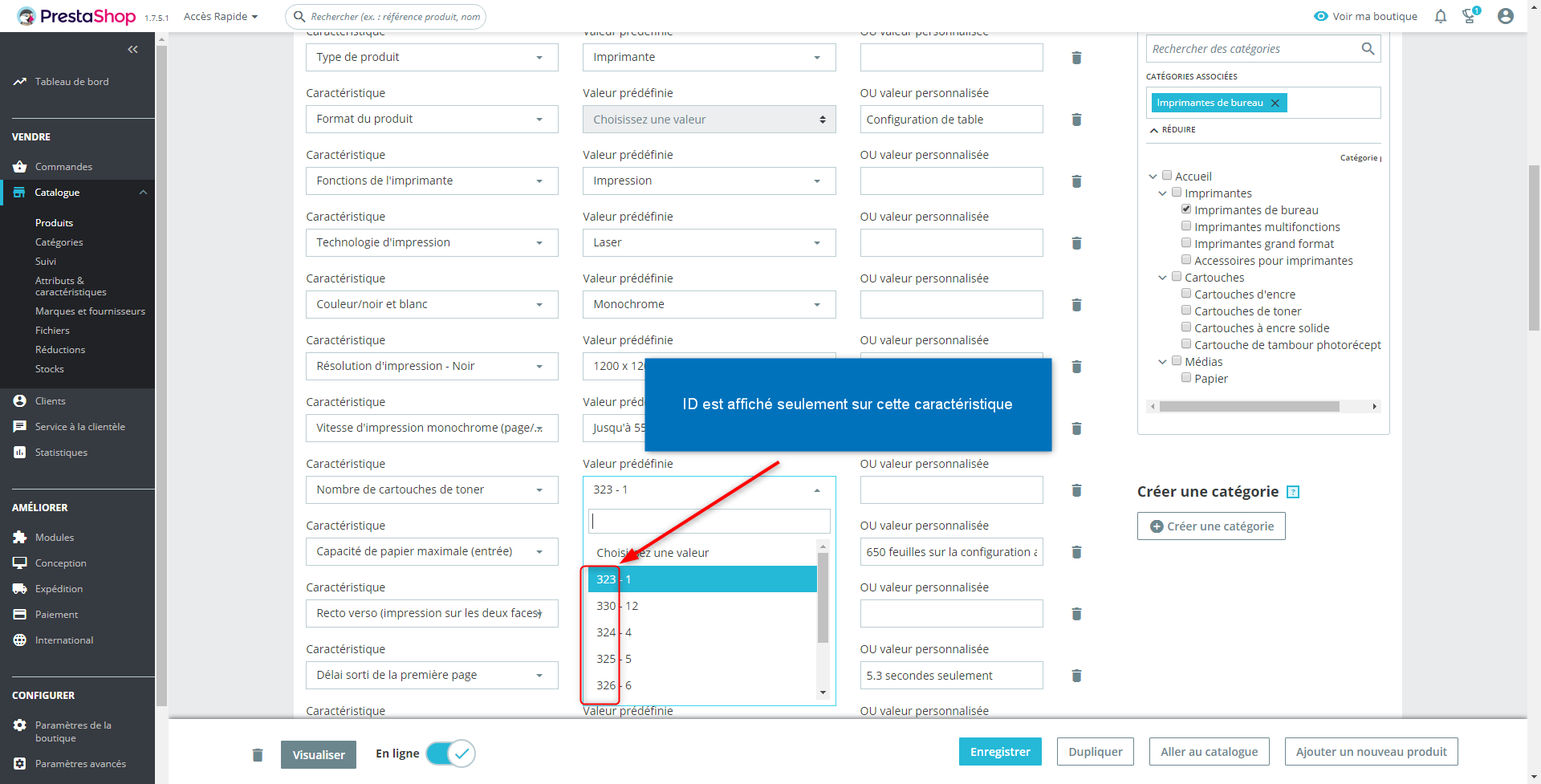

Petite question, dans 2 caractéristiques, je vois que le ID est affiché avant les valeurs dans la boite de sélection. J'ai juste 2 caractéristiques qui font cela. Est-ce la raison du bug? Pourquoi je ne vois pas les ID des autres caractéristiques que j'ai créer? Normalement dans toutes les autres 42 caractéristiques, aucun autre est écrit le ID de la valeur que j'ai défini.

Peut-être que dans la 1.7 Prestashop rajoute l'id si ces valeurs existent déjà (Même nom/chiffre) pour d'autres caractéristiques
Pas du tout, en fait moi j'ai commencé à monté ce e-commerce il y a 1 mois sur la version 1.7.5.0.
Tout a été créer le même jour. C'est juste ses 2 attributs de caractéristiques qui sont affichés avec le ID en avant. LOL!

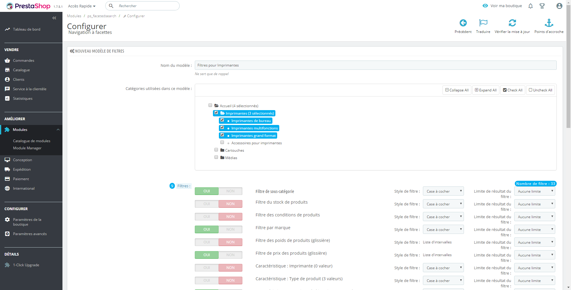

Ce que j'ai découvert, c'est que j'ai 53 caractéristiques total; mais seulement 33 sont visible dans la configuration du module de filtre à navigation. J'ai activé seulement 3 des 33, et seulement 2 sont visible.
J'ai vérifié les données, les paramètres et je ne sais pas pourquoi ca ne fonctionne pas.

J'ai eu le même problème et de ce que j'ai vu, c'est que le module n'affiche pas les filtres caractéristiques pour les valeurs personnalisées. Il faut mettre des valeurs prédéfinies. Pour moi ça a fonctionné 😉
