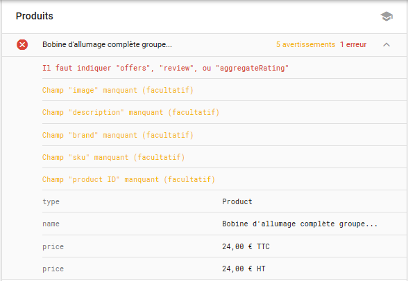

Sejero Junior Posted March 5, 2019 Share Posted March 5, 2019 (edited) Pour offers, review et aggregateRating, ce sont des erreurs. Il faut donc que j'ajoute une de ces trois valeurs. J'ai la possibilité de le faire depuis mon tableau de bord prestashop ou il faut impérativement que je passe par le code ? Si je dois passer par le code, j'ai compris que je devais ajouter des lignes pour le référencement google mais je ne sais pas à quel endroit les mettres dans la page product, il y a un endroit prévus ? Je ne suis pas un utilisateur chevronné de prestashop mais je saurais me débrouiller avec quelques indications. Un grand merci en tout cas d'avoir pris le temps de répondre à ma question. Voici le message que j'ai : Edited March 5, 2019 by Sejero Junior (see edit history) Link to comment Share on other sites More sharing options...
wess france Posted March 5, 2019 Share Posted March 5, 2019 Bonjour j'ai eu le même problème solution partielle donnée par Jaep sur un autre topic il faut modifier le haut du fichier product tpl mais il reste encore a résoudre les avertissements Link to comment Share on other sites More sharing options...

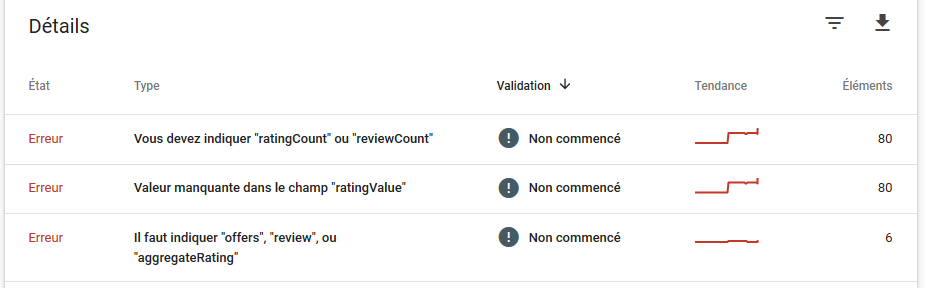

P i l o u Posted March 28, 2019 Share Posted March 28, 2019 Bonjour, Ce qui était il y a encore une dizaine de jours, des avertissements, sont maintenant des erreurs... Que faire pour corriger ces erreurs svp ? Link to comment Share on other sites More sharing options...

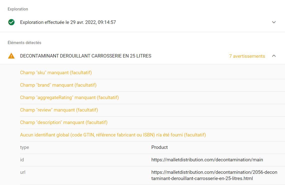

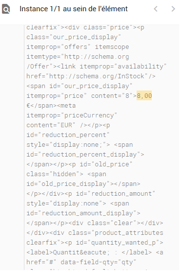

KingPong Posted April 28, 2022 Share Posted April 28, 2022 Bonjour à tous, Pas sûr de la pertinence de mon post mais je pose quand même une solution qui m'a permis de "contourner" l'erreur. J'ai copié cette partie du code : <div itemprop="offers" itemtype="http://schema.org/Offer" itemscope> <meta itemprop="url" content="{$product.url}" /> <meta itemprop="availability" content="https://schema.org/InStock" /> <meta itemprop="priceCurrency" content="EUR" /> <meta itemprop="itemCondition" content="New" /> <meta itemprop="price" content="{$product.price_amount}" /> <div itemprop="seller" itemtype="http://schema.org/Organization" itemscope> <meta itemprop="name" content="VOTRE BOUTIQUE" /> </div> à la base du fichier (ligne 1) product-details.tpl qui se trouve dans le chemin : Quote /themes/classic/templates/catalog/_partials Car la solution initialement proposée résolvait seulement les érreurs pour les Thumbnails (les miniatures) et pas pour les pages produits. Maintenant oui, pour ma part. Link to comment Share on other sites More sharing options...
zoomzoom Posted April 28, 2022 Share Posted April 28, 2022 le fait de modifier le fichier "_partials" a suffit pour alimenter les pages produits avec les bonne balises sans erreur google? Link to comment Share on other sites More sharing options...
