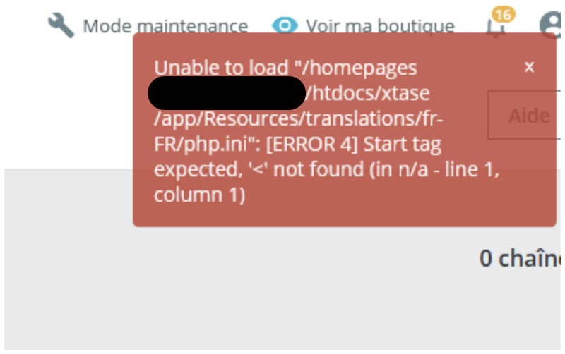

XTWeb Posted February 28, 2019 Share Posted February 28, 2019 Bonjour à tous, j'ai des problèmes de traduction de certains modules, le développeur de mon thème (acheté sur Prestashop Addons) me dit que ceux-ci proviennent de mon PHP.ini avec la capture d'écran en pièce jointe. Avez vous une idée du problème ? Énormes merci d'avance Prestashop 1.7.5.1 PHP 7.1 Hébergement : Mutualisé Ionos Link to comment Share on other sites More sharing options...

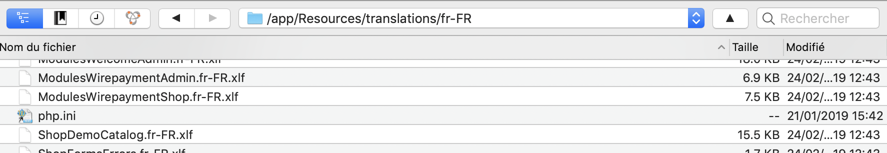

XTWeb Posted February 28, 2019 Author Share Posted February 28, 2019 (edited) il y a 5 minutes, doekia a dit : Que fait ce fichier ici. Arrêtez de jouer les apprentis sorcier avec vos installs. Supprimez ce fichier En fait après vérification il se trouve que c'est un raccourcis vers le PHP.ini a la racine du site. (Je précise que je n'ai rien installé de spécial à cet endroit et que j'ai ce problème depuis le début). Edited February 28, 2019 by xtase (see edit history) Link to comment Share on other sites More sharing options...
doekia Posted February 28, 2019 Share Posted February 28, 2019 Un raccourcis? Tu veux dire un lien symbolique? Si oui, c'est l'oeuvre de ton hébergeur. Demande lui de le supprimer (car tu ne pourra surement pas) et surtout d'aller tripoter ailleurs que dans ton shop. Ton hébergeur ce ne serait pas "fleur violette" Ἴωνος par hasard? Link to comment Share on other sites More sharing options...
XTWeb Posted February 28, 2019 Author Share Posted February 28, 2019 il y a 4 minutes, doekia a dit : Un raccourcis? Tu veux dire un lien symbolique? Si oui, c'est l'oeuvre de ton hébergeur. Demande lui de le supprimer (car tu ne pourra surement pas) et surtout d'aller tripoter ailleurs que dans ton shop. Ton hébergeur ce ne serait pas "fleur violette" Ἴωνος par hasard? Aucune idée, je suis chez Ionos (1&1) Link to comment Share on other sites More sharing options...
doekia Posted February 28, 2019 Share Posted February 28, 2019 Oui Ἴωνος c'est bien ce que je pensais Link to comment Share on other sites More sharing options...
XTWeb Posted February 28, 2019 Author Share Posted February 28, 2019 (edited) il y a une heure, doekia a dit : c'est l'oeuvre de ton hébergeur. Demande lui de le supprimer (car tu ne pourra surement pas) Bien vu ! En le supprimant plus de problèmes ( à première vu ). J'ai eu la chance de pouvoir le supprimer moi même. En revanche il y en a bien un dans l'intégralité des dossiers ! J'ai des grosses lenteurs sur le site et je me demande si cela ne vient pas de la .... Edited February 28, 2019 by Xtase.fr (see edit history) Link to comment Share on other sites More sharing options...
