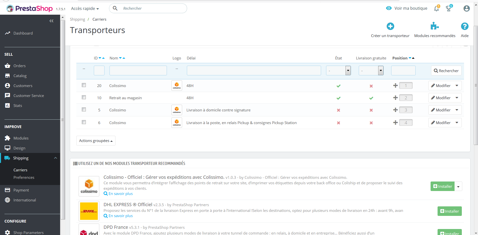

Colissimo n'apparait pas en Front Office

Bonjour,
Si cela peut aider...j'avais le problème aussi pour mon transporteur Outre Mer
- Le transporteur n'apparaissait pas si je ne mettais pas la livraison gratuite.
J'ai tout vérifié, tout testé. La seule manip qui a fonctionnée a été de supprimé le transporteur créé à l'installation du module Colissimo pour le recréer manuellement avec exactement les mêmes paramètres...Et là par magie, mon module est apparu.
Avant cela vous pouvez créer un transporteur test avec les mêmes paramètres pour valider que cela fonctionne avant suppression du transporteur créé à l'install du module.
