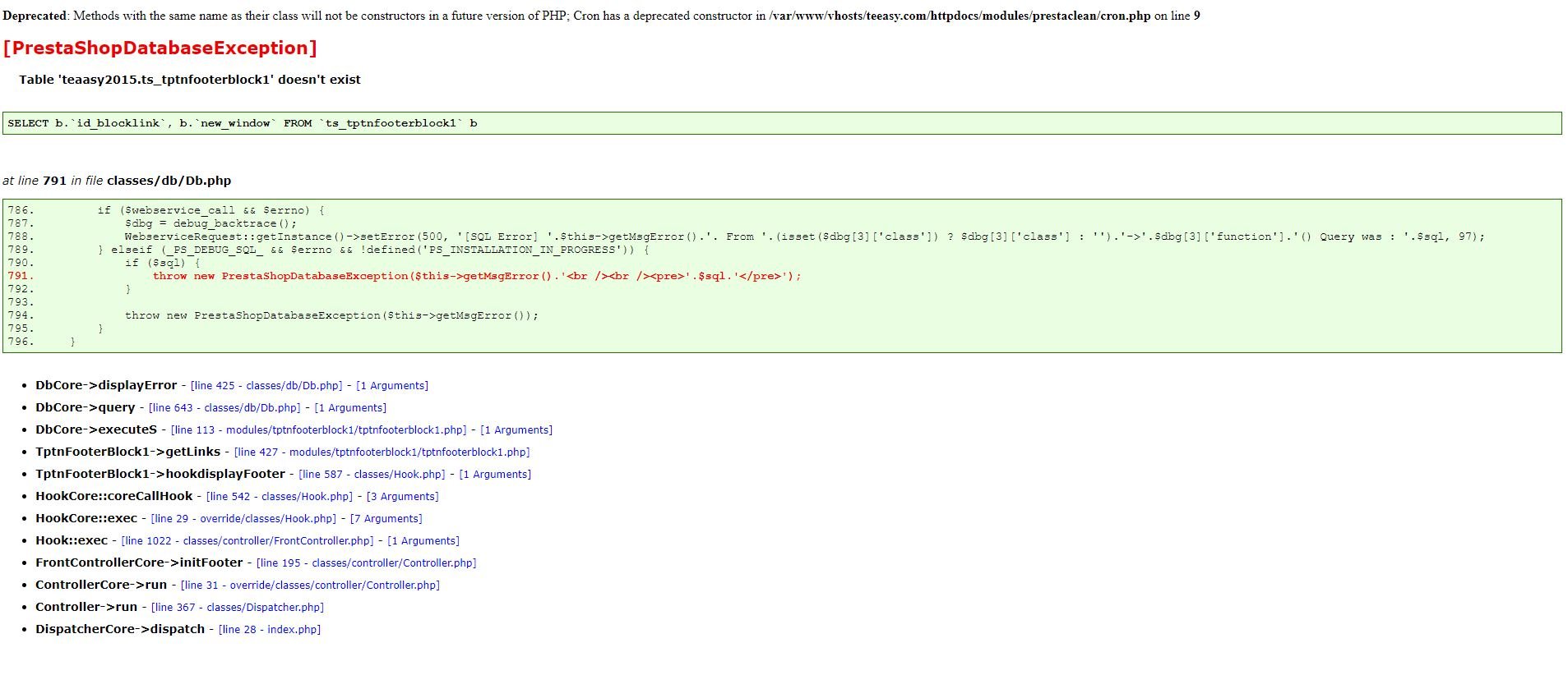

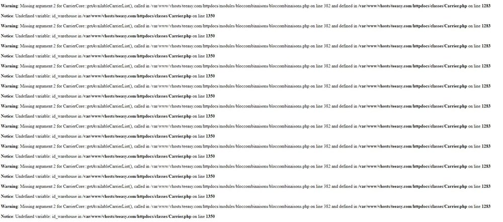

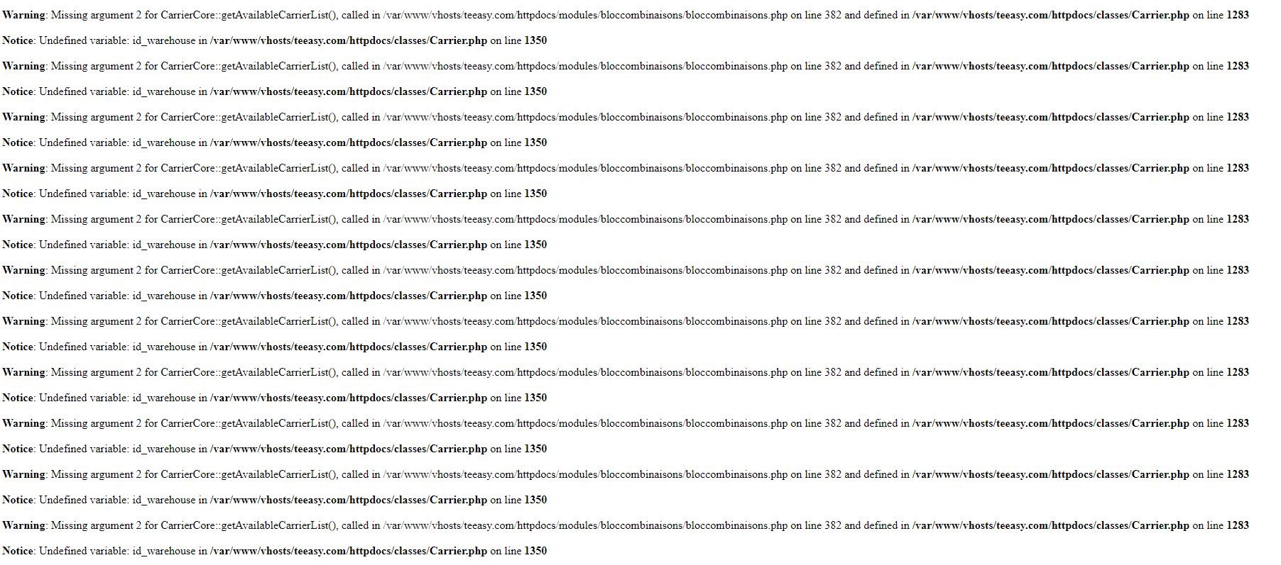

Lorsque je passe en debug, la page categorie et page produit affiche les 2 ecran en PJ.
J'ai désactivé le module Prestaclean, même desinstallé, pas de changement.

Pour la table manquante : j'ai vu ca, mais comment une table peut elle manquer (ou plutot disparaitre, puisque dans le cas présent cette table a du être la a un moment, le site date de 2013, et je n'ai jamais eu de probleme) ?
J'ai vu aussi une référence à tptnfooter qui est un module de mon theme pour le footer, mais de ce coté la tout a l'air de fonctionner (en plus, c'est juste des liens vers mes pages de CGV, mentions légales,  ...
Concernant la page produit et le module bloccombinaisons :  j'ai vu qu'il y avait une référence au module de transport "Carrier".
Ce module est un module taille/couleur que nous avons fait développer et modifier spécifiquement.  Il permet une saisie rapide de quantités par taille/couleur, mais surtout il nous permet de moduler les tranches de tarif par quantités en fonction du produit (même si c'est une fonction extrêmement lourde a gérer depuis le back office, via les régles de prix catalogue et des caractéristiques produit spécifiques).
Ce module affiche également des dates de livraisons qui sont reprises depuis les tables des transporteurs, et en dehors d'un petit bug sur les dates 1 jour par semaine (date normalement a J+3, mais 1 jour par semaine s'affiche a J+1 sans raison) que nous avons depuis le début, et aussi en dehors que le module n'est pas des plus rapide pour ajouter les articles au panier (mais ca c'est pas le module, c'est plus probablement Prestashop qui ajoute chaque référence 1 à 1), c'est un module qui ne pose aucun soucis pour la fonction qu'on lui demande.  Je suppose que la référence au module "Carrier" doit peut etre concerner les dates de livraisons prévues, car c'est la seule chose qui doit être récupéré de ce module (tout le reste vient de la fiche produit ou des règles de catalogue
Mais en fait aucun rapport avec le bug que rencontre mon site (au passage je viens de me rendre compte que je n'ai pas répondu au bon sujet)

Oui enfin, payant ou gratuit, connu ou pas, le code du module prestaclean/cron.php utilise clairement comme le dit le texte du message une manière PHP4 de faire un constructeur de classe.
C'est pas forcément le problème mais je regarderai cela de près à ta place
