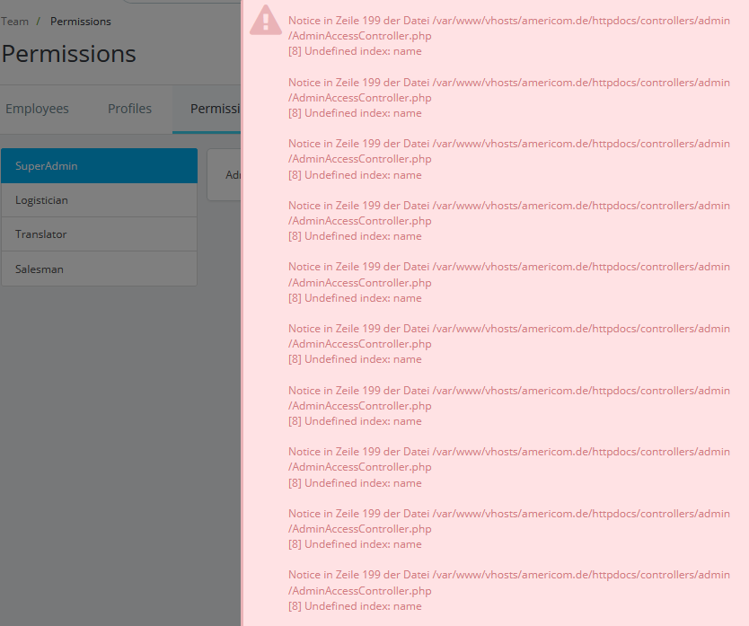

Ich liste das mal anhand der Screenshots auf:
Dieser hier kommt bei einigen Artikeln – es lassen sich aber Änderungen durchführen:

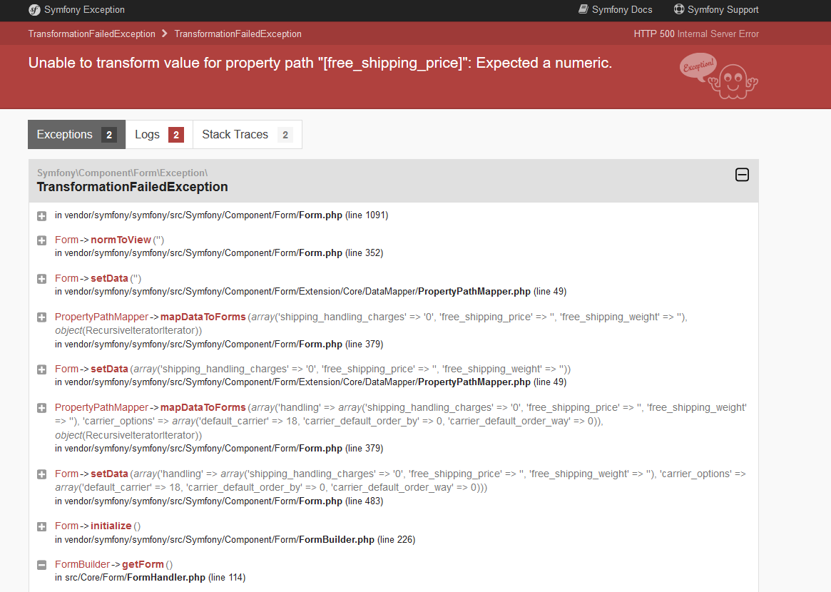

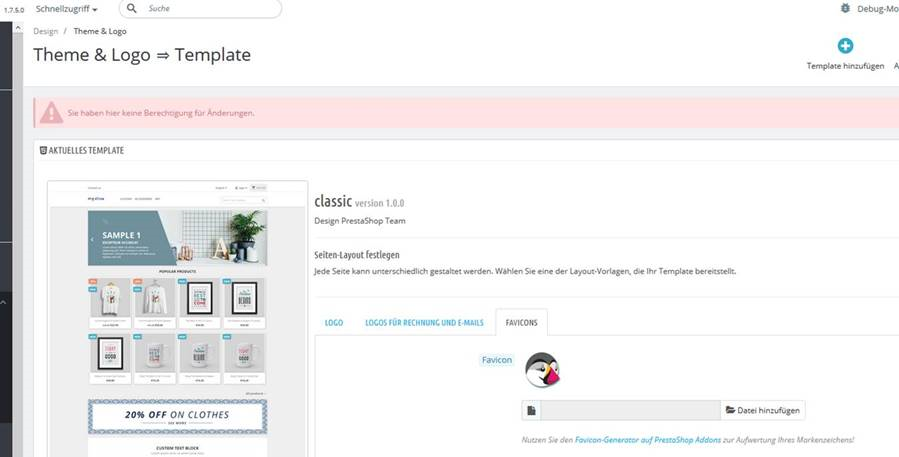

Fehler bei Versandeinstellungen:

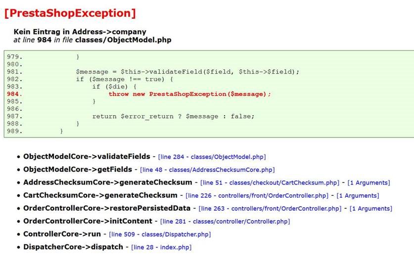

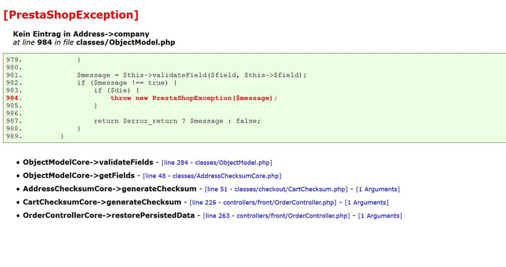

Fehler beim Bestellen und Nachbestellen – weshalb ich die Seite in den Katalogmodus gesetzt habe:

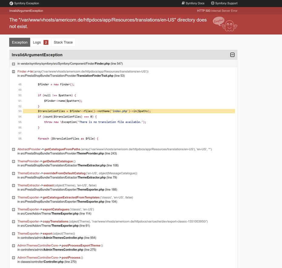

Fehler beim Template exportieren.

Das ist so viel, daß sich da wohl niemand rantraut ... Du hast direkt von 1.6 auf 1.7.5 geupdated? Es ist wohl nach wie vor so, daß man davon nur abraten kann ... Abgesehen davon, daß dir nach wie vor fast jeder hier raten wird, bei einem funktionierenden 1.6er-Shop zu bleiben.
Notices sind übrigens keine Fehler, sondern lediglich HInweise.
Hier mal einige Erklärungen:

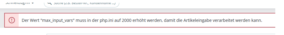

  1. Damit die Notices verschwinden, reicht es, unter Erweiterte Einstellungen --> Leistung den Debug-Modus wieder abzuschalten.
  2. Es reicht nicht aus, die max_input_vars nur auf 2000 zu erhöhen. Das wirst du spätestens dann merken, wenn du Back-Office-Übersetzungen ändern möchtest. Nimm lieber gleich den Wert 10.000.
  3. Aber auch das wird nicht funktionieren, wenn du die Fehlermeldung, dass die englische Übersetzung nicht vorhanden ist, nicht ernst nimmst. Schau mal dort nach, ob tatsächlich kein solches Unterverzeichnis existiert. Denn darauf greifen die Standardübersetzungen zurück.
  4. Dass Symfony allerdings einen numerischen Wert bei Free shipping erwartet, scheint wirklich ein Bug in der Programmierung zu sein. Da ist dann wirklich Prestashop der Ansprechpartner.

 Bei 1&1 kannst du doch selbst eine php.ini anlegen.
Zumindest die max_input_vars lassen sich auf max. 5000 erhöhen. Vermutlich wird das aber trotzdem nicht reichen. Die Angabe vom Prestashop-Team ist dagegen ein Treppenwitz. Aber es gibt dafür andere Grenzen, die einen 1.7-Shop  bei 1&1 gewagt erscheinen lassen. Die aktuellen Maximalwerte findest du hier: https://www.ionos.de/hilfe/hosting/php-fuer-web-projekt-verwenden/welche-php-einstellungen-kann-ich-aendern/

das mit den max_input_vars ist gelöst.

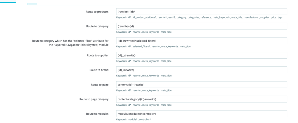

Außerdem stimmen die Pfade nicht mehr.
habe jetzt immer: www.meinedomain.de/de
Prestashop läuft nur auf Deutsh bei mir ich möchte wieder nur xxx.de haben.

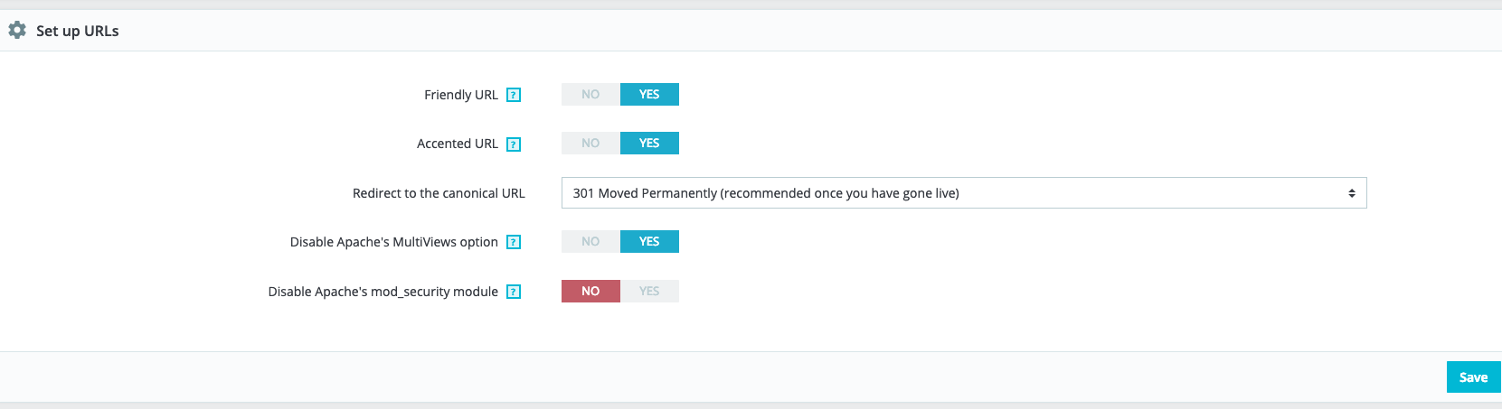

Aber der Prestashop Techniker Antwortet folgendes:
Something going wrong with your rule url.
Are you ok to rewrite prestashop rewrite rule ?
anbei die Screenshots.
Es ist doch so das dann die URL´s für Googel nicht mehr stimmen - wenn das gemacht wird oder?

Na da scheint der Presta Support leider keine allzu gute Arbeit zu leisten. Zudem kommen wohl sprachliche Probleme FR-EN-DE. Wenn ich die Nachricht vom Support richtig intepretiere will er deine .htaccess neu generieren lassen um damit die rerwrite Rules zurückzusetzen. Wenn du da manuelle Anpassungen vorgenommen hast wären die danach natürlich verloren, also auf jeden Fall vorher Backups machen.
Es hat auch wenig Sinn, sich an den PrestaShop-Service zu wenden, wenn man dies nicht auf Französisch macht oder nicht machen kann. Denn ich gehe nach den bisherigen Erfahrungen davon aus, dass man dort keine Fremdsprachen beherrscht - wie man sieht: Englisch eingeschlossen. Ich meine das jetzt wirklich nicht abwertend, aber die Sprachbarrieren dort sind  größer, als man meinen sollte bei einer Software, die Englisch als Hauptsprache hat.
Fehler dieser Art, die vermutlich auf Unverträglichkeiten der Entwicklungsumgebung Symfony mit PHP 7.2  beruhen, sind seit mindestens Juli 2018 dem Entwicklerteam bekannt: forge.prestashop.com/secure/attachment/69717/crash%20data.pdf

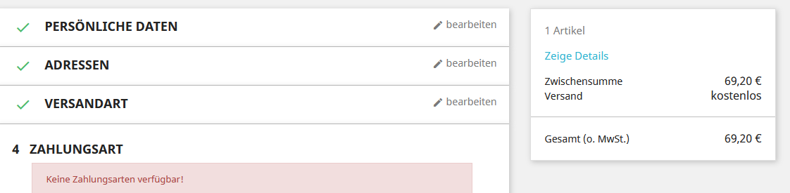

Der Shop im Backend total langsam ist und wenn ich eine Bestellung abschließen will, die Meldung erscheint: "Keine Zahlungsarten verfügbar".
Ich habe als Zahlungsart als einziges Cash on delivery aktiviert und trotzdem kommt die Meldung.

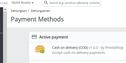

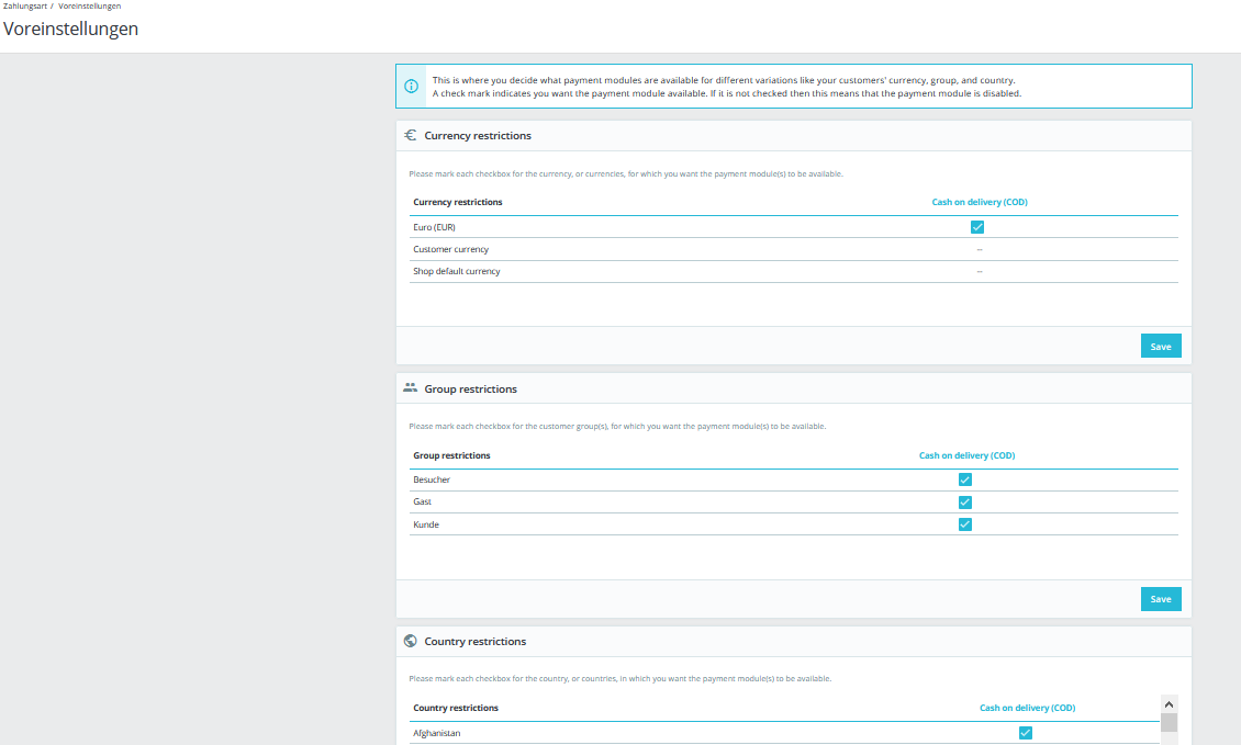

Aber das eigenartige ist ja, dass die Nachnahme auch nciht funktioniertr und die Meldung trotzdem erscheint. "Keine Zahlungsarten verfügbar".
Hier mal die Screenshots als Beispiel
Gruß
Die Zip-Datei von Github kannst du auch nicht einfach so installieren. Du musst den Inhalt per FTP entpacken in ein Verzeichnis ps_cashondelivery in Deinem Modulordner. Anschließend installierst du das Modul vom BO aus. Denn Modulverzeichnisse, die ein -master oder - dev im Namen haben,  akzeptiert Prestashop nicht. Alternativ kannst du natürlich auch direkt die Zip-Datei umbenennen. Dann sollte auch eine Installation per Upload klappen,
Bei diesem Modul ist leider das Verzeichnis falsch benannt (mit Versionsnuimmer) - wenn man das im .zip umbenennt kann man das auch hochladen. Am einfachsten ist es natürlich das Modul direkt über den Modulkatalog zu installieren - da findet man es mit dem Suchbegriff "COD".
