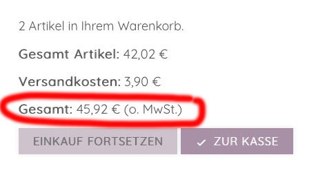

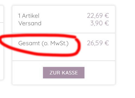

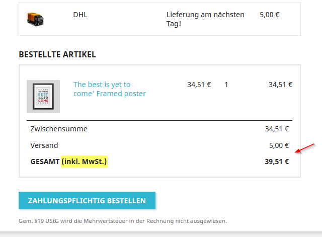

Hallo,
ich habe die Version 1.7.4.4.
Eigenes Template mit Prestabuilder erstellt
Ich hab mich auch schon durch das Forum gekämpft, aber die Lösungen waren immer für 1.6 oder älter und es hat irgendwie nicht funktioniert.
Ich bin Kleinunternehmer und möchte/muss auf alle Hinweise bzgl. MwSt. verzichten.
Es wird auch eigentlich nirgends was angezeigt, bis auf den Warenkorb bei "Gesamt (o. MwSt.)".
Wie bekomme ich das weg? Ich habe versucht per Übersetzung zu arbeiten, allerdings benutze ich ein Template, dass ich mir über Prestabuilder erstellt habe. Wenn ich das übersetzen möchte funktioniert es nicht, bzw. wird gar nicht in der Übersicht geladen. Wenn ich das classic Template überschreiben will, ändert er einfach nicht das "Gesamt (o. MwSt.)" in "Gesamt" um. Es ist zwar erst gespeichert, wenn ich es erneut aufrufe ist es aber wieder das alte. In welchen Dateien muss ich was überschreiben?

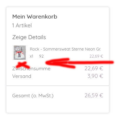

Zweite Sache:
Ich möchte gerne z.B. die Kurzbeschreibung (Übersicht) im Warenkorb/Checkout unter dem Artikelnamen anzeigen lassen. Ich habe hier auch etwas gefunden dazu, aber nur für 1.6 und ich weiß nicht genau ob ich das richtig mache oder nicht, aber es funktioniert nicht. Ich hatte die ps_shoppingcart-produnct-line.tpl schon in der Hand, weiß aber nicht genau wo ich da was einfügen muss und ob das nur in der Datei reicht... Ich habe zwar etwas CSS und HTML Kenntnisse und kann mich auch durchkämpfen aber habe Angst viel zu versauen.
So, ich hoffe ich werde nicht ausgelacht für meine Blödheit, aber ich habe leider schon zu viel Zeit aufgewendet um das ganze in 1.6 zu machen...

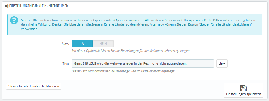

Das zweite Modul für Kleinunternehmer habe ich. Das fügt eigentlich lediglich den Part mit dem §19 bla bla hinzu. Es ist ja auch alles an MwSt. weg. Nur eben das "Gesamt (o. MwSt.)" nicht. Und ich habe alle Einstellungen vorgenommen, die man machen kann um MwSt. auszublenden!
Das erste Modul hört sich auch nicht recht passend an.
Ja und leider habe ich das erst später festgestellt, dass 1.7 noch nicht doll ist als ich eben schon so viel reingesteckt habe. Nüzt ja nun nix und weiß ich selber, dass es wohl ein Fehler war.

Gut, dann sag Chris Gurk, sie müssen bei der Kleinunternehmerregelung daran denken, auch die fest einprogrammierte MwSt-Angabe im Checkout zu ändern, und zwar die Datei
\themes\classic\templates\checkout\_partials\order-confirmation-table.tpl
folgendermaßen zu ändern:
     <table>
        {foreach $subtotals as $subtotal}
          {if $subtotal.type !== 'tax'}
            <tr>
              <td>{$subtotal.label}</td>
              <td>{$subtotal.value}</td>
            </tr>
          {/if}
        {/foreach}
       <!-- {if $subtotals.tax.label !== null}
          <tr class="sub">
            <td>{$subtotals.tax.label}</td>
            <td>{$subtotals.tax.value}</td>
          </tr>
        {/if}  -->
        <tr class="font-weight-bold">
         <!-- <td><span class="text-uppercase">{$totals.total.label}</span> {$labels.tax_short}</td> -->
		<td><span class="text-uppercase">{$totals.total.label}</span> </td>
          <td>{$totals.total.value}</td>
        </tr>
      </table>
Alles, was hier rot markiert ist, ist zu deaktivieren bzw. zu ändern.

Danke für den Hinweis. Wir haben das eben in das Modul noch eingebaut und im Shop aktualisiert.
Die Stelle mit der Steuerzeile auf der Bestellzusammenfassung verschwindet, wenn im Modul der Schalter auf "Aktiv" steht (Einstellungen für Kleinunternehmer).
Dann wird die per CSS ausgeblendet. Im Body steht bei aktiver Einstellung die Klasse gc-advanced-tax-sse, die abgefragt und auch für eigene weitere Hinweise genutzt werden kann.
Die gelb markierte Passage kann der Shopbetreiber mit der Übersetzungsfunktion des Templates entfernen.
Gleiches gilt für die Strings im modalen Warenkorblayer und auf der Rechnung.

Ups, das hätte ich erwähnen sollen: Nein, kann er nicht! Jedenfalls sollte er das nicht in 1.7 tun. Die gelb markierte Passage verbirgt sich hier:
Daher hatte ich die Zeile verkürzt.

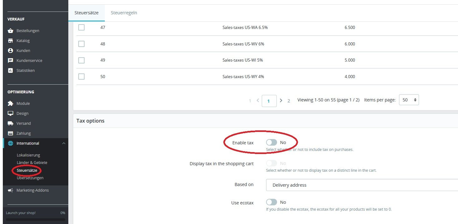

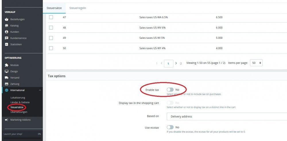

Thank you, you really helped me a lot!
Just as a supplement, so that the next one doesn't have to read through it like that.
If I read correctly, the text here can still be adjusted: https://www.onlineshop-module.de/advanced-tax-ps17x.html?search_query=Kleinunternehmer&results=1
You can set Tax Options Enable tax to No. Without a guarantee, there are also countries that are allowed to do without references such as "According to §19 UStG", simply nothing at all may be there, or nothing has to be there.
