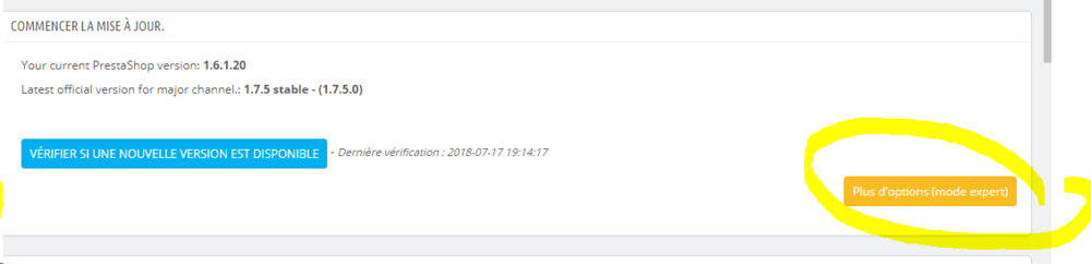

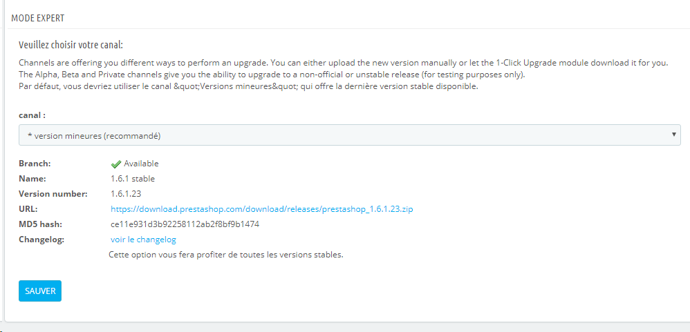

neilerua Posted February 15, 2019 Share Posted February 15, 2019 Bonjour, J'ai une question très bête mais bloquante : je souhaite lancer une mise à jour mineure, entre la version 16.0.6 que j'utilise et la dernière version 16.1.23 que j'ai téléchargée. En fait, j'ai rencontré un bug majeur au niveau de la table PS_PRODUCT_DOWNLOAD pour les produits virtuels (écriture automatique de millions de lignes dans la table dont le poids explose vite) et je suppose qu'il a été corrigé par la suite car la plupart des (nombreux) utilisateurs qui l'ont rencontré en ont parlé sur le forum entre 2013 et 2015. Ensuite, personne ne se plaignait, ce qui est bon signe... En revanche, migrer vers la version 17.5 me fait peur au vu des mises en garde et la correction du bug m'intéresse bien plus que les nouvelles fonctions. De fait, avec 1-Click (ou autre), comment importer le zip de la mise à jour souhaitée (16.1.23 en l'occurrence) et la lancer, à la place de la version 17.5 proposée par défaut ? Merci pour votre aide ! Neil Link to comment Share on other sites More sharing options...
Eolia Posted February 15, 2019 Share Posted February 15, 2019 Si la page n'affiche pas la 1.6.1.23 après la sélection *version mineures, rafraichissez-la (ctrl + F5) Ensuite, lancez la mie à jour^^ Link to comment Share on other sites More sharing options...

neilerua Posted February 15, 2019 Author Share Posted February 15, 2019 Merci Eolia pour le process de mise à jour des versions mineures. Je n'ai plus qu'à appuyer sur le bouton, après les précautions d'usage. Dans mon cas, comme expliqué et avec le recul, je ne pense pas ou plus que le module des produits virtuels est en cause car les autres victimes du bug ne semblaient pas l'avoir installé et je doute que les utilisateurs allemands, américains et espagnols qui étaient bloqués comme moi aient choisi pour mon module tiers en français à l'origine. Comme la quantité de messages à propos du bug a chuté à partir de 2015/2016, j'en déduis que le souci a été corrigé dans le code source de Presta. A tort ou à raison. Dans tous les cas, j'ose espérer qu'une mise à jour mineure n'aurait guère d'incidence sur ma boutique, contrairement à une grosse migration. Link to comment Share on other sites More sharing options...
