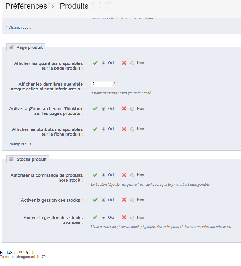

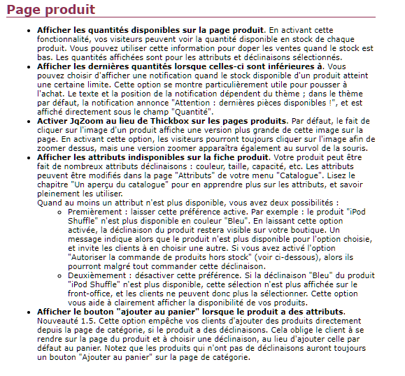

Dominique41150 Posted February 14, 2019 Share Posted February 14, 2019 bonsoir, j'ai la version 1.5.2.0 sous windows. je n'arrive pas à voir dans Préférences Produits le bouton "ajouter au panier" lorsque le produit est doté d'un attribut. pourtant dans la notice de l'aide il y a bien la possibilité d'avoir cette option depuis la version 15.x qui d'ailleur devrait être obligatoire obligatoirement sinon être visible par le client cliquez sur ce lien pour afficher le produit au panier sans frais pour les options! merci de votre aide. Link to comment Share on other sites More sharing options...

Dominique41150 Posted February 15, 2019 Author Share Posted February 15, 2019 3 hours ago, doekia said: Le bouton du BO est en effet présent sur toute la branche 1.5 (dès 1.5.0.17) Vérifie que tu ne te fais pas surprendre par un problème de traduction, c'est le 4eme choix oui/non du cartouche "Page produit" Je n'ai pas compris ta dernière remarque sur le "sans frais pour les options" merci de ton retour ! mais il me manque quand meme un choix qui est ("afficher le bouton" ajouter au panier lorsque le produit à des attributs) c'est dans le manuel d'utilisation mais je ne l'ai pas sur la consoel d'administration. J'ai joint des captures d'écrans. de ma console admin de Prestashop et de la page d'aide expliquant les choix possibles. Actuellement avec la configuration d'un produits avec des attributs, quand je test ma boutique, je peux mettre le produit dans le panier sans selectionner un choix d'attributs style la couleur et les dimensions. c'est plutot embettant ! Encore une fois merci de ton retour.s ur l Link to comment Share on other sites More sharing options...
doekia Posted February 15, 2019 Share Posted February 15, 2019 Je ne reproduit pas - ton système doit avoir un bug. Au pire tu change la valeur dans la table de configuration Pour activer UPDATE PREFIX_configuration SET value = 1 WHERE name = "PS_ATTRIBUTE_CATEGORY_DISPLAY" Pour désactiver UPDATE PREFIX_configuration SET value = 0 WHERE name = "PS_ATTRIBUTE_CATEGORY_DISPLAY" Link to comment Share on other sites More sharing options...
