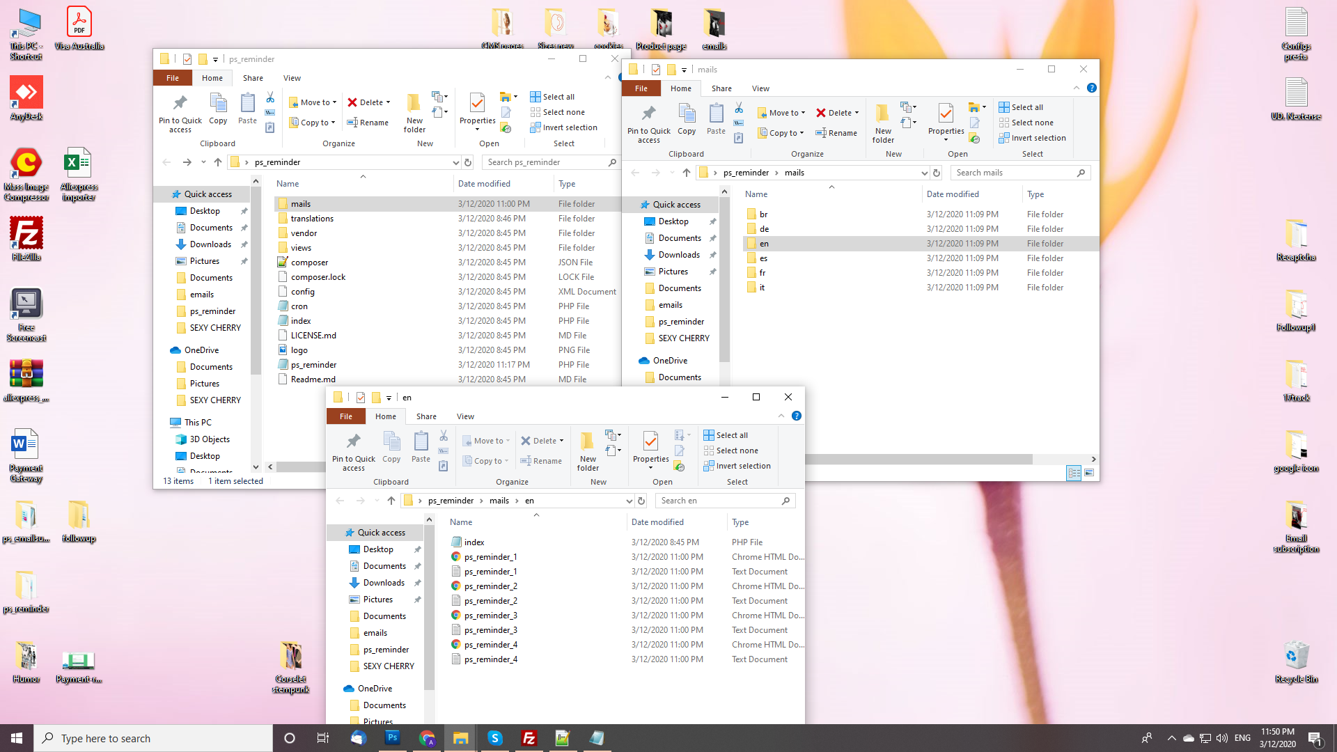

Bonjour,
J'ai bien fait les modifs du ''committ", y compris la toute nouvelle d'aujourd'hui, j'ai cependant un gros doute quant-au fait que les modifs sont correctes et vont bien fonctionner... Je ne sais pas si vous allez pouvoir m'aider un peu (ce serait bien cool)...
0 - le module actif dans mon BO s'appelle 'Customer followup v2.0.0' et je suis sous PS 1.7.6.3
1 - j'ai copié ce fichier 'index.php' dans chaque repertoire des langues (EN, ES, FR, IT, BR, DE) du module 'PS_reminder' pk le ''commit'' semble indiquer qu'il faut ce fichier à la racine de chaque répertoire de langue, mais je ne suis pas 100% certain...
header('Expires: Mon, 26 Jul 1997 05:00:00 GMT');
header('Last-Modified: '.gmdate('D, d M Y H:i:s').' GMT');
header('Cache-Control: no-store, no-cache, must-revalidate');
header('Cache-Control: post-check=0, pre-check=0', false);
header('Pragma: no-cache');
header('Location: ../');
exit;
2 - j'ai simplement fait un copier coller des mails 'followup' vers 'PS_reminder', puis renommé les fichiers .html et .txt pour toutes les langues.
3 - Je n'ai pas modifié les HTML conformément au commit, je suis resté sur mes templates du module followup, mais je ne pense pas ce soit un probleme
4 - j'ai transféré les fichiers modifiés via FTP sur PS_reminder

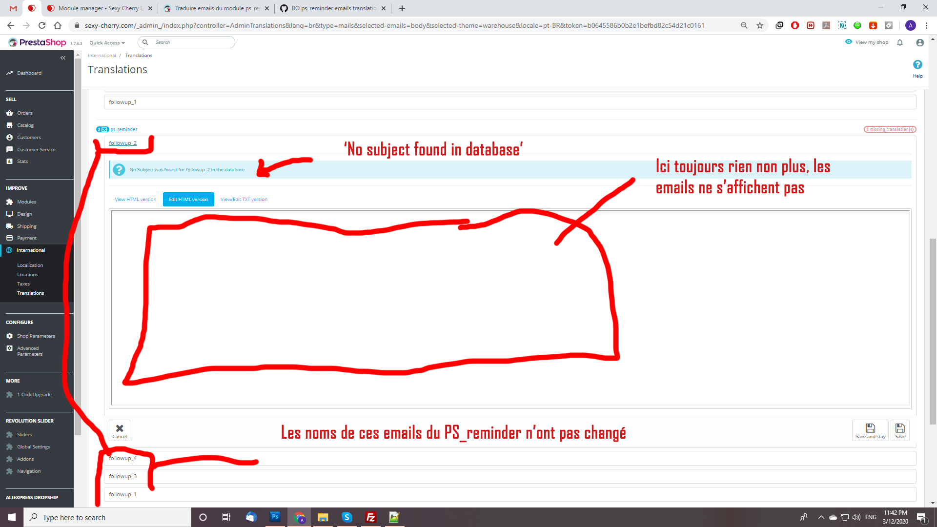

RESULTAT
Rien n'a changé dans les 'translations' :
Les  deux modules 'follow up' et 'reminder' m'affichent 'subject not found in database'
- les emails du module 'PS_reminder' sont toujours vides
- le nom des emails du module 'PS_reminder' n'a pas changé
Enfin je ne peux pas tester le module car les gateways de paiement de mon site ne fonctionnenent pas encore, et je ne peux a priori pas simuler de commande...
Voila.... si vous pouvez me dire ce que vous en pensez...
Merci
Aurélien
14 minutes ago, BM Services said:
Il y a 4 commits à récupérer pour avoir l'intégralité de la modification https://github.com/PrestaShop/ps_reminder/pull/20/commits
Merci, oui j'ai tout pris en compte (le 4eme commit ne presente aucune modif)
Juste omis de vous indiquer les modifs du fichier ps_reminder.php :
1 - j'ai copié ce fichier 'index.php' dans chaque repertoire des langues (EN, ES, FR, IT, BR, DE) du module 'PS_reminder' pk le ''commit'' semble indiquer qu'il faut ce fichier à la racine de chaque répertoire de langue, mais je ne suis pas 100% certain... Est-ce ok ?
3 - Je n'ai pas modifié les HTML conformément au commit, je suis resté sur mes templates du module followup... Est-ce ok ?
4 - modifs du fichier PS_reminder.php

Ici j'ai bien remplacé les champs rouges par les champs en vert (explicite sur Github)
5 - j'ai transféré les fichiers/dossiers modifiés via FTP sur PS_reminder
Et le résultat est celui que je vous ai donné...
- est-ce ok pour index.php (un fichier par sous-dossier de langues + un fichier a la racine du fichier PS_reminder) ?
- suis-je oblige de modifier les fichiers HTML et TXT conformement a ceux donnes sur GIthub ou puisje juste copier ceux du module 'followup' ?
- Devrais-je voire apparaître les mails du module PS_reminder dans International >  translations > emails ?
Merci
Edited by superskyman100 (see edit history)
