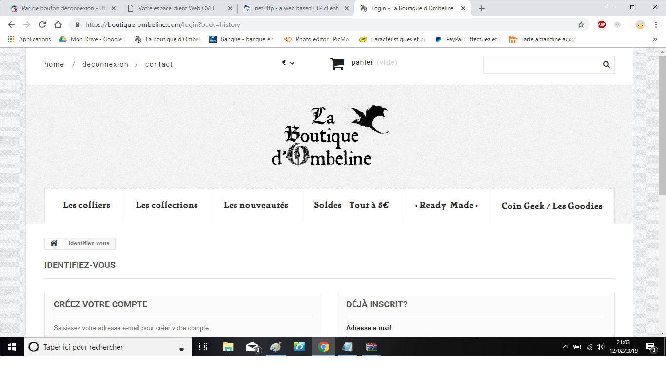

Ombeline Posted February 12, 2019 Author Share Posted February 12, 2019 (edited) Excusez-moi, je vais essayer d'être plus clair dans ce cas. Sur l'image, on voit le bouton "déconnexion", avant que je change le code, ici il y avait le bouton "connexion", or maintenant que je sois connectée ou non je n'ai que le bouton déconnexion qui apparaît... En fait le bouton "connexion" n'existe plus, il n'y a donc plus de possibilité de se connecter à part lors du passage d'une commande 😕 Edited February 12, 2019 by Ombeline (see edit history) Link to comment Share on other sites More sharing options...

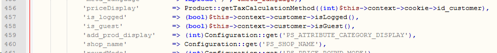

Eolia Posted February 12, 2019 Share Posted February 12, 2019 Euh... s'il apparait, c'est que vous êtes connectée. Si l'url avec mylogout ne fonctionne pas c'est que Tools.php ou le FrontController a été bidouillé ou qu'il y a un override... Le code de base est formel à ce niveau: } elseif (isset($_GET['mylogout'])) { $this->context->customer->mylogout(); Tools::redirect(isset($_SERVER['HTTP_REFERER']) ? $_SERVER['HTTP_REFERER'] : null); } Link to comment Share on other sites More sharing options...
Ombeline Posted February 12, 2019 Author Share Posted February 12, 2019 C'est ça le soucis c'est que je vois le bouton déconnexion alors que je ne suis pas log... Link to comment Share on other sites More sharing options...
doekia Posted February 12, 2019 Share Posted February 12, 2019 Très bizarre car je suis déconnecté mais j'ai le texte et lien de déconnexion Link to comment Share on other sites More sharing options...

Eolia Posted February 12, 2019 Share Posted February 12, 2019 En 1.6 le code est formel et c'est bien is_logged qui est assigné dans le FrontController.php Je suis persuadé que vous avez une override ou que le code natif a été modifié Link to comment Share on other sites More sharing options...
