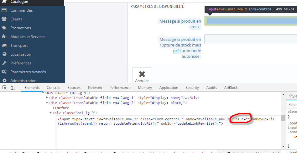

Sarrah Posted February 11, 2019 Share Posted February 11, 2019 (edited) Bonjour, prestashop 1.6.1.21, dans le menu Catégorie>Produit>Ajouter un nouveau produit> à la fin de la page Quantités voir photo ci dessous: à chaque fois, lors d'ajout d'un nouveau produit, je remplie le champs "Message si produit en stock" par le mot "En stock", et souvent j'oublie cette action et je perd le temps pour entrer au produit encore une fois et je le remplie. j'ai pensé de mettre le mot "en stock" dans le champs comme valeur par défaut,(autrement dit affecter la valeur "en stock" pour l’attribue value="" du champ ) et comme ça je ne suis pas obligé de l'écrire à chaque fois, mais je ne trouve pas le code ... s'il vous plais y a t'il une solution ou c'est impossible ? merci ❤️ Edited February 11, 2019 by Sarrah (see edit history) Link to comment Share on other sites More sharing options...

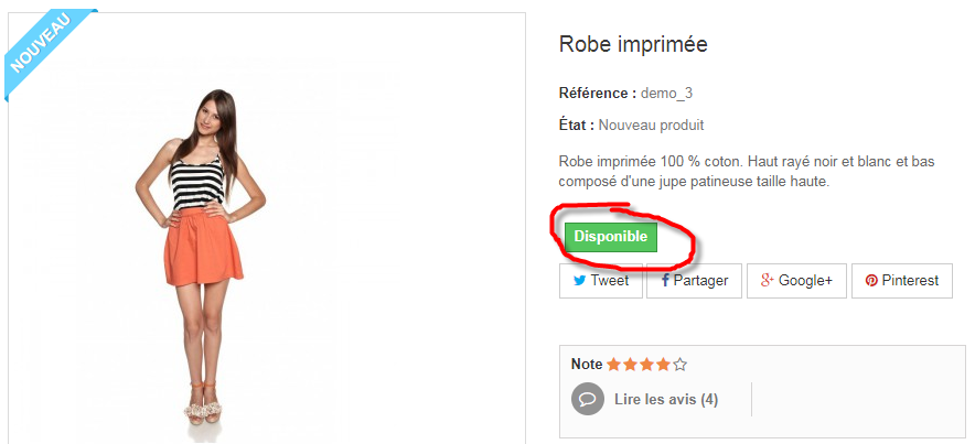

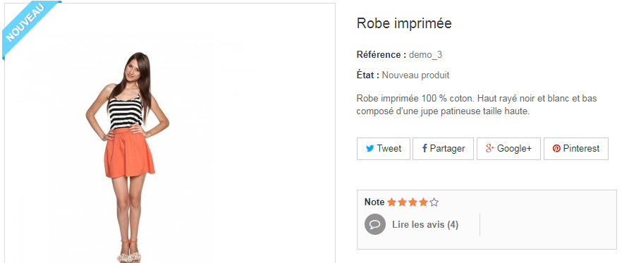

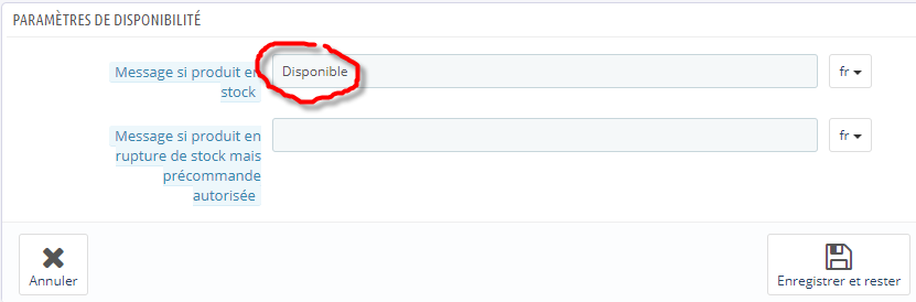

Sarrah Posted February 11, 2019 Author Share Posted February 11, 2019 il y a 35 minutes, doekia a dit : Reproduire veut dire comparer et reproduire la partie adéquate Dans le thème de base, si aucun message n'a été saisi dans le BO, la tranduction {l s='In stock'} apparait Je viens de constater que cela n'a aucun relation avec le thème installé, nous travaillons maintenant sur le thème de base, je viens de l'installer sur WAMP... peut être que je ne suis pas bien exprimé ce que je voulais regarde l'image si dessous: vous voyez le mot mot "Disponible" ? ce mot s'affiche lorsque je l'écris dans le champs " Message si produit en stock " si non l'article s'affiche sans afficher le mot disponible de cet manière : Maintenant regarde ici: si je pourrais trouver ce code source (value="") alors je vais le remplir par le mot disponible et comme ça le champs " Message si produit en stock " ne sera pas par défaut vide, le mot "Disponible" sera afficher par défaut ... Donc juste je voudrais ou est l'emplacement de ce tranche de code, je vous remercie infiniment ❤️ Link to comment Share on other sites More sharing options...
