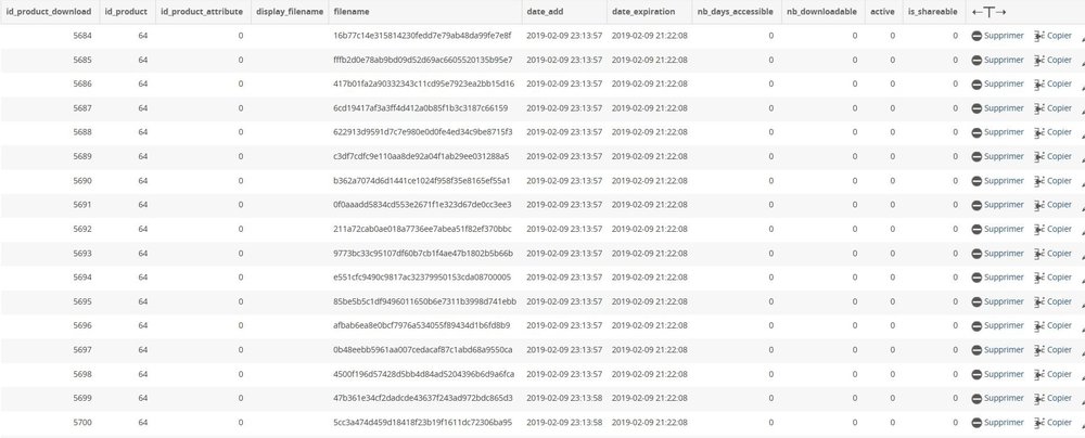

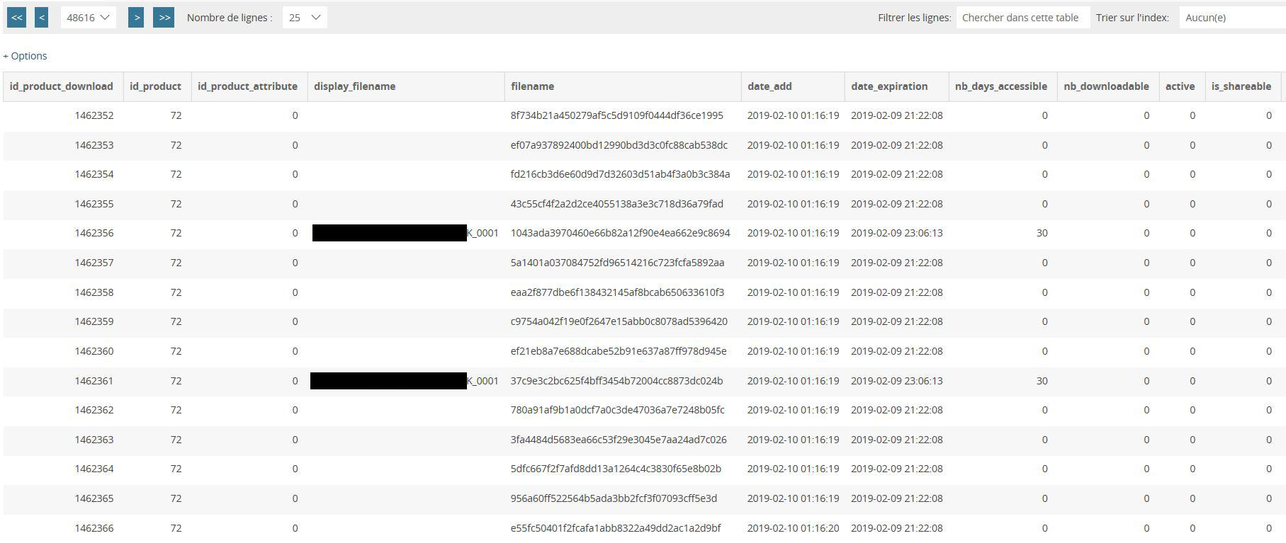

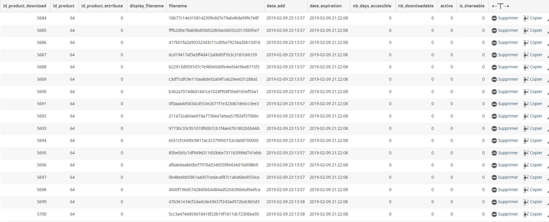

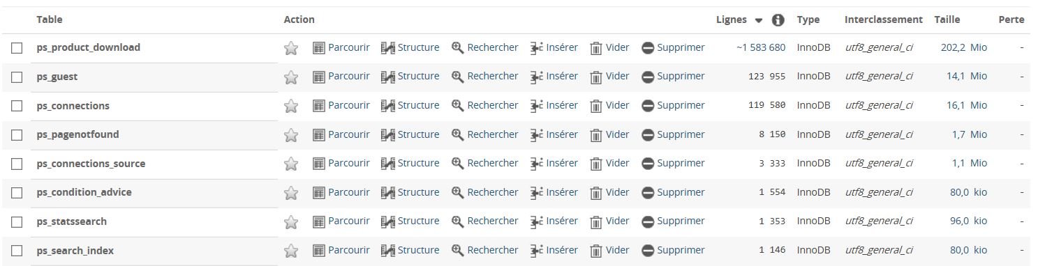

neilerua Posted February 10, 2019 Author Share Posted February 10, 2019 Merci Doekia et Eolia pour votre aide, c'est sympa ! Voici quelques captures d'écran de la BDD (240 Mo actuellement sur un quota de 800 Mo, et plus de 16 Go du jour au lendemain pour une BDD précédente passée en lecture simple par l'hébergeur puis remplacée par une ancienne base "normale" pour débloquer la situation), qui indique notamment 1,5 million de lignes. Sur les bases qui atteignaient plusieurs gigas avant leur blocage, je suppose que la configuration est la même, en pire. Sur l'image BDD1 jointe, les tables sont classées par ordre décroissant de poids. Sur l'image BDD2, cela commence bien a priori (peu de lignes pour chaque ID_PRODUCT) puis on arrive à des milliers de lignes pour chaque ID_PRODUCT par la suite alors que les fiches des produits téléchargés sont les mêmes à quelques détails près. Cela m'intrigue et m'ennuie car je ne comprends pas d'où vient le problème (module externe / code natif / overrides… ?) et comment contourner ou solutionner le problème... Quant à l'overrides, j'essaie de comprendre le concept et d'accéder aux fichiers en question... Si cela vous inspire... Link to comment Share on other sites More sharing options...
doekia Posted February 10, 2019 Share Posted February 10, 2019 Donc clairement il te manque un unique index que ton module tier à supprimé Colonne Type id_product_download int(10) unsigned Incrément automatique id_product int(10) unsigned display_filename varchar(255) NULL filename varchar(255) NULL date_add datetime date_expiration datetime NULL nb_days_accessible int(10) unsigned NULL nb_downloadable int(10) unsigned NULL [1] active tinyint(1) unsigned [1] is_shareable tinyint(1) unsigned [0] Index PRIMARY id_product_download UNIQUE id_product INDEX id_product, active Pas de colonne id_product_attribute non plus nativement Link to comment Share on other sites More sharing options...

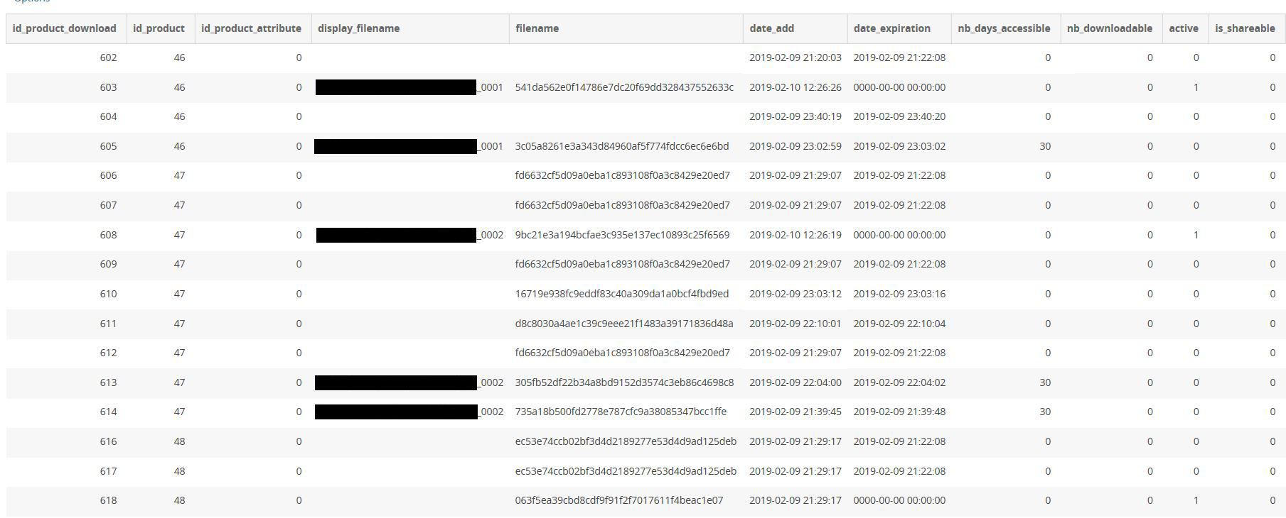

neilerua Posted February 16, 2019 Author Share Posted February 16, 2019 Bonjour, Petit bilan après toutes ces galères : - Le problème des lignes créées automatiquement par centaines de milliers dans la BDD PS_PRODUCT_DOWNLOAD semble résolu après avoir vidé la table qui posait problème, mis à jour mon module tiers pour les produits virtuels et téléchargé de nouveau les produits en repartant de 0. - Je n'ai pas réussi à mettre à jour Prestashop vers la 16.1.23 en raison d'une erreur 504 Gateway Timeout mais ce n'est pas bien grave si le bug ci-dessus est solutionné. - Des fichiers à télécharger disparaissent parfois des produits en raison d'une date d'expiration immédiate qui apparaît dans la table PS_PRODUCT_DOWNLOAD alors que j'avais laissé le champ vierge (pas de date d'expiration donc). C'est problématique en cas d'achat puisque le client ne recevrait pas le produit virtuel (Zip) mais pour contourner le problème, j'indique désormais une année très éloignée. Cela semble marcher mais je ne comprends pas pourquoi le bug ne se produisait pas à chaque fois (duplication des fiches produits peut-être en cause). - J'aimerais savoir à quoi correspond la mention ACTIVE dans la table PS_PRODUCT_DOWNLOAD. Mes produits sont toujours ACTIVE dans l'interface et sur le site mais dans certains cas, le fichier à télécharger avait disparu lorsque 0 figurait. - Où pourrais-je vérifier d'une manière globale, dans les stats ou dans la BDD, qu'un fichier à télécharger reste bien actif et associé à chaque produit virtuel ? Comme certains disparaissent parfois aléatoirement, je me méfie... Merci pour vos lumières ! Link to comment Share on other sites More sharing options...
