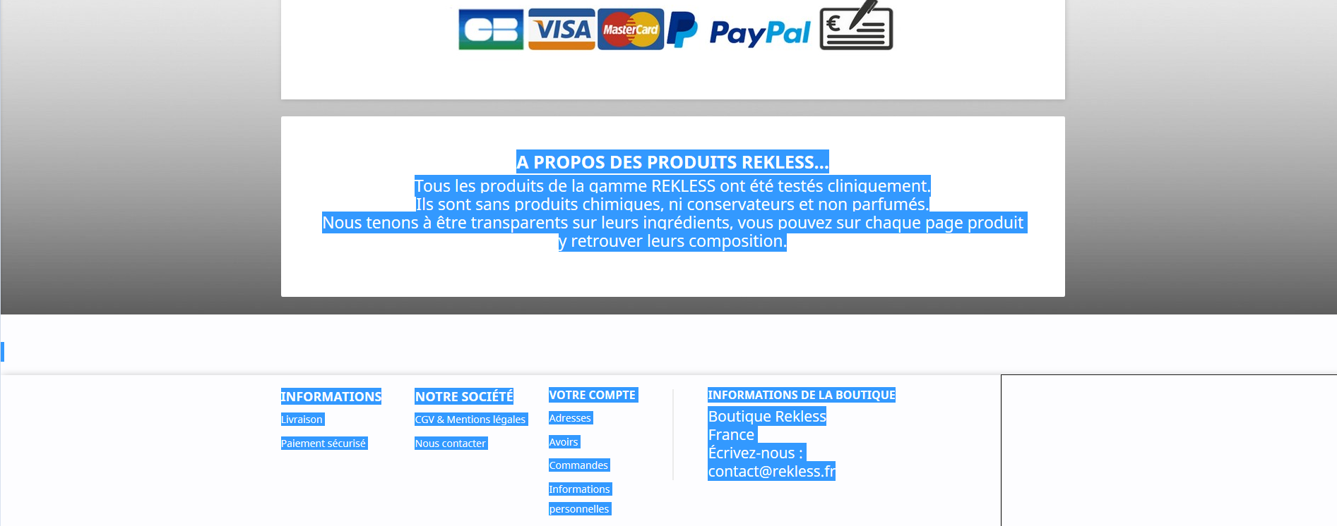

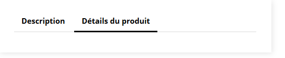

Rbk38 Posted February 9, 2019 Share Posted February 9, 2019 Bonjour, J'ai enfin finis mon site web cependant il me reste deux petits soucis à régler, c'est pas faute d'avoir essayer et chercher, j'y ai passer des heures je commence à désespérer Premier problème : j'ai un petit espace blanc vide sur le bas de ma page que j'aimerais supprimer, je suis sur le thème de base (classic) et il y avais le module de la newsletter à cet endroit, je souhaiterais enlever ce petit espace et que ça touche bien la bordure (ce n'est pas un problème d'image de fond) Deuxieme soucis : je n'arrives pas trouver ou il faut aller pour remplir les ''détail du produit'' dans mes articles Voilà si quelqu'un peut me filer un coup de main ça serrais très apprécié ! Link to comment Share on other sites More sharing options...
Mediacom87 Posted February 9, 2019 Share Posted February 9, 2019 Bonjour, dans /themes/classic/assets/css/theme.css retirez le padding #footer { padding-top: 2.5rem; } et retirez lme margin de .footer-container { margin-top: 1.25rem; padding-top: 1.25rem; overflow: hidden; box-shadow: 2px 2px 11px 0 rgba(0,0,0,.3); } Pour le détail des produit, je crois que se sont les caractéristiques produits. Link to comment Share on other sites More sharing options...
Rbk38 Posted February 9, 2019 Author Share Posted February 9, 2019 Premièrement un grand merci pour votre réponse, Cependant je n'ai pas très bien compris, il faut supprimer toutes les lignes que avez citer ou ou juste celles-ci ? margin-top: 1.25rem; padding-top: 2.5rem; Link to comment Share on other sites More sharing options...

Rbk38 Posted February 9, 2019 Author Share Posted February 9, 2019 Ah j'ai rien dit, j'ai tout supprimer ça a marché, merci énormément !! Problèmes résolus Link to comment Share on other sites More sharing options...
