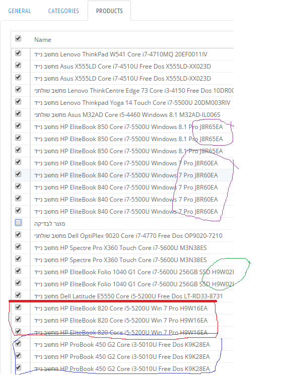

dvir Posted September 20, 2015 Share Posted September 20, 2015 (edited) I was working on a better module for ZAP, should work on ps1.5-1.6 (only tested on ps1.6). Feel free to download is and let me know of any bugs. היי יניב , עובד יפה על 1.6.0.14 כמה שאלות :ןתקלות שמצאתי (אצלי לפחות) מה ההבדל בעצם בין בחירת קטגוריות לבין בחירת מוצרים ? מדוע כאשר אני בוחר קטגוריה, ולאחר מכן עובד לתגית מוצרים - אני עדיין צריך לבחור מוצרים באופן פרטני ? כמו כן, מתי המודול שומר את הבחירה שלי ? באופן אוטומטי ? - כלומר, אני מבין שאינני צריך ללחוץ על כפתור , אך אני לא יודע מתי הוא שומר את השינויים שלי ומתי לא כמו כן , להלן פלט URL שהמודול מפיק : <PRODUCTS> <PRODUCT> <PRODUCT_URL> <![CDATA[ http://www.allsoft.co.il/buy-hp-elitebook/306100-hp-elitebook-folio-1020-g1-core-m-5y51-256gb-ssd-h9v73ea.html ]]> </PRODUCT_URL> <PRODUCT_NAME> <![CDATA[ מחשב נייד HP EliteBook Folio 1 ]]> </PRODUCT_NAME> <DETAILS> <![CDATA[ מעבד Core-M 5Y51, זיכרון 8G, דיסק קשיח 256GB SSD, מסך 12.5 אינץ' QHD, מערכת הפעלה Windows 8.1 ,Pro לקבלת מחיר, צלצל : 04-6376136 ]]> </DETAILS> <CATALOG_NUMBER/> <CURRENCY>...</CURRENCY> --- חסר ILS <PRICE> <![CDATA[ 7807.92 ]]> --- המחיר באתר הינו 7,808 ש"ח </PRICE> <SHIPMENT_COST> <![CDATA[ 0 ]]> </SHIPMENT_COST> <DELIVERY_TIME> <![CDATA[ עד 3 ימי עסקים ]]> </DELIVERY_TIME> <MANUFACTURER> <![CDATA[ HP ]]> </MANUFACTURER> <WARRANTY/> <MODEL>H9V73EA</MODEL> <WARRANTY/> <MODEL>H9V73EA</MODEL> <WARRANTY/> <MODEL>H9V73EA</MODEL> <WARRANTY/> <MODEL>H9V73EA</MODEL> <WARRANTY/> <MODEL>H9V73EA</MODEL> <WARRANTY/> <MODEL>H9V73EA</MODEL> <WARRANTY/> <MODEL>H9V73EA</MODEL> <WARRANTY/> <MODEL>H9V73EA</MODEL> <WARRANTY/> <MODEL>H9V73EA</MODEL> <WARRANTY/> <MODEL>H9V73EA</MODEL> <WARRANTY/> <MODEL>H9V73EA</MODEL> <WARRANTY/> <MODEL>H9V73EA</MODEL> <WARRANTY/> <MODEL>H9V73EA</MODEL> <WARRANTY/> <MODEL>H9V73EA</MODEL> <WARRANTY/> <MODEL>H9V73EA</MODEL> <WARRANTY/> <MODEL>H9V73EA</MODEL> <WARRANTY/> <MODEL>H9V73EA</MODEL> <WARRANTY/> <MODEL>H9V73EA</MODEL> <WARRANTY/> <MODEL>H9V73EA</MODEL> <WARRANTY/> <MODEL>H9V73EA</MODEL> <WARRANTY/> <MODEL>H9V73EA</MODEL> <WARRANTY/> <MODEL>H9V73EA</MODEL> <IMAGE> <![CDATA[ http://www.allsoft.co.il/6055-large_default/hp-elitebook-folio-1020-g1-core-m-5y51-256gb-ssd-h9v73ea.jpg ]]> </IMAGE> <TAX/> </PRODUCT> 1. הוא משרשר את שם המפיץ cdata בכל תגית 2. הוא מוסיף בכל תגית את הסימנים ]][/size] 3. הוא הכפיל את התגית [/size]MODEL[/size]> כמה וכמה פעמים[/size] Edited September 20, 2015 by dvir (see edit history) Link to comment Share on other sites More sharing options...
dvir Posted September 20, 2015 Share Posted September 20, 2015 היי יניב, עוד משהו : במערכת ניהול , אני רואה ב products tab ,מוצרים כפולים - מצ"ב תמונה Link to comment Share on other sites More sharing options...
yaniv14 Posted September 20, 2015 Share Posted September 20, 2015 Hi Dvir, I will check all the bugs you mentioned. Basically the Categories selection is for the mirror site, what to display and what not. The products selection are to determine which products you want to show to Zap. I think I will add an option to show all products on selected categories without the need to select each one. Link to comment Share on other sites More sharing options...
yaniv14 Posted September 21, 2015 Share Posted September 21, 2015 (edited) Hi, I've just uploaded a newer version of the module. Change log: Added save buttons on all tabs (before was only under general settings). Fixed bug when xml creating multiple model & warranty. Added an option to select all active products regardless the product selection from the list. Added extra column in products list to display product default category. Better price rounding (Still need testing). Please re test the module and let me know of any other/new bugs. Edited September 21, 2015 by yaniv14 (see edit history) Link to comment Share on other sites More sharing options...

dvir Posted September 21, 2015 Share Posted September 21, 2015 (edited) hi , the buttons "save" on categories tab and on products tab - doesn't work : there is no massage if it succeeded or failed . it's start to show products in the url only when the button "Include all products" is on yes Edited September 21, 2015 by dvir (see edit history) Link to comment Share on other sites More sharing options...
yaniv14 Posted September 21, 2015 Share Posted September 21, 2015 The buttons works, you just need to hard refresh your browser (ctrl+f5) because I've modified the js file and you need to get the file from server and not from cache. Link to comment Share on other sites More sharing options...
dvir Posted September 21, 2015 Share Posted September 21, 2015 (edited) hi yaniv, after the hard refresh (ctrl+f5) - the buttons still doesn't work i can see the categories only after i've pressed the button SAVE in the first tag - then it work and one more : i'm still see multiple products in the third tag (you can see in the picture ) the problem is that any product that connect to more then one category - the module multiply the product Edited September 21, 2015 by dvir (see edit history) Link to comment Share on other sites More sharing options...
yaniv14 Posted September 21, 2015 Share Posted September 21, 2015 About the save buttons make sure you do the hard refresh on the zap export module configuration page because only on that page the js file loads. Even try 2-3 times until you get it right. I've tested it and its working. You can also login to your back office from incognito mode to see that it works. I will fix the multiple products and upload the new release. Link to comment Share on other sites More sharing options...

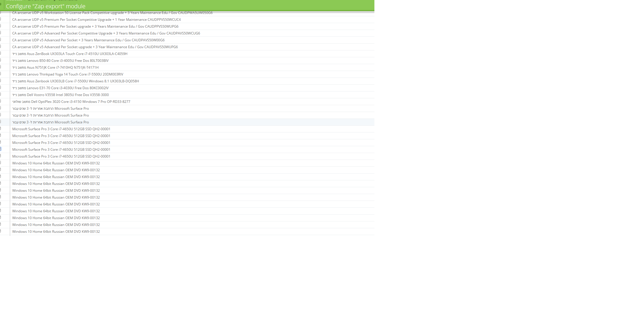

yaniv2266 Posted December 9, 2015 Share Posted December 9, 2015 (edited) . יניב תודה רבה על המענה המהיר בדקתי את הקישור והוא ריק אני משתמש בגרסה האחרונה מה לעשות ? אפשר לדבר איתך במייל ? תודה מראש.. Edited December 9, 2015 by yaniv2266 (see edit history) Link to comment Share on other sites More sharing options...
