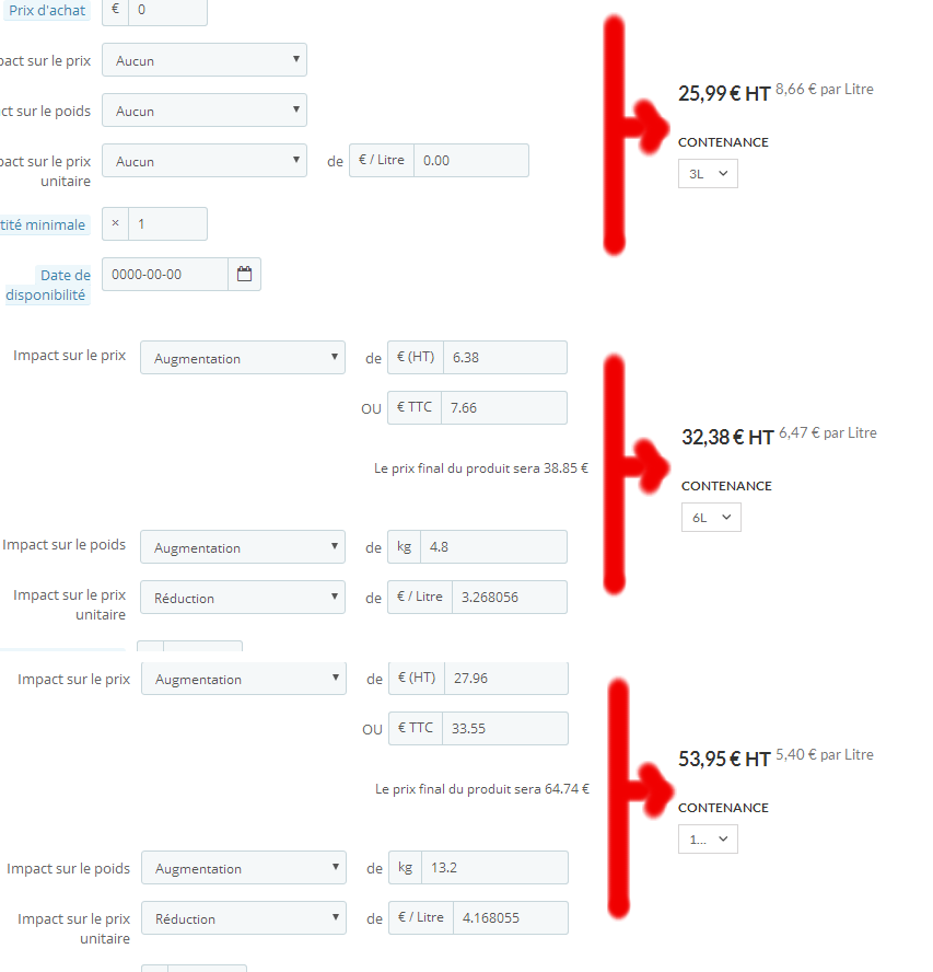

 En effet actuellement en phase de DEV sous prestashop 1.6.1.20  dans  la fiche produit ( tarif ) je précise un tarif unitaire HT ( au KG ou au m²) jusque la pas de problème ensuite,  je génère les déclinaisons en renseignant:
  • l'impact sur le prix
  • l'impact sur le poids
  • l'impact sur le prix unitaire ( kg ou m²)
et la ça deviens du gros n'importe quoi ...
Si j'ai le malheur d'ajouter un prix spécifique, c'est encore pire....
je n'arrive pas à comprendre le principe de calcul apparemment se serait plus ou moins lié à la déclinaison par défaut  ou pas ....
Merci par avance si quelqu’un a une piste ...
merci par avance.
Merci Alama d'avoir pris le temps:
Exemple : Peinture
Création de l'article avec le conditionnement de 3L comme base de calcule prix ( onglet prix dans la création d’article)
Prix de vente ttc 31.19
Prix unitaire HT 8,663 / 10,40ttc le Litre.
Déclinaison  :
3 Litres =
impacte sur le prix =0
impacte sur le poids = 0 ( renseigné dans l'onglet transport)
impacte sur le prix unitaire =0
6 Litres =
impacte sur le prix = 7.66€ttc prix de vente final 38.85
impacte sur le poids = 4.8
impacte sur le prix unitaire = réduction de 3.93€ ( 6 litre =38.85 /6=6,475)  * prix au litre du  3L = 10,40 - prix au litre du 6L =6,47 = différence  au litre de 3,93
La presta affiche prix au litre 5,68€/L au lieu de 6.47€/L....
12 Litres =
impacte sur le prix = 33,55€ttc prix de vente final 64.74€ttc
impacte sur le poids = 13.2
impacte sur le prix unitaire = réduction de 5 € ( 12 litre =67.74/12=5,395)  * prix au litre du  3L = 10,40 - prix au litre du 12L =5.395 = différence  au litre de 5.00€
La presta affiche prix au litre 4,40€/L au lieu de 5,40€/L....
Si j'ajoute un prix spécifique à -5%=
3L = prix au litre 9,88€/L ( OK 10,40 - 5% = 9,88)
6L = prix au litre 5,68€/L (  prix au litre initialement faux et prix spécifique non pris en compte ...) souhaiterais prix au litre réel 6,47 -5% soit 6,14€/L
12L = prix au litre 4,40€/L (  prix au litre initialement faux et prix spécifique non pris en compte ...) souhaiterais prix au litre réel 5,40 -5% soit 5,13€/L
Désolé pour la torture de neurones mes je n'arrive pas à comprendre ....
Encore merci

Merci alama, cela voudrais tout simplement dire que dans "Impact sur le prix unitaire" nous devons renseigné l’écart en HT .....
Je viens de revoir mais impact en HT et effectivement cela fonctionne désolé... comme quoi des fois #### .....
Par contre à tu essayé d'ajouter un prix spécifique ??
De mon coté cela fonctionne sur le prix de vente mais pas sur le prix unitaire
par exemple :
87,05€ttc pour le 12 litres / 7,25€ / litre
prix spécifique toutes déclinaisons  -10%
résultat =
on passe de 87,05€ttc à 78,34€ttc la tout est OK
par contre cella n'impacte pas le prix unitaire il reste à 7,25€/L ttc
Merci encore.

Je n'ai pas testé les prix spécifiques. J'ai fait mes tests sur un Presta sur lequel nous avons modifié le code pour des affichages de prix unitaires. Je ne me rappelle pas si sur un prestashop standard le prix unitaire se met à jour avec ce type de règles de prix. Il faudrait voir cela car il me semble qu'il affiche seulement le prix unitaire calculé sur le prix de base.

Je suis sous Prestashop 1.7.8.10 est le problème existe toujours. Le prix unitaire des déclinaisons ne se met pas à jour si on applique un prix spécifique.
Est-ce que quelqu'un aurait trouvé une solution ?
