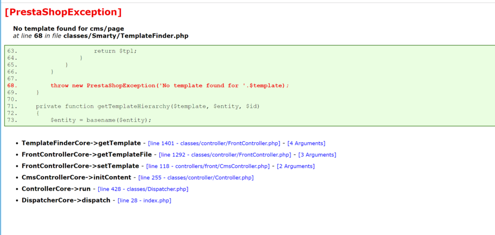

PGM1274 Posted February 6, 2019 Share Posted February 6, 2019 Bonjour a tous, Mon site lespetitsmontagnards.com est sous prestashop 1.7.4.4 avec le theme classique que j'ai un peu customise, Depuis quelques jours je rencontre des problèmes avec les pages content, aucune d'entre elles ne s'affiche (Erreur 500) . Le reste du site fonctionne correctement. Grace a l'aide de Eolia, j'ai pu avancer dans le debugage mais le pb reste le meme: erreur 500 en Mode debug, pour la page suivante, https://lespetitsmontagnards.com/content/4-Le-concept j'ai le message suivant Je suis a court d'idee, quelqu'un aurait il une idee pour m'aider a regler mon probleme? D'avance merci de votre aide! Link to comment Share on other sites More sharing options...
doekia Posted February 6, 2019 Share Posted February 6, 2019 Comme ça a chaud, sans approfondir, ... il y a quelques jours: - tu as maladroitement supprimé ton template cms (ou déplacé le répertoire) dans le répertoire du thème tu dois avoir ces répertoires/fichiers templates/cms templates/cms/sitemap.tpl templates/cms/page.tpl templates/cms/stores.tpl templates/cms/category.tpl templates/cms/_partials templates/cms/_partials/sitemap-nested-list.tpl Link to comment Share on other sites More sharing options...
PGM1274 Posted February 6, 2019 Author Share Posted February 6, 2019 je ne pense pas mais bon...une erreur est vite arrivée.. J'ai pu regler mon pb en téléchargeant le zip de la même version de prestashop puis j'ai copier/coller le dossier CMS au bon endroit et ca a regler mon pb. https://www.prestashop.com/en/release-notes-1-7-4-4-stable Merci a tous bonne soiree Link to comment Share on other sites More sharing options...
