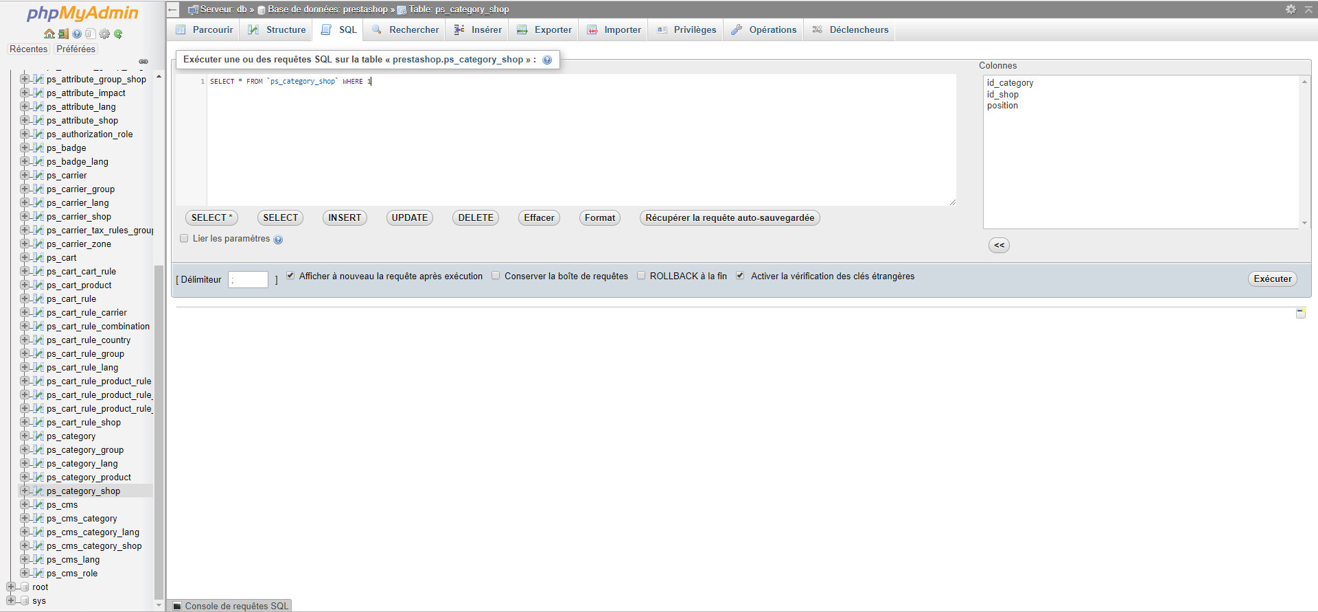

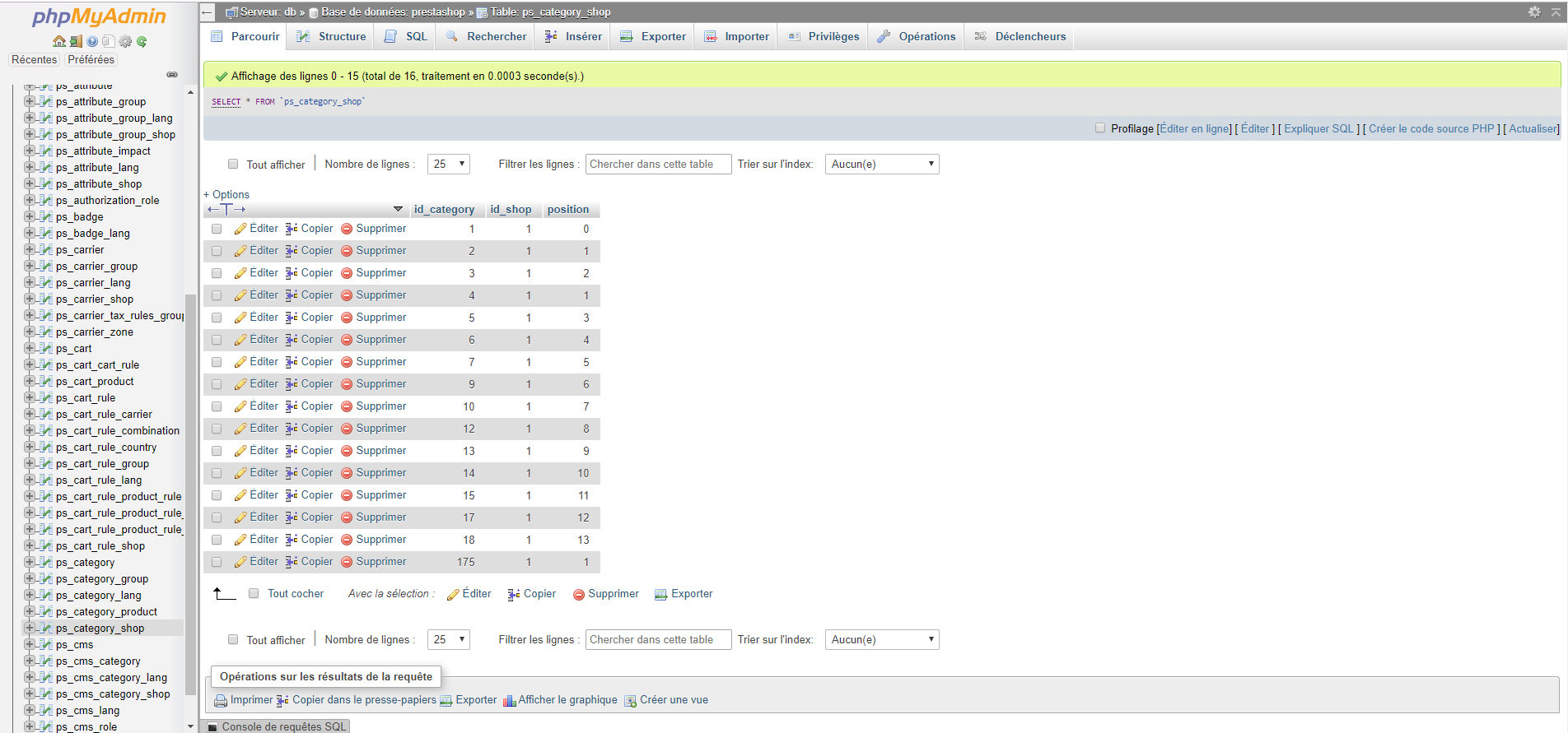

starscream Posted February 6, 2019 Author Share Posted February 6, 2019 Je suis dans la BDD là, voici ce que je vois dans ps_category_shop : Link to comment Share on other sites More sharing options...
starscream Posted February 6, 2019 Author Share Posted February 6, 2019 C'est ici qu'il faut que je copie/colle le code que tu m'as donné ? Je supprime le SELECT from ? Link to comment Share on other sites More sharing options...
