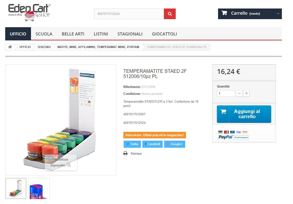

Sto riscontrando un problema nella ricerca degli articoli tramite descrizione breve articolo:
Premetto che ho impostato gli articoli in questo modo poichè ho un modulo di sincronizzazione tra il mio gestionale e prestashop, avendo più di 30.000 articoli.
Ogni articolo, avendo 2 o più codici a barre differenti, ed essendoci un solo campo a disposizione per il codice a barre in prestashop, ho pensato di inserirli in descrizione web
direttamente dal gestionale così da trovarlo direttamente sincronizzato su prestashop.

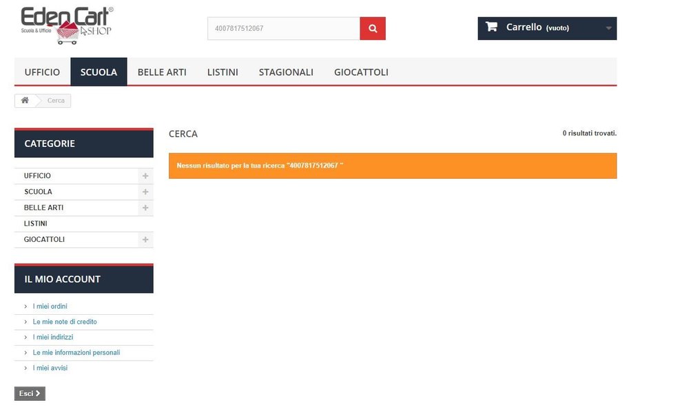

Vorrei sapere come mai provando a cercare l'articolo con il primo codice a barre presente in descrizione non ho nessun risultato e invece con il secondo si.

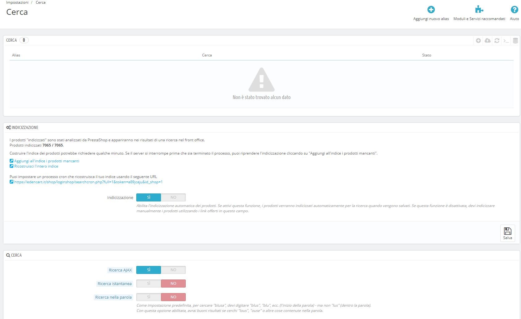

- se per esempio scrivi " 4007817512 " te lo trova , ma appena superi i 10 caratteri non ti trova più niente ( non so se ci sia un blocco da estendere dentro ai file )
prova a mettere lunghezza minima 4 o 5 e poi aumenti e/o diminuisci il peso magari se ci sono posti dove hai dati doppi o che qualcuno non ricercherà mai metti il parametro a 0
poi fai sempre " ricostruisci l'intero indice "

Ho provato ma nulla, penso che me lo trovi scrivendo " 4007817512 " perchè fino a li corrispondono i due codici 4007817512067 - 4007817512524 ;
Ho provato ad invertire l'ordine dei codici ed ora ho il problema opposto, cioè mi trova il codice che prima non riusciva a trovare, mentre quello che mi trovava ora non lo trova più.. a questo punto credo che venga riconosciuta solo l'ultima riga della descrizione breve
