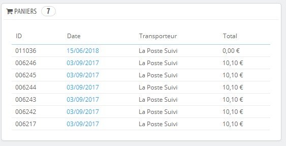

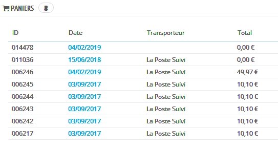

romelik Posted February 4, 2019 Share Posted February 4, 2019 Bonjour J'ai un souci qui empêche le client de voir apparaître les types de paiement, j'utilise le tunnels de commandes OPC et prestashop 1.6.14, c'est un bug qui est aléatoire; je n'arrive pas à comprendre lorsqu'il se produit. Comme vous pouvez le voir le n° de panier incriminé est le 6246 au 04/02/19 est de 49,97€ pour ce panier en front les moyens de paiements n'apparaissent pas. Logiquement les n°de panier pour 2019 sont tous dans les 144xx - or là il est le n°6246 - je pense que le problème vient de là. Je ne comprends pourquoi un vieux n° de panier à été réutilisé. Si avec la commande je crée un nouveau panier identique qui est dans les n° 144xx alors aucun souci mes moyens de paiement apparaissent correctement. Je sais que c'est sans doute pas très clair mais je ne vois pas comment l'expliquer autrement D'avance merci pour votre aide Link to comment Share on other sites More sharing options...

romelik Posted February 5, 2019 Author Share Posted February 5, 2019 Bonjour Merci de te pencher sur mon problème la date affichée est celle du vieux panier, c'est je pense comme toi, un très vieux panier ( 2017 ) qui a été réactivé, mais comment a-t-il été réactivé, je ne vois pas... dans le backoffice la durée de vie du coockie panier est de 240h soit 10 jours... Comment se panier a-t-il pu ressortir de dernière les fagots?? Est-ce un problème de lié à la variable $cookies? Link to comment Share on other sites More sharing options...

romelik Posted February 5, 2019 Author Share Posted February 5, 2019 Je ne pense pas que le client revienne régulièrement et relance son panier... ce bug m'est déjà arrivé 2 ou 3 fois, mais je n'avais pas encore fait le lien avec l' id du panier. J'avais essayé de créer la commande manuellement puis de suivre le lien de paiement générer mais de la même façon les moyens de paiement n'apparaissent pas, la seule solution est de vider le panier, de se déconnecter puis d'en recréer un nouveau qui cette fois ci prends un id correct. Je précise que cela n'empêche pas d'autres clients de passer commande, seule la personne qui a un id_cart ancien, ne voit pas les moyens de paiement s'afficher... Ce qui me fait dire que cela doit venir de $cookie... c'est que ce matin, j'ai récupéré la sauvegarde de ma base de donnée d'hier - le souci s'est passé sur une commande d'hier vers 20h - j'ai une sauvegarde automatique tous les soirs vers minuit... J'ai récupéré en local tous les fichiers de mon site prestashop via ftp, installé la sauvegarde de la BDD d'hier, et en fait en me connectant à l'admin le panier 6246 apparaît comme ci-dessous et celui de 49.97€ n'apparait plus: Donc je ne peux pas reproduire le bug en tunnel de commande normal... Mais merci de votre aide... Link to comment Share on other sites More sharing options...
