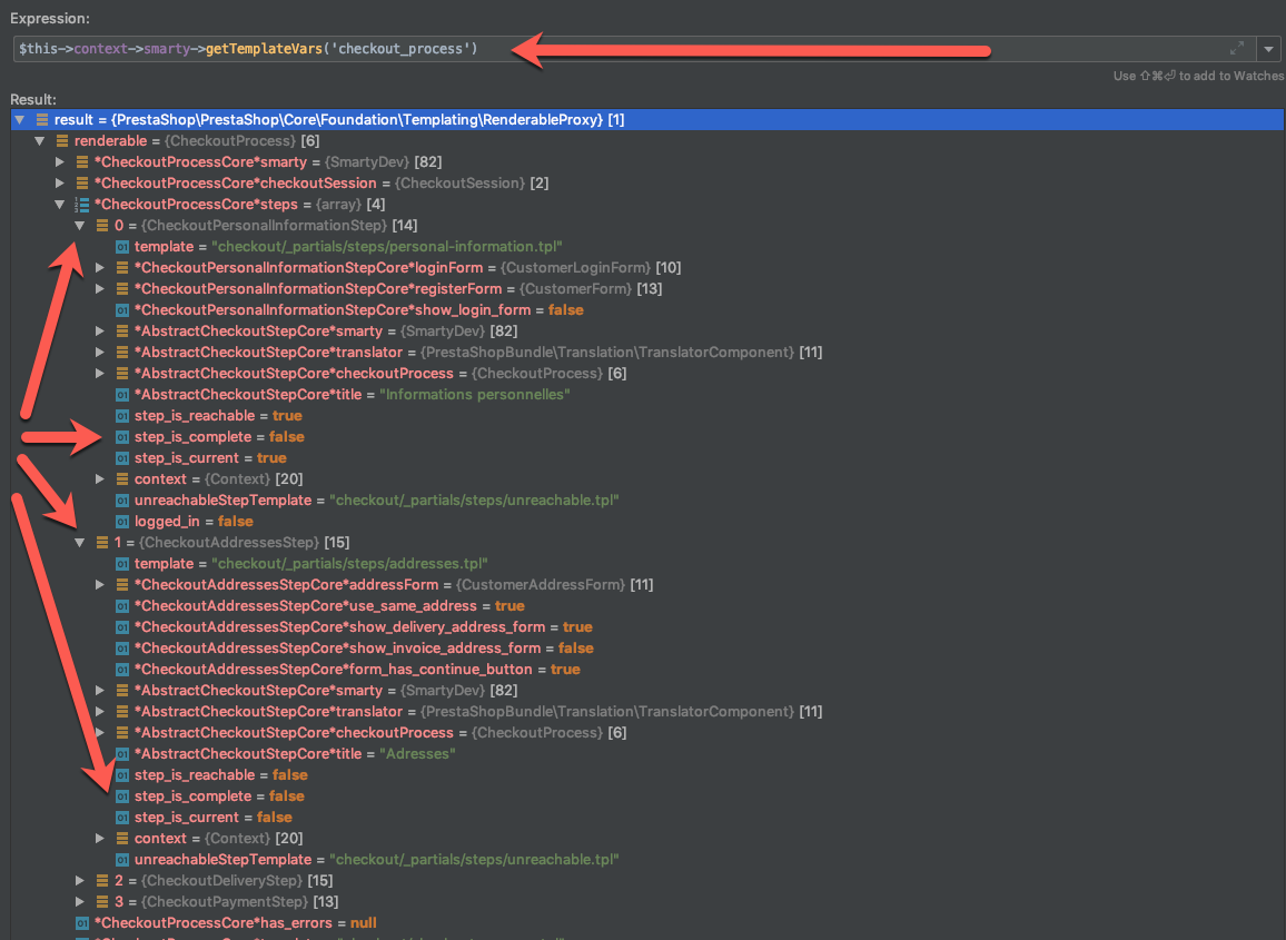

NicoJaje Posted February 3, 2019 Author Share Posted February 3, 2019 Re, bon alors effectivement ça se passe bien dans cette variable (cf. image) ... comment je vais récupérer ça maintenant .... Link to comment Share on other sites More sharing options...
NicoJaje Posted February 3, 2019 Author Share Posted February 3, 2019 A priori, je devrais utiliser ReflectionObject mais de mémoire, j'avais tendance à éviter pour des raisons de performance .... Obligé de remettre les mains dedans, je vais rafraichir un peu tout ça avec ce tuto : https://openclassrooms.com/fr/courses/1665806-programmez-en-oriente-objet-en-php/1667552-lapi-de-reflexivite Link to comment Share on other sites More sharing options...
