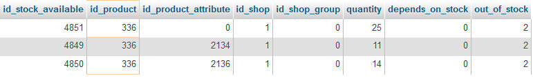

spip93 Posted January 29, 2019 Author Share Posted January 29, 2019 Bonjour Eolia, Merci pour votre réponse. Cependant, voici les deux tables en question et à part le champ Default_on Null au lieu de 1 pour la MELROSEN sur la table ps_product_attribute, je ne vois pas où il y a une incohérence Où serait l'incohérence selon vous ? Encore merci 😉 Link to comment Share on other sites More sharing options...
Eolia Posted January 29, 2019 Share Posted January 29, 2019 C'était une piste hein, parfois on a des anciens attributs fantômes qui se baladent. Vous avez mis également l'id de l'attribut par défaut dans les tables product et product_shop ? (cache_default_attribute) Link to comment Share on other sites More sharing options...

Eolia Posted January 30, 2019 Share Posted January 30, 2019 Ok donc vos captures d'écran étaient trompeuses^^ Il y a 13 heures, Eolia a dit : C'était une piste hein, parfois on a des anciens attributs fantômes qui se baladent. il y en avait donc 5 dans ps_product_attribute et 2 dans ps_stock_available ce qui fait que prestashop n'arrivait pas à faire matcher l'ensemble. Link to comment Share on other sites More sharing options...
