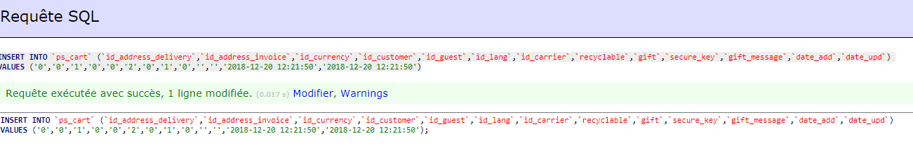

Eolia Posted January 24, 2019 Share Posted January 24, 2019 OVH peut vous sortir la liste des requetes qui prennent du temps ou de la mémoire (ou vous-même en activant le debug sql de Prestashop) J'ai eu le cas avec un client récemment. La première requête qui posait problème (on croit rêver^^) # Time: 181220 12:21:51 # User@Host: *****[******] @ [10.0.59.73] # Query_time: 1.349974 Lock_time: 0.000264 Rows_sent: 0 Rows_examined: 0 use *******; SET timestamp=1545304911; INSERT INTO `ps_cart` (`id_address_delivery`,`id_address_invoice`,`id_currency`,`id_customer`,`id_guest`,`id_lang`,`id_carrier`,`recyclable`,`gift`,`secure_key`,`gift_message`,`date_add`,`date_upd`) VALUES ('0','0','1','0','0','2','0','1','0','','','2018-12-20 12:21:50','2018-12-20 12:21:50'); juste un pauvre insert into 1 seconde 34 au lieu de quelques millisecondes Donc le problème vient de leurs serveurs sql soit-disant "pro" qu'ils font prendre à tout le monde pour gagner du fric mais qui saturent à max. Vos requêtes sont en queue et attendent pour être traitées. Si je fais la même requête sur mon serveur: 0.017 secondes soit 100 fois plus rapide... Le problème vient bien d'OVH Link to comment Share on other sites More sharing options...

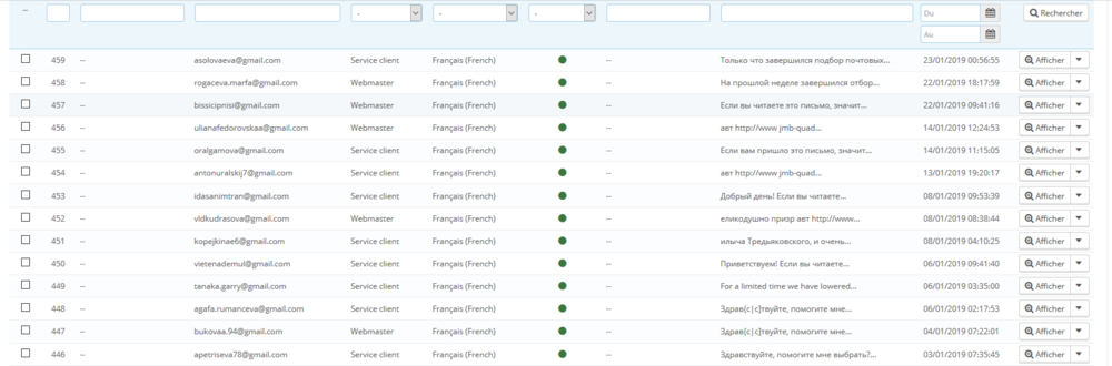

yannick.81 Posted January 24, 2019 Author Share Posted January 24, 2019 4 minutes ago, okom3pom said: Est ce que tu as regardé si ton site ne se fait pas spammer. Je en vois pas le formulaire de contact mais le code php est toujours là je pense.< Dans l'administration tu vas dans client SAV Déjà merci pour ta réponse, pas vraiment de spams, je mets le résultat en PJ, les 2 mails de hier ne correspondent pas aux heures de blocage du site constaté Link to comment Share on other sites More sharing options...

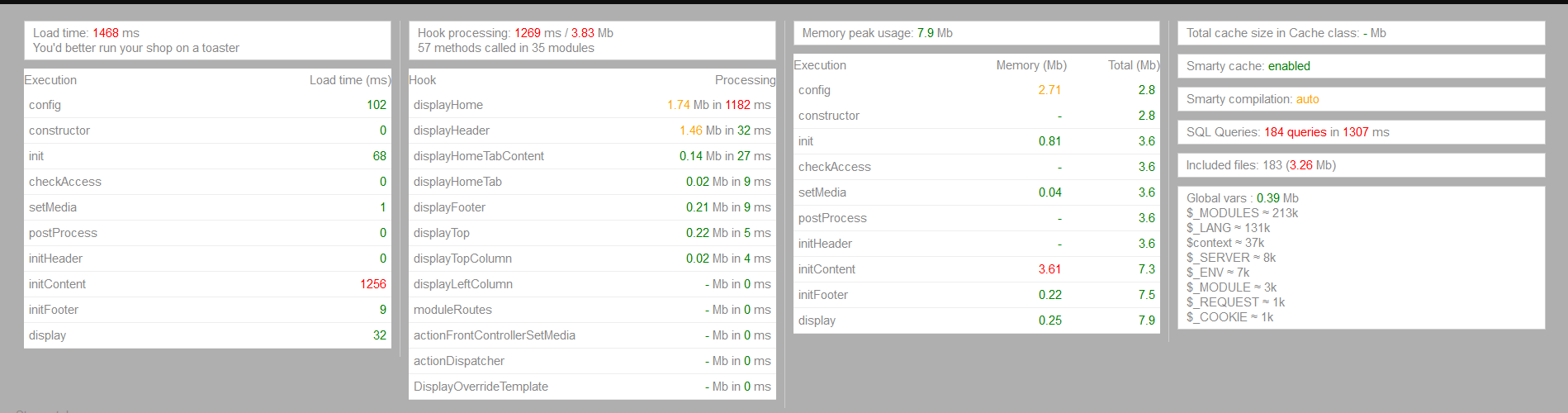

yannick.81 Posted January 24, 2019 Author Share Posted January 24, 2019 (edited) Petite capture quand le _PS_DEBUG_PROFILING_ est à true, dans le defines.inc.php j'ai mis un test (avec un IF 😂) pour que seule mon adresse IP voit les résultats. C'est quand même inquiétant comme résultats non ? Je parle du temps de chargement (page d'accueil), après je ne sais pas si les 184 requêtes sont normales pour un site sous presta Edited January 24, 2019 by devilyann (see edit history) Link to comment Share on other sites More sharing options...
doekia Posted January 24, 2019 Share Posted January 24, 2019 Voir Attention3 et Attention4 Link to comment Share on other sites More sharing options...
yannick.81 Posted January 24, 2019 Author Share Posted January 24, 2019 (edited) Oui j'avais retenu pour le timing à ne pas interpréter tel quel, surtout que j'ai testé plusieurs fois ça va de 1.2s à 2,6s pour la même page Et juste sur le point du nombre de requêtes, est ce que le chiffre est un chiffre normal pour un site sous presta ? EDIT : je viens de tester sur un autre site, il en fait 457, donc non ce n'est pas le nombre de requêtes qui pose soucis Edited January 24, 2019 by devilyann (see edit history) Link to comment Share on other sites More sharing options...
