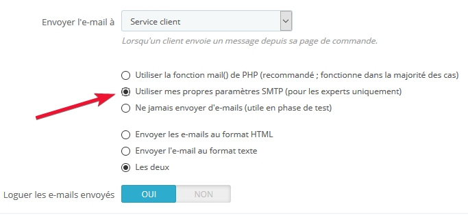

magicbel Posted January 23, 2019 Share Posted January 23, 2019 Utilisez l'option SMTP, c'est déjà plus "propre". Par contre il faut le configurer mais les tutos ne manquent pas là dessus. 1 Link to comment Share on other sites More sharing options...

l_maupate Posted January 24, 2019 Author Share Posted January 24, 2019 Merci Magicbel, En effet en paramétrant l'option SMTP pour les emails sortant cela fonctionne ! 😃 1 Link to comment Share on other sites More sharing options...
