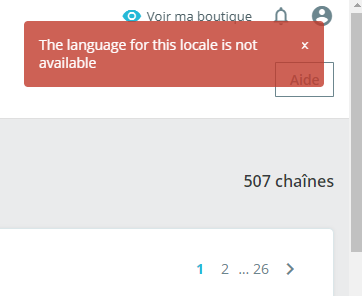

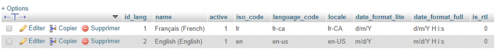

8ternity Posted February 17, 2020 Author Share Posted February 17, 2020 @oxyHd: Désolé j'ai voyagé à travers le temps et répondu 1 an plus tard, lol. En fait, dans l'installateur, effectivement j'avais installer la langue Francais Québec. Mais les locales ne suivent pas avec ça. C'est pas le bon ISO pour le language et le pays. QC-qc n'est pas représentatif des locales normales. fr-CA "fr_CA" sont les bonnes locales. j'ai corrigé la base de donnée et changé dans ps_lang Maintenant les traduction des produits ont disparu. Par contre, lorsque je clique sur les traductions, il ne reconnaisent pas les locales, donc ne peut plus modifier les traductions dans "Conception > Internalisation"; Link to comment Share on other sites More sharing options...
