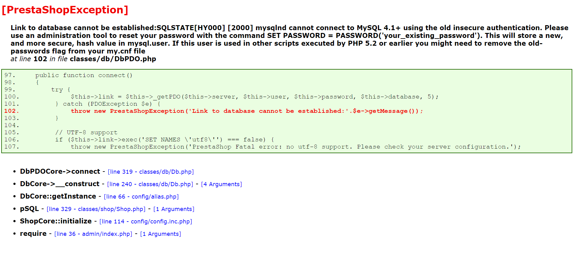

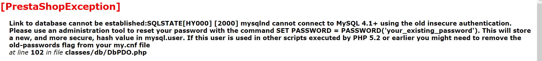

Glo0bule Posted January 23, 2019 Author Share Posted January 23, 2019 en relisant d'autres posts, je suis retombée sur un où vous avez répondu Eolia. Mon fichier .ovhconfig contient ceci: app.engine=phpcgi app.engine.version=5.6 http.firewall=none environment=production container.image=legacy j'ai essayé de passer en php stable au lieu de phpcgi legacy, ça bug toujours. J'ai fait le test avec ssllabs, le summary est tout au vert, avec un A. Link to comment Share on other sites More sharing options...
Eolia Posted January 23, 2019 Share Posted January 23, 2019 Si vous avez mysql 5.5 vous ne pouvez pas avoir le même message qui parlait de mysql 4.1 ? Link to comment Share on other sites More sharing options...
Glo0bule Posted January 23, 2019 Author Share Posted January 23, 2019 Et bien pourtant... (je viens de refaire le passage en stable et les copies d'écran à l'instant) Link to comment Share on other sites More sharing options...
Eolia Posted January 23, 2019 Share Posted January 23, 2019 votre fichier /config/settings.inc.php a les bons paramètres de connexion à votre base de données ? On dirait qu'il tape l'ancienne... Link to comment Share on other sites More sharing options...

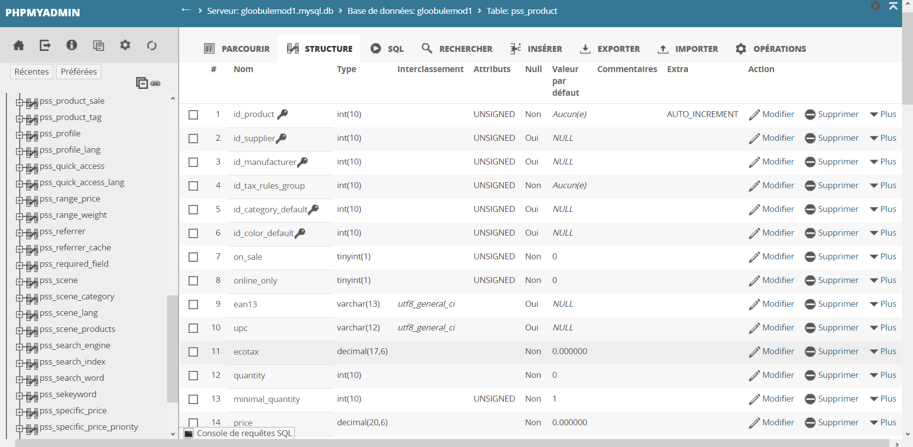

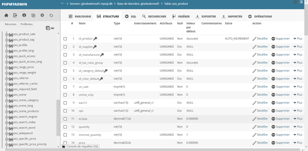

Glo0bule Posted January 23, 2019 Author Share Posted January 23, 2019 Eh bien en fait... Je ne suis pas sûre 😂 À part gloobulemod1, dans la table pss_employee par exemple, je ne retrouve rien... Il y a des unsigned et des valeurs par défaut "aucun(e)" et "NULL" partout. Pourtant il me semble bien que j'ai déjà patouillé dans cette table pour gérer les identifiants de connexion BO prestashop 🤔 Link to comment Share on other sites More sharing options...
Glo0bule Posted January 23, 2019 Author Share Posted January 23, 2019 Je viens de trouver ça dans phpmyadmin Serveur web: Nginx/1.6.2 Version du client : Libmysql- 5.5.62 Je ne sais pas si ça sert... Link to comment Share on other sites More sharing options...
Eolia Posted January 23, 2019 Share Posted January 23, 2019 et dans ps_product ou ps_shop il y a quoi ? Link to comment Share on other sites More sharing options...
Eolia Posted January 23, 2019 Share Posted January 23, 2019 Normalement OVH doit vous envoyer par ticket le lien pour migrer votre base de données et donc l'url de l'ancienne interface. Link to comment Share on other sites More sharing options...
Glo0bule Posted January 23, 2019 Author Share Posted January 23, 2019 Je ne trouve pas pss_shop, et je ne sais pas ce que je dois voir dans pss product, mais ça m'a l'air bien vide aussi... Link to comment Share on other sites More sharing options...
Glo0bule Posted January 23, 2019 Author Share Posted January 23, 2019 mon site est en mode catalogue, mais je ne pense pas que ça change qq chose... Link to comment Share on other sites More sharing options...
Eolia Posted January 23, 2019 Share Posted January 23, 2019 cliquez sur "Parcourir" pas sur "structure" ^^ Link to comment Share on other sites More sharing options...
Glo0bule Posted January 23, 2019 Author Share Posted January 23, 2019 😑 Alors, dans employee je retrouve mes deux identifiants de connexion au BO, dans products je n'ai que 9 références et les prix et quantités ne semblent correspondre à rien. Link to comment Share on other sites More sharing options...

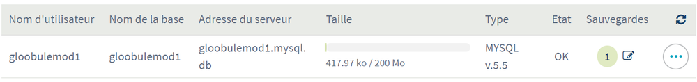

Glo0bule Posted January 23, 2019 Author Share Posted January 23, 2019 Question de noob n°584: Est ce que ça a à voir avec le fait que dans mes info générales il y a espace disque : 672mo/25go Et que dans base de données j'ai 417ko/200mo Ou ça n'a rien à voir et c'est normal ? Link to comment Share on other sites More sharing options...
Eolia Posted January 23, 2019 Share Posted January 23, 2019 Rien à voir Link to comment Share on other sites More sharing options...

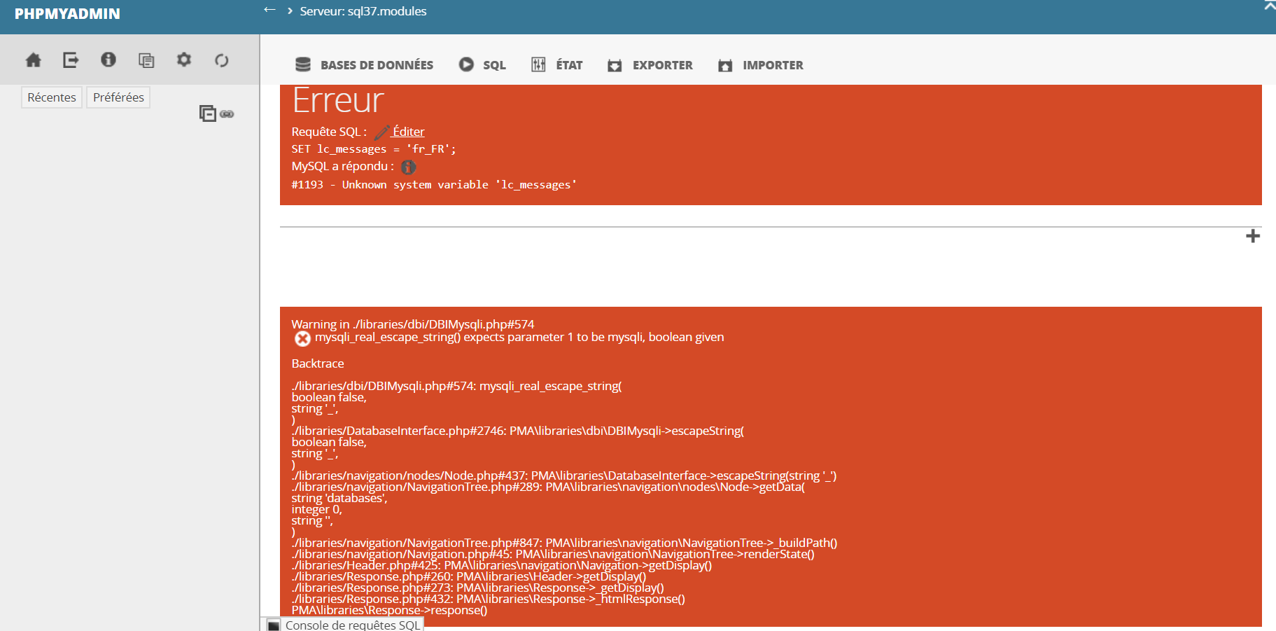

Glo0bule Posted January 24, 2019 Author Share Posted January 24, 2019 Bon... Ils m'ont donné un lien, je m'y suis connectée ... Mais j'ai la même chose. Le nom du serveur est différent ( mysql51-64.perso vs gloobulemod1.mysql.db) mais le nom de la base est identique (gloobulemod1 donc). A l'intérieur la même chose, des ipod... Link to comment Share on other sites More sharing options...
Glo0bule Posted January 24, 2019 Author Share Posted January 24, 2019 Je viens de me connecter à une autre base... cette fois j'ai utilisé les infos contenues dans mon fichier setting. Ca se connecte bien, mais je n'ai que des erreurs qui s'affichent oO Link to comment Share on other sites More sharing options...
Eolia Posted January 24, 2019 Share Posted January 24, 2019 On va y arriver... Pouvez-vous exporter ? Normalement ce n'est pas le lien classique phpmyadmin ovh, c'est une url différente spéciale pour ce vieux moteur sql. Link to comment Share on other sites More sharing options...
