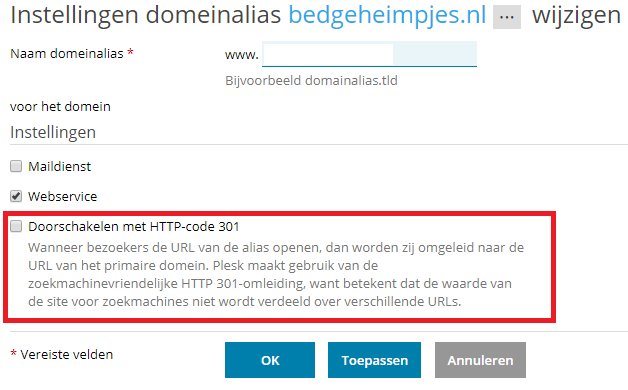

TCB-Netherlands Posted January 23, 2019 Author Share Posted January 23, 2019 Het is opgelost: Het probleem is de domainpointer vanuit plesk, hier dien je de 301 redirect uit te vinken. daarna doet alles het gewoon. Zie afbeelding: Link to comment Share on other sites More sharing options...
