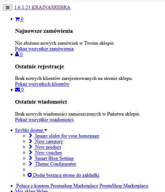

Witam.
Przeniosłem sklep na inny hosting, i postanowiłem wyczyścić pamięć podręczną oraz wygenerować jeszcze raz htaccess oraz robots. Kliknąłem tak jak zawsze "Wyczyść pamięć podręczną" po czym zniknęło całe css dla backoffice. Wygląda to tak jak w załączniku. Na poprzednim pliku klikałem to wiele razy i wszystko było ok, a tu jest nagle taki problem. Obecnie kopiuje z poprzedniego hostingu katalog cache/smarty żeby to jakoś naprawić, ale pewnie jak znowu to kliknę to będzie to samo. Jak to naprawić ?

W źródle strony miałem dla css tak jak poniżej, i ten plik istnieje więc to chyba jest ok:
<link rel="stylesheet" href="/admin1/themes/default/css/admin-theme.css" type="text/css" media="all" />
Usunąłem też htaccess i wyłączyłem oraz zapisałem ponownie seo url, plik jest nowy wygenerowany ale nie pomogło. Wszystkie CCC mam wyłączone.
Nie wiem za bardzo jak sprawdzić linki (domene) i katalog fizyczny jaki masz ustawiony po stronie presta. Chodzi o ten linki w sekcji " Możesz ustawić tutaj adres URL Twojego sklepu..." ? Mam SSL w moim sklepie, i URI bazowy to "/" a domena sklepu i SSL ta sama jest, "krainasrebra.pl".
Też jak próbuję dodać coś do koszyka to mam pętle przekierowań, jak wyłącze przyjazne URL to nie mam, ale CSS w koszyku się sypie i nie wygląda to dobrze.
Hosting to dhosting, zauważyłem że na ftp jest tylko public_html i nie ma tych innych katalogów co zawsze są, a ten SSL to ten darmowy SSL Let's encrypt ale chyba nie ma to zwiazku

Nie dostałem z jakiegoś powodu powiadomienia o nowych wiadomościach dlatego teraz odpisuję. Z tego co pamiętam konsola nie pokazywała żadnych błędów, a z tego co wyczytałem na forach zagranicznych, czasem podczas przenoszenia sklepu pliki ulegały uszkodzeniu / były częściowo uszkodzone? Chodzi mi o porównanie rozmiaru plików w FileZilla, przed uploadem i po. U mnie były na czerwono, udało mi się to zrobić w taki sposób że na poprzednim hostingu spakowałem wszystkie pliki i pobrałem to jako jedno archiwum, rozpakowałem na swoim dysku i przeniosłem wszystko jeszcze raz. Pliki potem miały ten sam rozmiar, jeszcze kilka razy wyczyściłem cache i cookies, i bazę danych i zaczęło działać normalnie nagle wszystko, więc może to było to. Też problem z .htaccess był, nie chciał się dobrze wygenerować by działało wszystko, ale też po kilku próbach udało sie.
