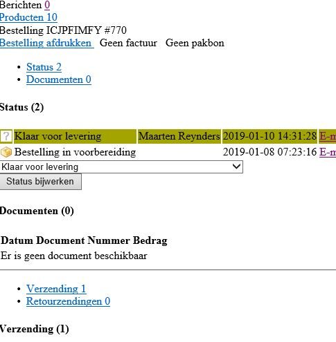

Sinds upgrade van PrestaShop naar 1.6.1.23 heb ik een probleem met de detailweergave van de bestellingen in de backoffice.

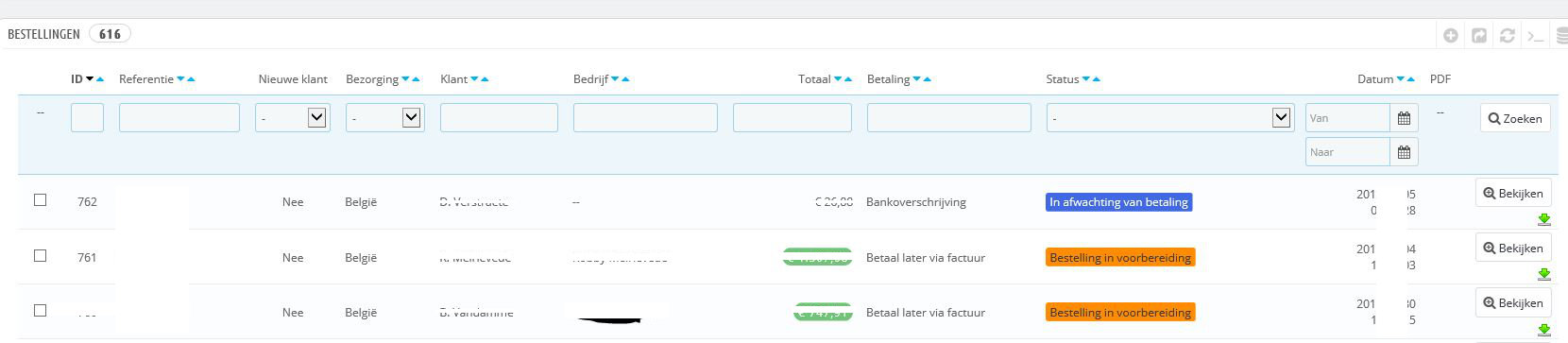

Ik krijg de lijst met orders te zien.
Maar als ik daarna op Bekijken klik dan krijg ik het volgende.
De css lijkt dus verdwenen maar de pagina is ook onvolledig.
Is er een probleem met de JQuery?

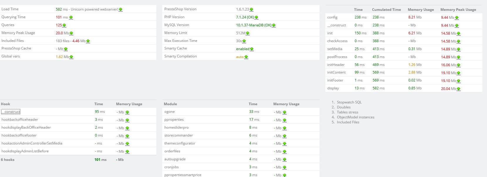

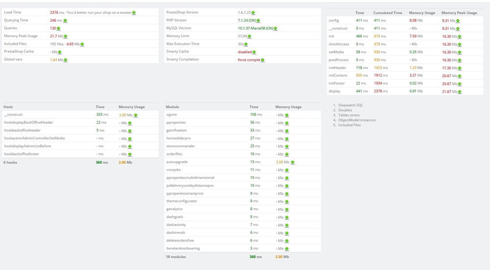

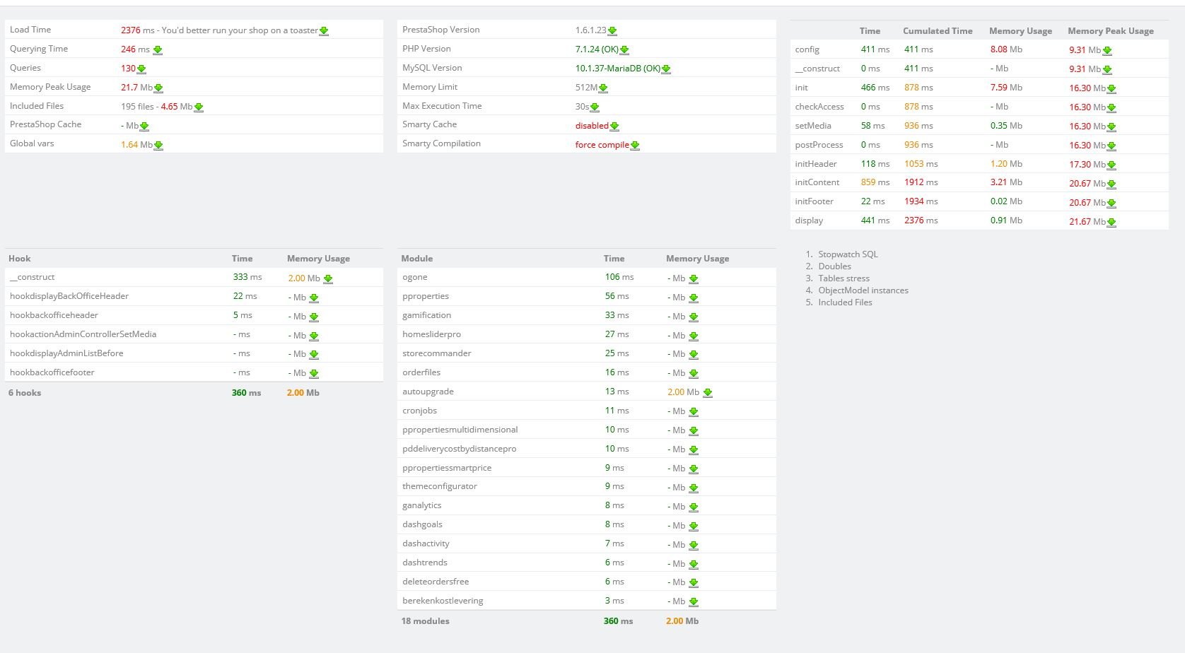

Heb de debugging aangezet en krijg dan volgend beeld op de pagina van de bestellingen. Als ik een order aanklik en als dus de onvolledige pagina wordt geladen dan is de debugging niet zichtbaar op die pagina.

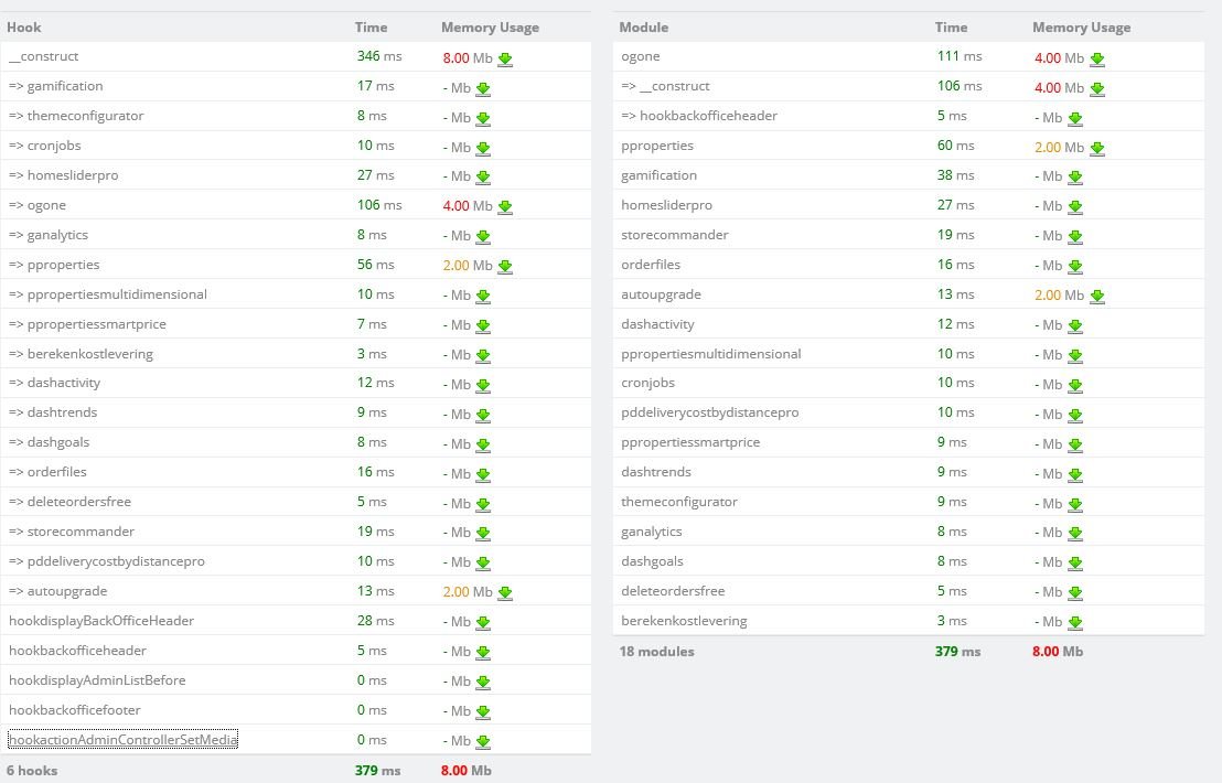

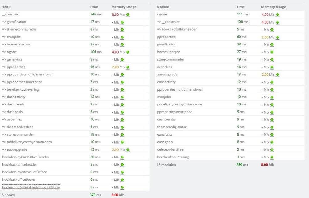

ik kan daar de _construct openklappen en de Ogone Module en dan krijg ik het volgende te zien
Hoe kan ik dit interpreteren?
Kan er hier iemand betekenisvolle info uithalen? Ziet iemand abnormale waarden?
Op het eerste zicht bekijk ik dan vooral de rode cijfers.
