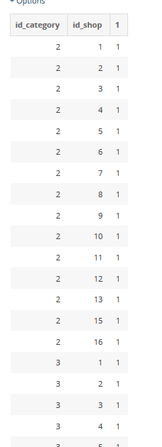

Cocob35 Posted January 19, 2019 Author Share Posted January 19, 2019 (edited) Cela n'a pas fonctionné, le script fonctionne, mais cela ne passe pas toute les catégories actives pour toutes les boutiques voici un extrait du résultat en PJ et le script que j'ai utiliser dans phpmyadmin -- insert ignore into mod123_category_shop select c.id_category, s.id_shop, 1 from mod123_category c inner join mod123_shop s on 1=1 where c.id_parent != 0 Amicalement, Johann Edited January 19, 2019 by Cocob35 (see edit history) Link to comment Share on other sites More sharing options...
doekia Posted January 19, 2019 Share Posted January 19, 2019 Disons que quand je lâche du code apte à bousiller un shop, je m'arrange justement pour que mon code ne fasse rien.... Cherche c'est pas compliqué... Mais ce sera. Ta responsabilité Link to comment Share on other sites More sharing options...
Cocob35 Posted January 20, 2019 Author Share Posted January 20, 2019 (edited) OK c'est le jeu de l'aide mystérieuse, 😂 Dans ce cas peut-être que le code ne modifie pas, mais affiche simplement le résultat de ce qu'il ferait, un aperçu avant travaux en somme. En effet le statut passe bien à 1 partout (0 pour inactif, et 1 pour actif je suppose) Bon donc comment valider le résultat dans ce cas, Je pense que c'est l'instruction -- insert ignore https://stackoverflow.com/questions/548541/insert-ignore-vs-insert-on-duplicate-key-update Donc est-ce que le code serait dans ce cas ? -- insert into mod123_category_shop select c.id_category, s.id_shop, 1 from mod123_category c inner join mod123_shop s on 1=1 where c.id_parent != 0 merci pour ton aide, Amicalement, Johann Edited January 20, 2019 by Cocob35 (see edit history) Link to comment Share on other sites More sharing options...
