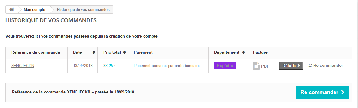

yannick.81 Posted January 4, 2019 Share Posted January 4, 2019 Bonjour à tous Mon client (prestashop 1.6) vient de me signaler que les factures côté frontoffice ne s'affichaient pas, avec un message d'erreur. Je ne sais pas depuis quand. Message d'erreur : " mPDF error: Some data has already been output to browser, can't send PDF file ", avec comme url index.php?controller=pdf-invoice&id_order=1136. Je ne vois pas trop comment corriger ce problème surtout que son site est tout ce qu'il y a de standard dans son adaptation. C'est quand on clique sur l'icône du PDF (voir image). A noter que la facture s'affiche sans soucis dans le backoffice. Merci d'avance pour ceux qui prendront le temps de me répondre. Link to comment Share on other sites More sharing options...

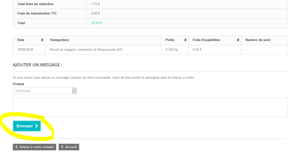

yannick.81 Posted January 5, 2019 Author Share Posted January 5, 2019 Mon client vient de me faire remarquer qu'on ne peut pas pas non plus envoyer de message sur sa commande, dans son historique, donc tout ça ne serait pas lié ?... J'ai testé, le bouton envoyer se grise quand on clique dessus et il ne se passe rien Link to comment Share on other sites More sharing options...

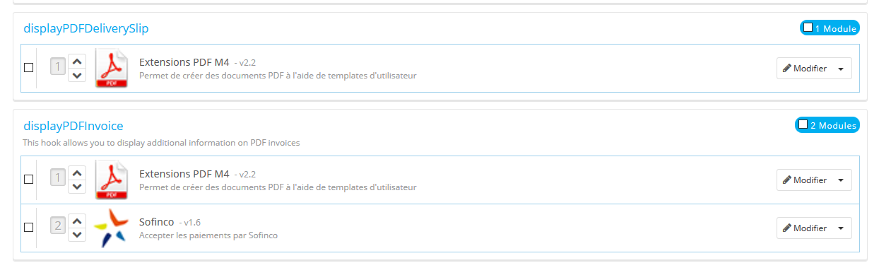

yannick.81 Posted January 11, 2019 Author Share Posted January 11, 2019 8 hours ago, doekia said: Ben il va dans les hook associés (modules > position) désolé si ma question semble bête, je suis un pur développeur (capable de partir d'une page blanche et de faire un site ecommerce), presta je ne maitrise point, j'arrive à adapter au besoin du client, mais sur ce genre de soucis, je suis un peu perdu C'est donc le displayPDFInvoice ? (voir PJ) et donc le module Extensions PDF M4 ? Link to comment Share on other sites More sharing options...
