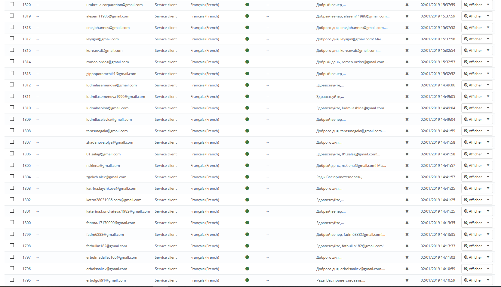

yannick.81 Posted January 2, 2019 Share Posted January 2, 2019 Bonjour à tous Depuis quelques jours le site de mon client sous prestashop 1.6 est à nouveau attaqué par les spams russes alors que j'avais réglé tout ça il y a bien longtemps avec le racaptcha de google... Je mets en PJ les attaques, ce ne sont pas des mails en .ru mais des gmail.com 😕 La page de contact du site de mon client pour vous montrer que le captcha de google fonctionne bien (testé sur firefox, ie, chrome ainsi que sur android, si on ne clique pas sur le captcha, le mail ne s'envoie pas) : gdegdesign page de contact Et le code dans le index.php (entre les commentaires et le premier header) if(isset($_REQUEST['submitMessage'])){ if (empty($_REQUEST['g-recaptcha-response'])){ sleep(25); die('not human'); } $opts = array('http' => array( 'method' => 'POST', 'header' => 'Content-type: application/x-www-form-urlencoded', 'content' => http_build_query( array( 'secret' => 'XXX', /* TODO: tune this https://www.google.com/recaptcha/admin */ 'response' => $_REQUEST['g-recaptcha-response'], ) ), ), ); $stream = stream_context_create($opts); $captcha = @json_decode(file_get_contents('https://www.google.com/recaptcha/api/siteverify', false, $stream), true); if (empty($captcha) || empty($captcha['success']) || !$captcha['success']){ sleep(25); die('not human'.PHP_EOL.print_r($captcha,1)); } } Et celui dans le contact form, au tout début après les commentaires de page <!-- Google ReCaptcha on contact form --> <script> var googlecaptchasitekey = 'XXX'; /* TODO: tune this https://www.google.com/recaptcha/admin */ $(document).ready(function(){ var $forms = $('form.contact-form-box'); if ($forms.length > 0){ var captcha = $('<div class="g-recaptcha" data-sitekey="'+ googlecaptchasitekey + '">'); var $submit = $forms.find('#submitMessage'); $submit.before(captcha); $submit.click(function(event){ if ($forms.find('#g-recaptcha-response').val().length == 0) { event.preventDefault(); event.stopPropagation(); return false; } }); } }); </script> <script src='https://www.google.com/recaptcha/api.js?hl={$language_code}'></script> <!-- /Google ReCaptcha --> J'ai bien sûr remplacé les clés par XXX les russes seraient trop forts ? comment faire ? Merci d'avance pour vos réponse Link to comment Share on other sites More sharing options...

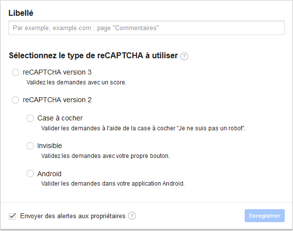

Eolia Posted January 2, 2019 Share Posted January 2, 2019 vous avez bien généré vos clés avec le recaptcha V2 et non V3 ? (la V3 a des soucis semble-t-il) Link to comment Share on other sites More sharing options...
yannick.81 Posted January 2, 2019 Author Share Posted January 2, 2019 Oui c'est bien du V2 que j'avais utilisé à l'époque il me semble (ça doit faire un an). C'est même sûr vu que le V2 c'est une case à cocher alors que le V3 serait une validation de score. Link to comment Share on other sites More sharing options...
