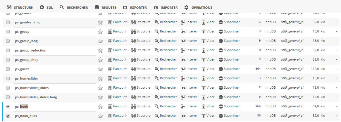

copiez les 2 tables depuis votre installation nouvelle vers votre base de données en prod:
ps_hook
ps_hook_alias
Puis réinitialisez les modules qui doivent se trouver dans le nav, cela va les raccrocher ou allez dans Modules -> Greffer un module (en haut à droite)
Afin de ne pas faire d'erreur, pouvez vous me confirmer ma démarche ?
Je prend donc les deux table, que j'exporte via PHPmyadmin "exporter", puis ensuite vais dans mon autre BDD et je les importe (je dois effacer les deux BDD avant d'importer les nouvelles ou cela va écraser ?)
PS : j'ai fait une sauvegarde de ma bdd avant, au cas ou...
Effectivement, le "drop if exists" m'est inconnu
table effacé, et importation nouvelle table réussi.

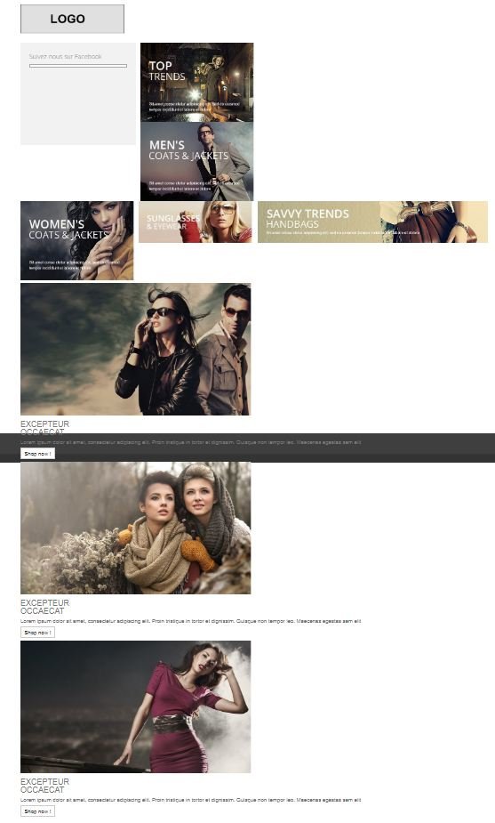

Par contre, est-ce normal que tout soit sans dessus dessous en font office ?
Par exemple j'ai mon footer affiché en millieu de page ?
(et je ne trouve pas le div.nav)
Voila c'est remis, et effectivement le design est de retour correct.

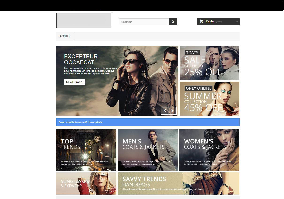

Voici mon site actuellement :

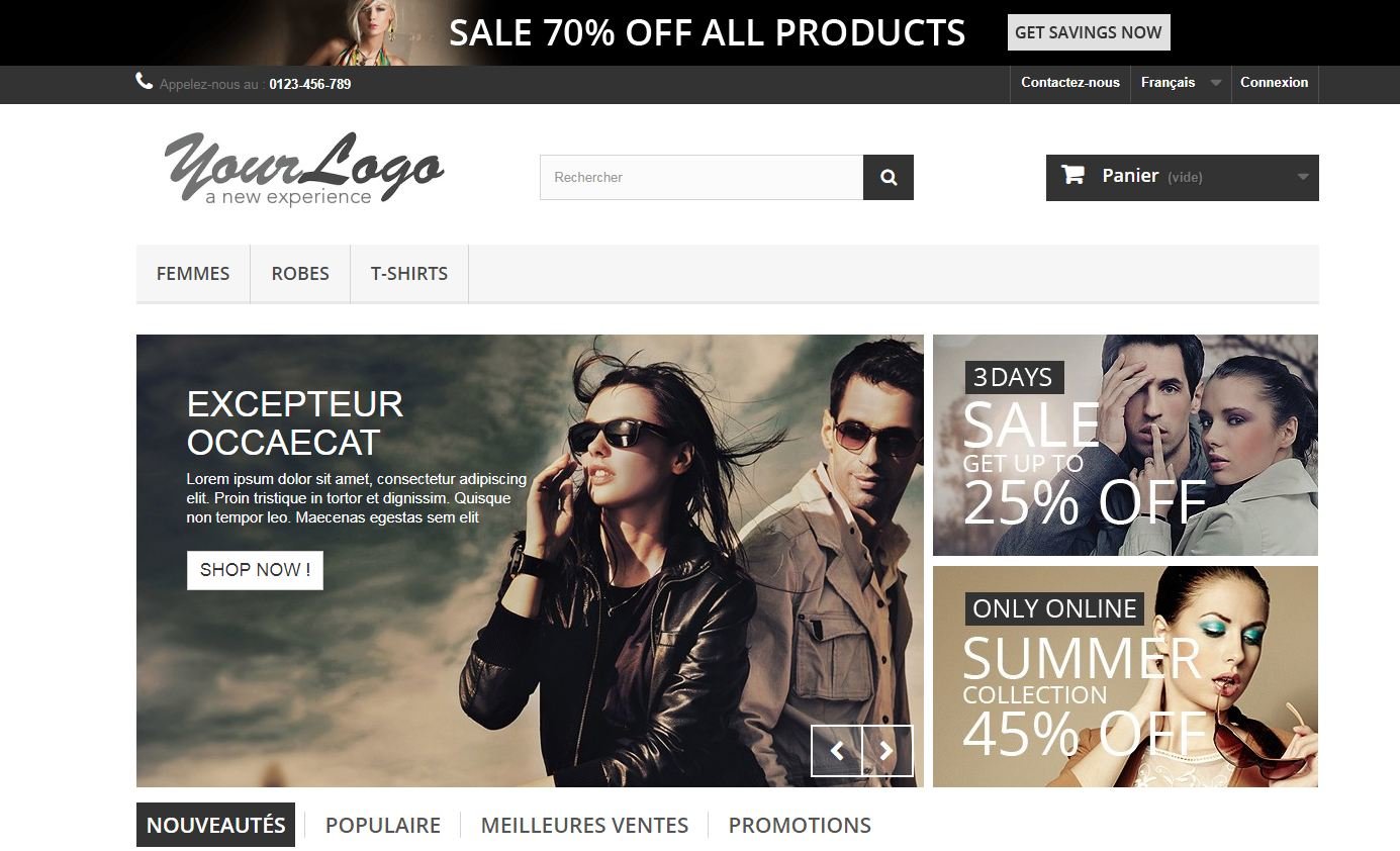

Voici celui "installation standard" :

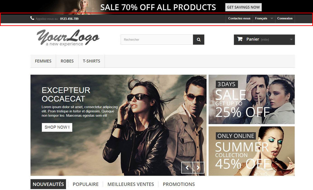

En rouge ce qui me manque :
Quand j'inspecte le site, il n'y a donc que le div.nav qui manque.

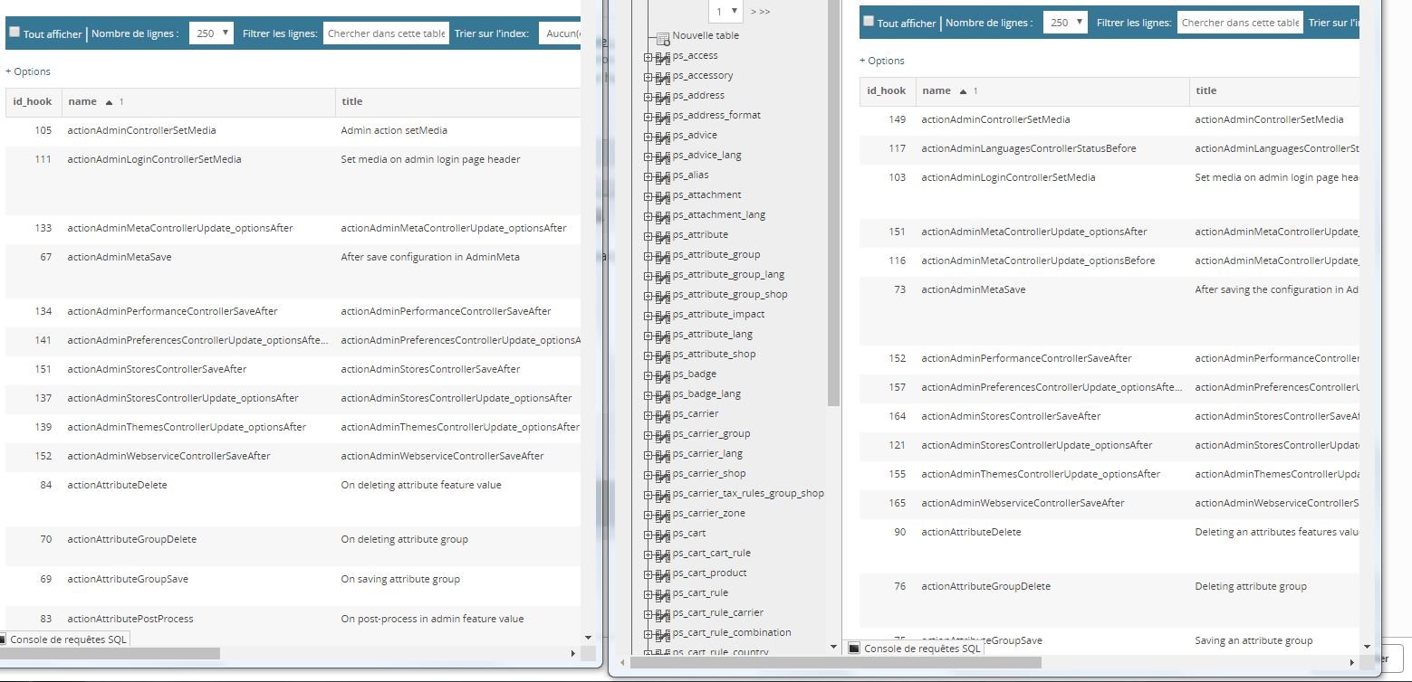

Ceux dans la version d'origine mais non présent sur mon site :
actionAdminLanguagesControllerStatusBefore
actionAdminMetaControllerUpdate_optionsBefore
actionAdminStoresControllerUpdate_optionAfter
actionDeleteGDPRCustomer
actionEmailAddAfterContent
actionEmailAddBeforeContent
actionExportGDPRData
actionObjectCustomerMessageAddAfter
actionObjectOrderReturnAddAfter
actionModuleInstallBefore
displayMaintenance
displayMobileTopSiteMap
displayMyAccountBlock
displayMyAccountBlockfooter
displayNav
displayOverrideTemplate
displayPaymentEU
displayProductListFunctionalButtons
displaySearch
Header
registerGDPRConstent
Ceux sur mon site, mais non présent sur la version d'origine :
actionBackOfficeCategory
displayAdminAfterHeader
displayAdminLogin
displayAdminNavBarBeforeEnd
displayHeader
frontCanonicalRedirect
myAccountBlock
myAccountBlockfooter
