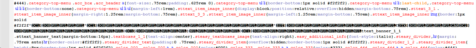

J'ai voulu corriger le fait que des ajouts au CSS via mon theme (panda de www.sunnytoo.com) ne s'appliquaient plus sur mon site comme avant. Pour cela je suis allé modifier directement le fichier CSS dans "theme/assets/css/theme.css" (c'est plus tard que j'ai su que je devais m'interesser plutôt à "theme/assets/css/custom.css"). Mais arrivé à ce niveau j'ai trouvé (déconcerté) un fichier avec une seule ligne... que j'ai manipulé de sorte à lui enlever cet aspect (ne sachant plus comment le lui redonner). J'ai tout de meme (enfin je crois) pris la peine d'enlever tout ajout de code.
Apres cela j'ai rechargé mon site et il n'a plus jamais eu le meme aspect.
J'ai essayé de remettre le theme classic puis revenir sur le mien histoire de gommer les erreurs mais rien. Je suis un peux perdu.
Actuellement sont aspect oscille entre celui d'un mobile combiné à celui d'un PC.
J'ai lu sur internet que j'aurai du decompresser, manipuler puis compresser à nouveau le fichier CSS... Bref j'aimerai votre aide.

il faudrait surtout éviter d'éditer des fichier avec des éditeurs qui ne sont pas fait pour...
Votre fichier actuel est plein de caractères incompatibles maintenant:
Sous Windows, utilisez Notepad++ et rien d'autre
Le plus simple pour vous sortir de ce mauvais pas est de reprendre le theme.css du zip du thème et de le remplacer
