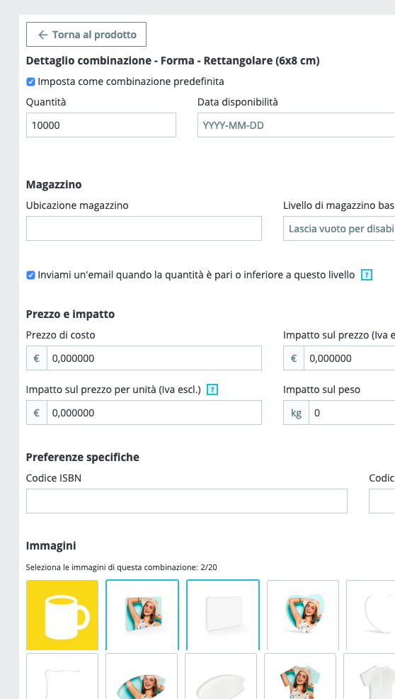

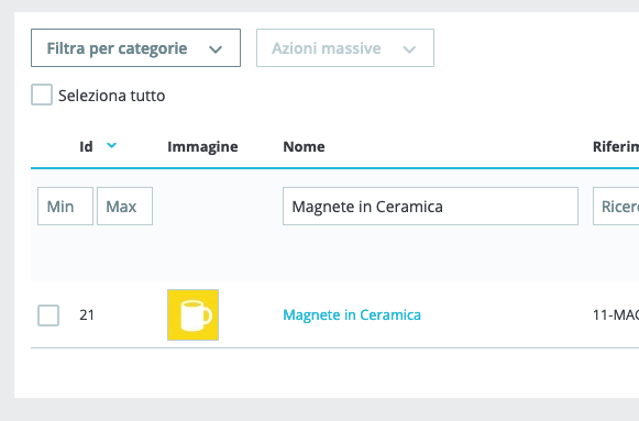

Allego delle immagini per farti vedere come le ho impostate. (nell’elenco dei prodotti ad esempio si vede correttamente)

Sei gentilissimo Overabgs, intanto grazie.
La cache si, già cancellata. Ho anche fatto "ricostruire le immagini" ma niente
Il link dove puoi vedere che l’immagine di copertina non funziona è in home page nella sezione "Prodotti in vetrina" > Prodotto "Magnete in ceramica" (https://www.sublimazione.store/)
Oppure cliccando la categoria "Ceramica > Magneti in ceramica" (https://www.sublimazione.store/11-magneti-in-ceramica)
Sto provando per ora con questo prodotto.
Credo che dal fron-end potrai vedere ben poco :-(
Mi chiedevo infatti se dalle immagini che ti ho mandato risucivi a capire se "avevo fatto bene"
Grazie.
