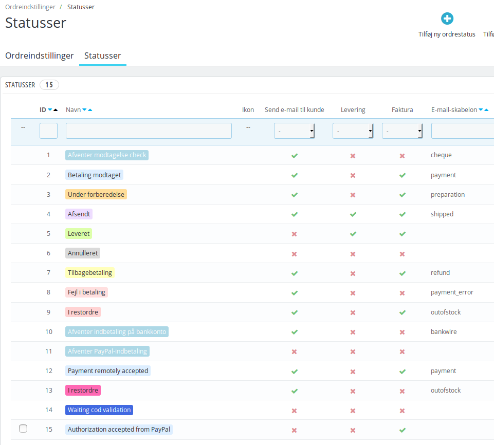

I prestashop 1.7.4.3 under ordreindstillinger og under statusser gik hun ind under "Betaling accepteret" og fravalgte "Marker ordre som betalt." og nu kører det hele igennem uden et eneste hik.
Moralen for mig, tjek de simple ting først .... og ikke altid hoppe lige i koden.
